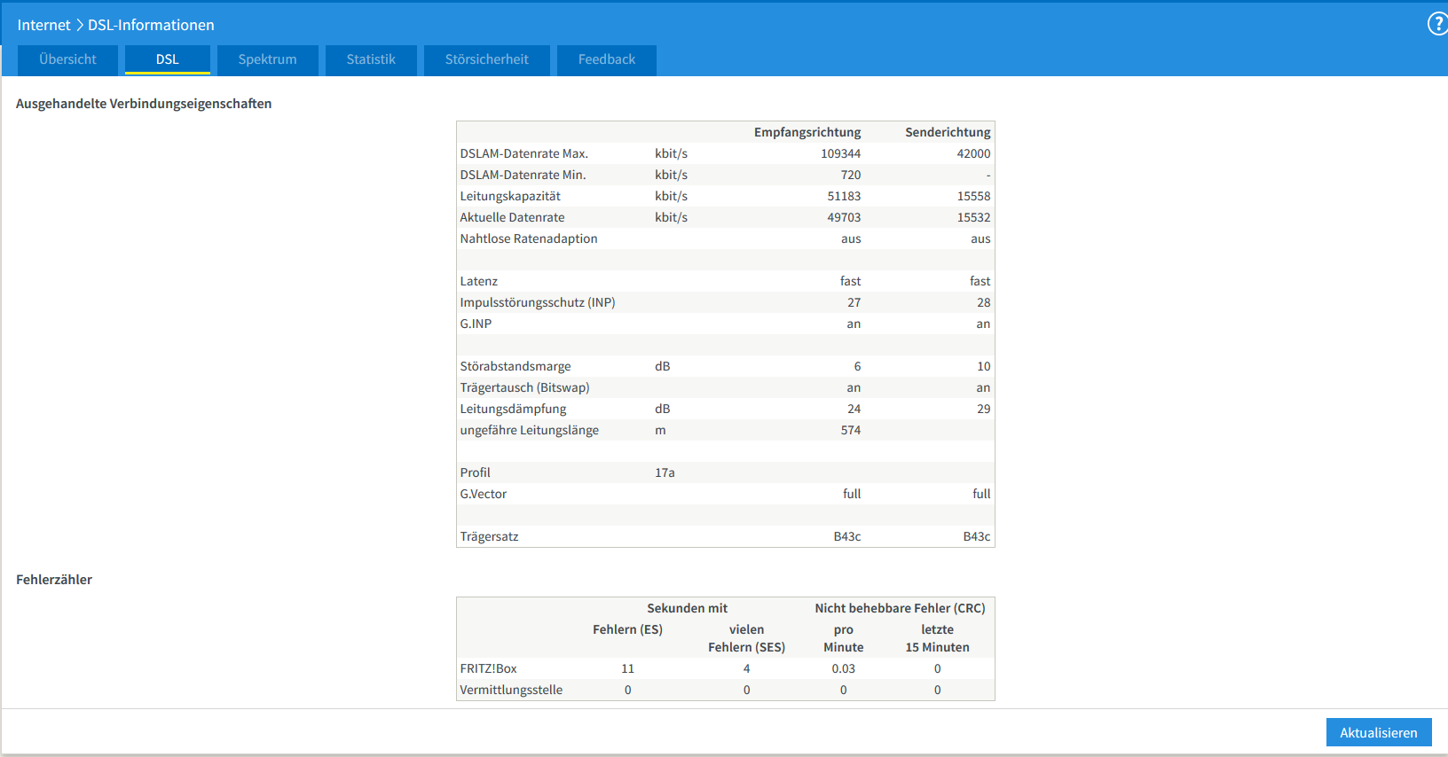

Wenn mit dem Profil 17a nur eine Synchronisierung mit 50 Mbit/s zustande kommt, ist es doch vollkommen klar, dass der Wert mit dem Profil 35b steigen wird. Aufgrund dessen, dass die zusätzlichen genutzten Frequenzen oberhalb der aktuellen liege, wird der Zuwachs zwar vermutlich nicht riesig werden aber er wird vorhanden seien. Ich zahle aktuell für einen Tarif mit maximal möglichen 100 MBit/s im Downstream. Da ist es doch wohl vollkommen legitim, die Umschaltung auf 35b zu wünschen.
1und1 will mir dafür aber den nochmals teureren 250 Mbit/s Tarif verkaufen, wo doch vermutlich selbst mit 35b nicht mal die 100 MBit/s voll erreicht werden.

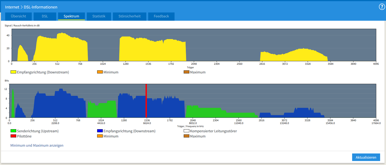

Vermutungen bringen aber nichts. Poste doch mal Screenshots vom Spektrum und den DSL Informationen.
Der DS3 Frequenzbereich ist schon jetzt etwas eingeschränkt aber ich denke, dass über die zusätzlichen 17,4 Mhz noch ein kleines Plus erbracht werden kann.

...dann ist Dein Anschluß ganz klassisch gestört. Dann solltest Du Dich daran machen die Ursache der Störung zu finden oder finden zu lassen und zu beseitigen oder beseitigen zu lassen. Bzw. mal mit der Vorgeschichte heraus rücken, es drängt sich geradezu der Verdacht auf dass es eine solche gibt.
Das sieht mir auch eher nach einer Störung aus.
Besonders der "wellige" Bereich weiter hinten.
Bei dir wird ja auch schon das Spektrum ab ca. 15MHz nicht genutzt, 35b würde also in dem Zustand überhaupt nichts bringen.
Hast du PowerLAN Adapter im Einsatz und/oder weitere TAE Dosen verdrahtet?

sieh aber erstmal zu, dass dein spektrum sauber aussieht.
welche endleitung?

Aber ansonsten hat brainDOTexe völlig recht. Das Spektrum sieht stark gestört aus, insbesondere im hinteren Bereich. Deswegen kommen auch nur ~50Mbit/s sind zusammen.
