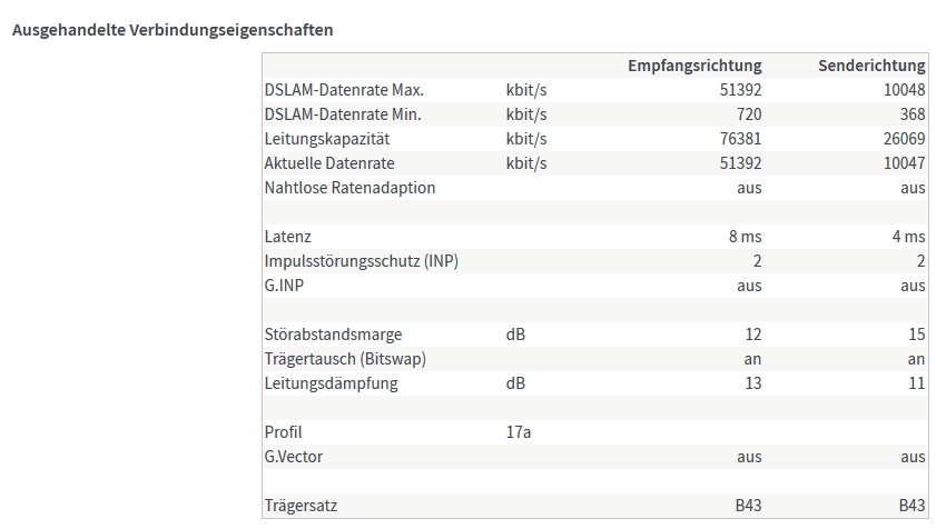

Normalerweise sollten da keine 12 MBit verloren gehen, kann aber schon sein, falls die Leitungen erhöhten Widerstand aufweisen.
Ja kann passieren, jee Höherwertig die Verkabeleung ist (z.b. Abschirmung) desto besser ist die Verbindung.
Außerdem kannste in der Fritzbox sehen mit welchen Werten der Dslam verbindet.
Bei mir wären z.b. max knapp 76.000 möglich
Ich habe VDSL 50

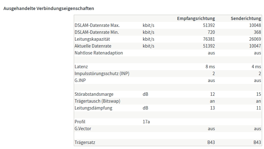

Ausgehandelte Verbindungseigenschaften
Empfangsrichtung Senderichtung
DSLAM-Datenrate Max. kbit/s 109344 42000
DSLAM-Datenrate Min. kbit/s 720 368
Leitungskapazität kbit/s 79151 34853
Aktuelle Datenrate kbit/s 75944 33488
Nahtlose Ratenadaption aus aus
Latenz fast 5 ms
Impulsstörungsschutz (INP) 27 1
G.INP an aus
Störabstandsmarge dB 7 7
Trägertausch (Bitswap) an an
Leitungsdämpfung dB 19 22
Profil 17a
G.Vector full full
Trägersatz B43 B43
Das sind meine Daten, angeschlossen im Büro. Das Kabel vom APL zur TAE Dose ist ein 8-adriges (4 verdrillte Paare) Telefonkabel, kein cat7 Netzwerkkabel (gab es das 2005 schon?)
