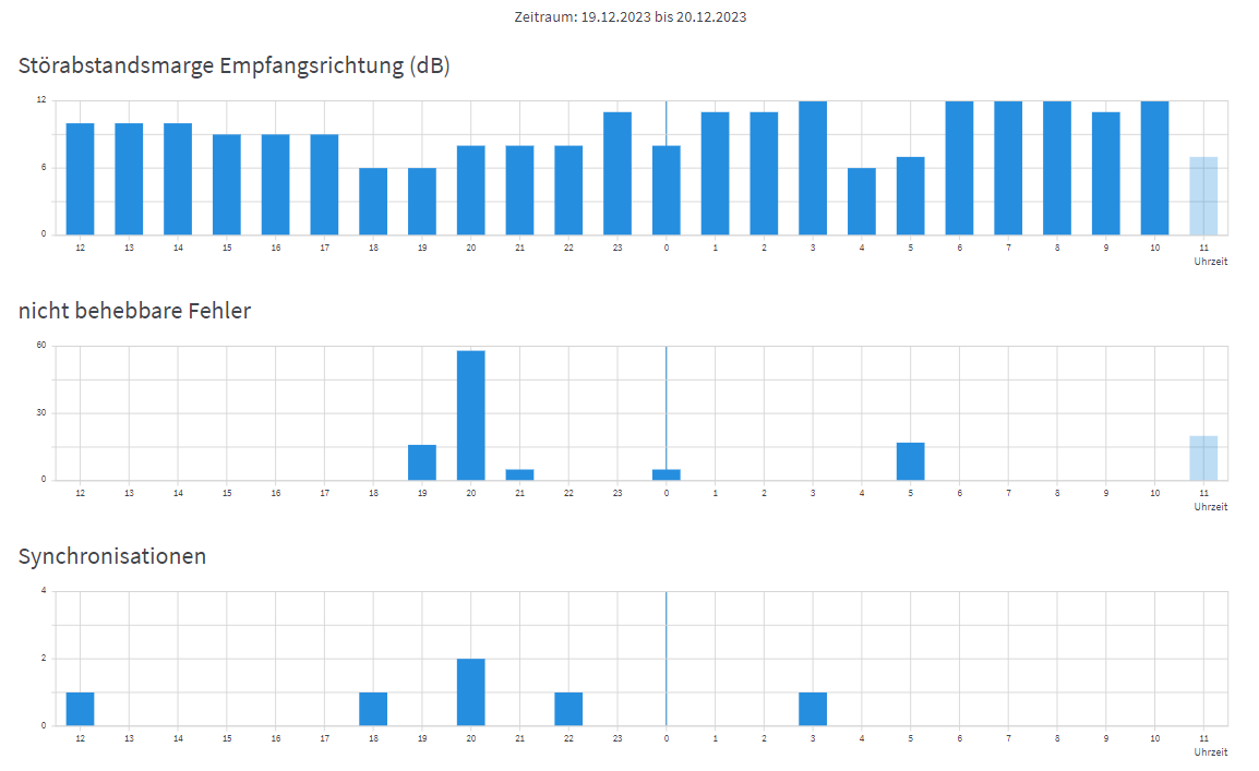

Guten Tag,
in meiner Wohnanlage wurden vor ungefähr 5 Monaten Glasfaserkabel verlegt. Seither habe ich laufend DSL Abbrüche und meine Fritz!Box 7590 zeigt mir diese Fehlermeldungen an:
  • DSL antwortet nicht (Keine DSL-Synchronisierung).
  • Internetverbindung wurde getrennt.
  • Zeitüberschreitung bei der PPP-Aushandlung.
  • DSL-Synchronisierung beginnt (Training).
  • DSL ist verfügbar (DSL-Synchronisierung besteht mit 187756/31999 kbit/s).
  • Information des Anbieters über die Geschwindigkeit des Internetzugangs (verfügbare Bitrate):176735/30120 kbit/s
  • Internetverbindung wurde erfolgreich hergestellt. [...]
  • An der DSL-Leitung wurde eine Beeinträchtigung des Signals durch eine unzulässigeVerkabelung erkannt. Bitte prüfen Sie Ihre Leitung auf eventuell vorhandene Abzweigungen oderMehrfachverteilungen. Die Abzweigung ist 15 Meter lang. Sie kostet ungefähr 31793 kbit/s.
Der ganze Prozess dauert immer ungefähr 3-5 Minuten und tritt zu unterschiedlichsten Tageszeiten auf, teilweise fast stündlich. Gebucht ist ein 250k Anschluss bei der Telekom. Die Probleme treten auch erst seit ca 5 Monaten auf, davor hatte ich 3,5 Jahre keine Probleme, eben erst seit dem Glasfaserausbau hier im Haus.

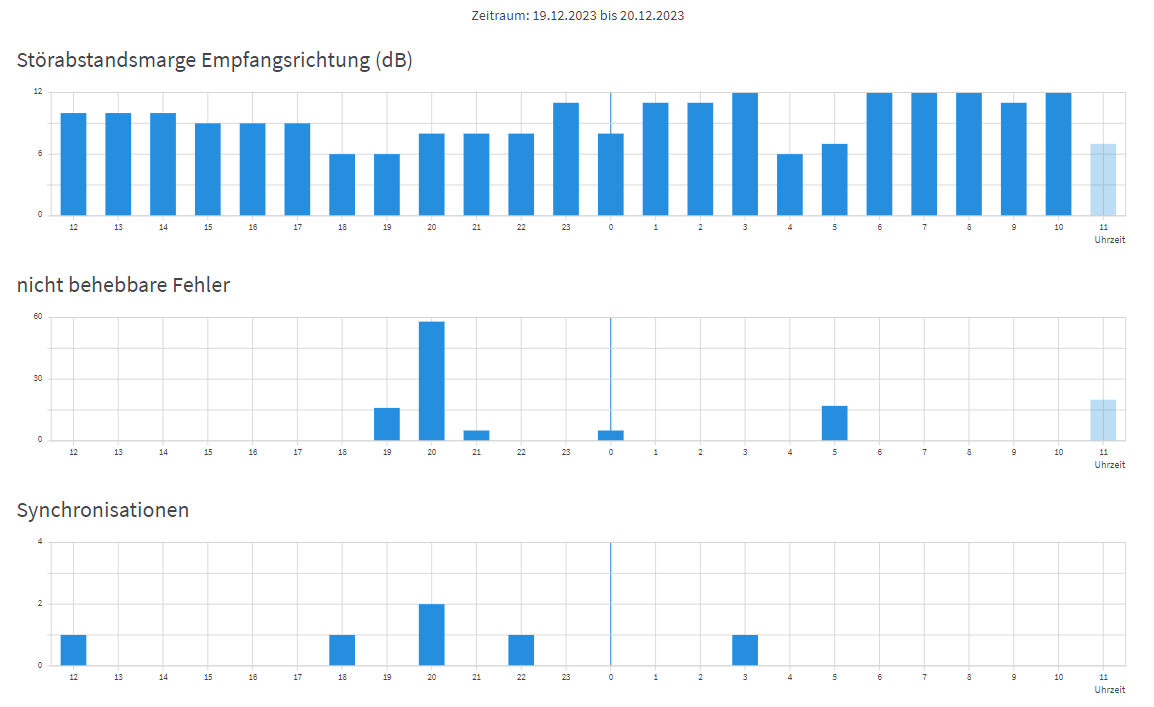

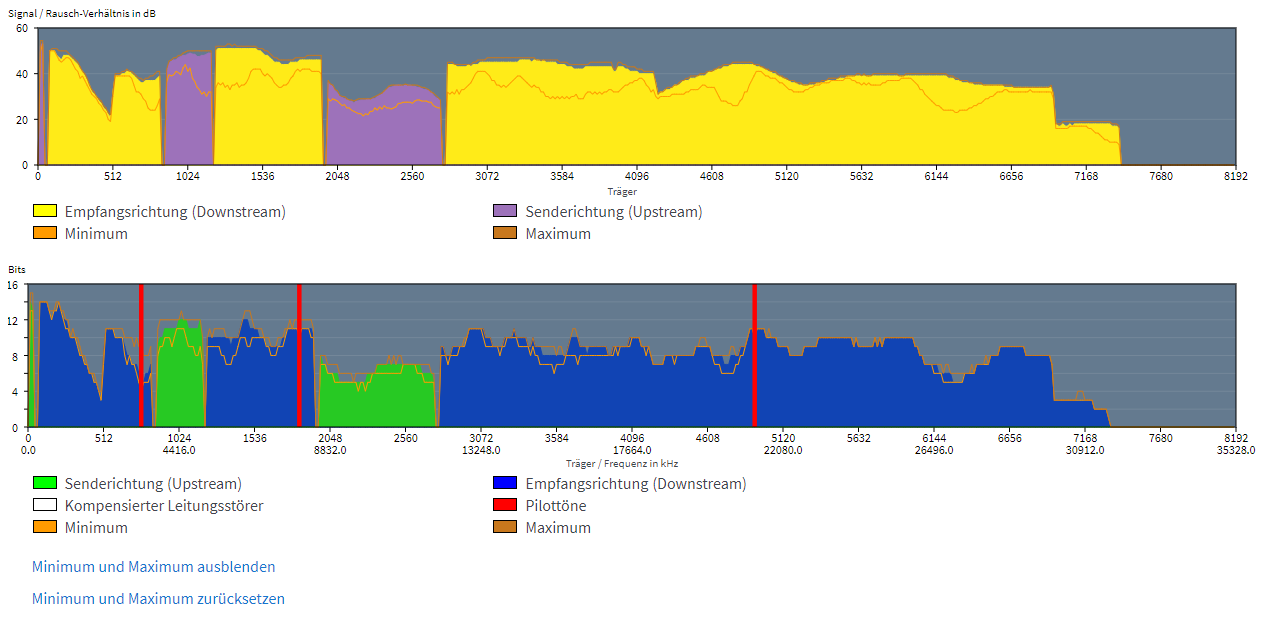

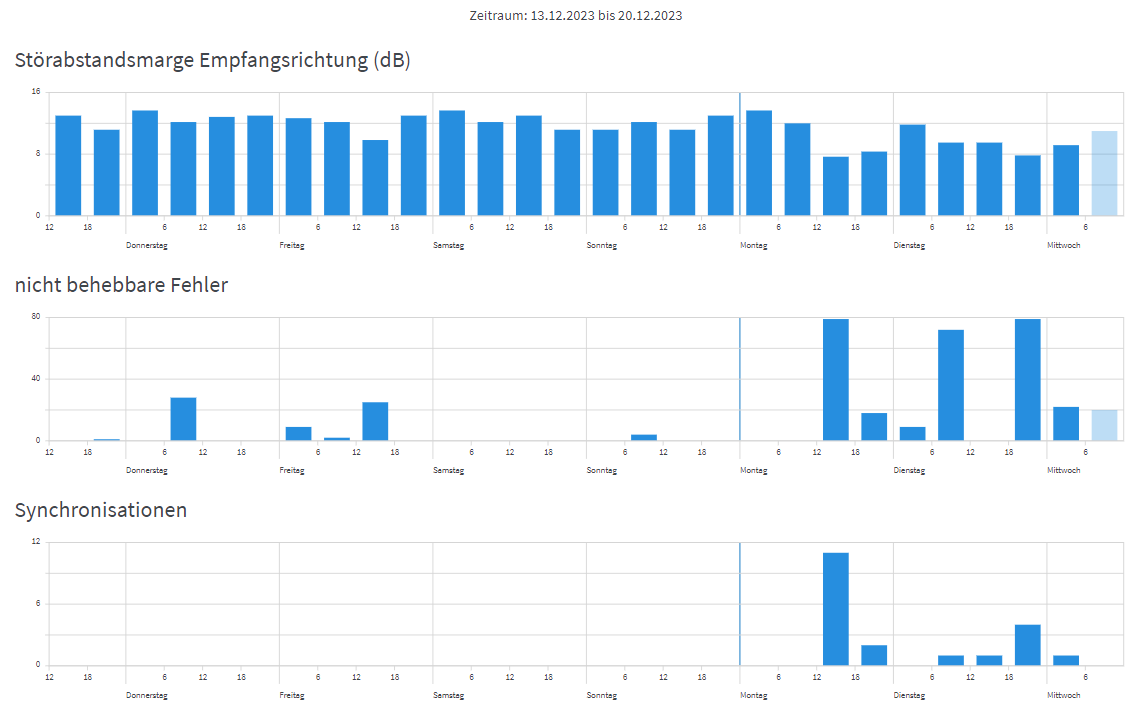

PS: Im Anhang habe ich noch sämtliche Statistiken der FB eingefügt.

Warum sollte es besser sein, wenn du mehr MBits bestellst?
Wenn deine Hausverkabelung defekt ist, dann ist deine Hausverkabelung defekt. Einzige Möglichkeit, diese reparieren!
Alex_qp schrieb:
Habe ich dann rechtliche Mittel, um aus dem Vertrag frühzeitig auszutreten?
Nein, warum denn? Deine Hausverkabelung ist anscheinend defekt. Jedenfalls, wenn alle Infos in deinem Text stehen. Wenn es am Hausanschluss besser läuft, dann ist es nicht Telekom Sache, sondern deine Schuld, bzw die vom Vermieter.

Sehr gut möglich, dass die Hausverkabelung das Problem ist. Bei mir war alles über 50Mbit problematisch. Dann haben wir ein CAT 7 Verlegekabel im Haus neu verlegt und die 100Mbit Leitung läuft perfekt.
Stell es dir so vor. Umso mehr Mbit auf deiner Leitung umso störanfälliger wird es. Bei einer 250Mbit Leitung reicht ein kleinerer Ausschlag um den Sync zu verlieren. 100Mbit hält mehr aus und 50Mbit dann noch mehr.
Ist wie beim Fahrrad fahren. Wenn du mit 20 km/h fährst und du schlingerst wirst du dein Rad eher wieder gerade bekommen. Wenn du bei 50km/h ins schlingern gerätst wirst du wahrscheinlich auf die Nase fliegen.
Rechtlich hast du keine Möglichkeiten, es liegt ja nicht an der Telekom, sondern an deiner Hausverkabelung.

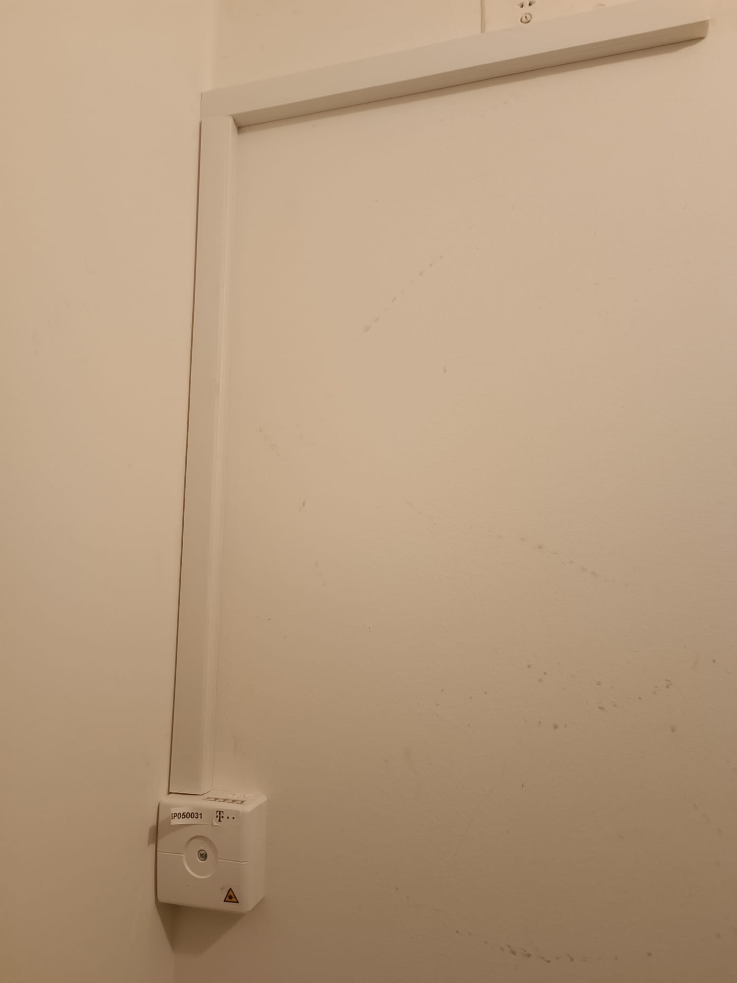

Das GF Kabel läuft meines Wissens nach bis zur Wohnung, kann mir das die Telekom bestätigen oder muss ich mich da auch bei der Hausverwaltung melden? Oder sehe ich das vielleicht physisch irgendwo?

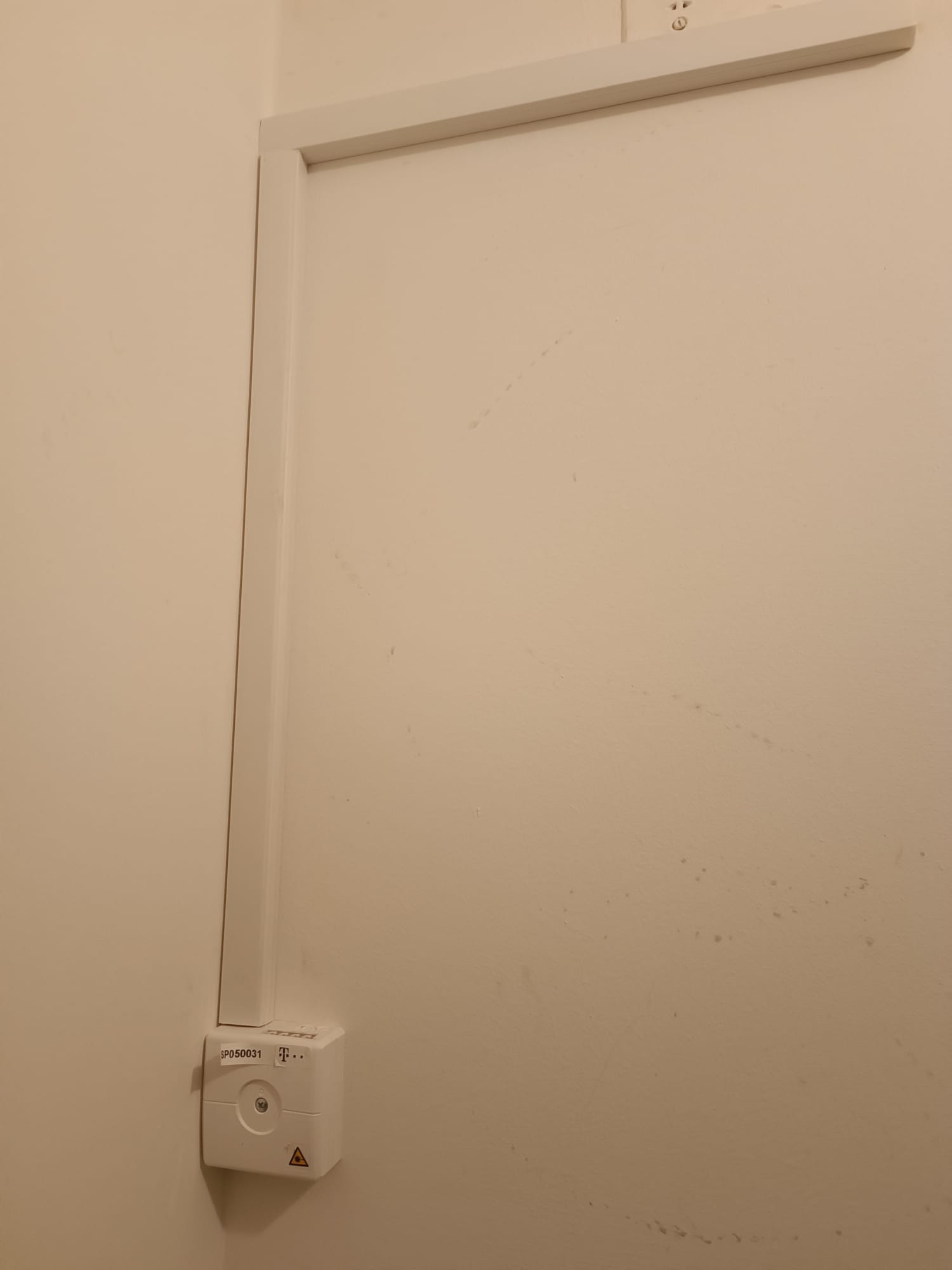

/edit: Direkt nach dem GF Ausbau war das hier neu in nem Raum für den Müllschacht bei mir aufm Stockwerk (direkt neben meiner Haustür), siehe Bild im Anhang. Der Kabelkanal ist allerdings leer.
Wenn die Probleme seit dem Glasfaserausbau bestehen, dann hat man bei euch wahrscheinlich FTTB anstelle von FTTH ausgebaut, heißt die letzten Meter werden weiterhin die Kupferkabel im Gebäude verwendet anstelle von Glasfaser bis direkt in die Wohnung. Im Keller sollte sich dafür ein Übergabepunkt befinden Glasfaser zu Kupfer der dann ggf. g.fast als Technologie nutz. Das kann bei einer schlechten Verkabelung zu Störgeräuschen auf den alten DSL Leitungen führen und dies wiederum zu deinen Verbindungsabbrüchen. Um das zu beheben müsste der Glasfaseranbieter... welcher auch immer das bei euch ist... die Leitung seiner Anschlüsse drosseln oder alternativ der Hauseigentümer die Verkabelung verbessern.
Eine Drosselung auf 100MBit kann auch helfen, dann werden auf dem DSL Anschluss nur noch die niedrigeren Frequenzen genutzt. Das ist auf Grund der geringeren Dämpfung weniger Störanfällig. Um das vorab zu testen müsstest du deinen Internetanbieter anrufen und eine Drosselung deines Anschlusses verlangen. Das können die aus der Ferne mit ein paar Klicks in ihrem System ohne großen Aufwand machen. Allerdings musst du einen kompetenten und willigen Mitarbeiter erwischen... da muss man an der Hotline echt hartnäckig sein. Die Chance dass eine Drosselung auf 100 MBit Besserung bringt schätze ich selbst als ziemlich hoch ein.

Wenn im Keller ein Hausverteiler ist, perfekt. Eine Glasfaserleitung in deine Wohnung muss dann aber dennoch gelegt werden.
Wenn es keinen Hausanschluss gibt, wird es 4-stellig.
Also ... nimm Glasfaser, ohne Witz. Weil ja, die ollen Kupferkabel zu ersetzen ist wirklich nutzlos. Denn für Glasfaser funktionieren die nicht!
Sprich mit der Hausverwaltung, was du in Bezugnahme der Wohnungs-Dose eh musst! Vielleicht kann man ja einen Deal machen, dass die sich, wegen der schlechten Leitungen an der Glasfaser beteiligen.

100 Mbit ist weniger störanfällig.
