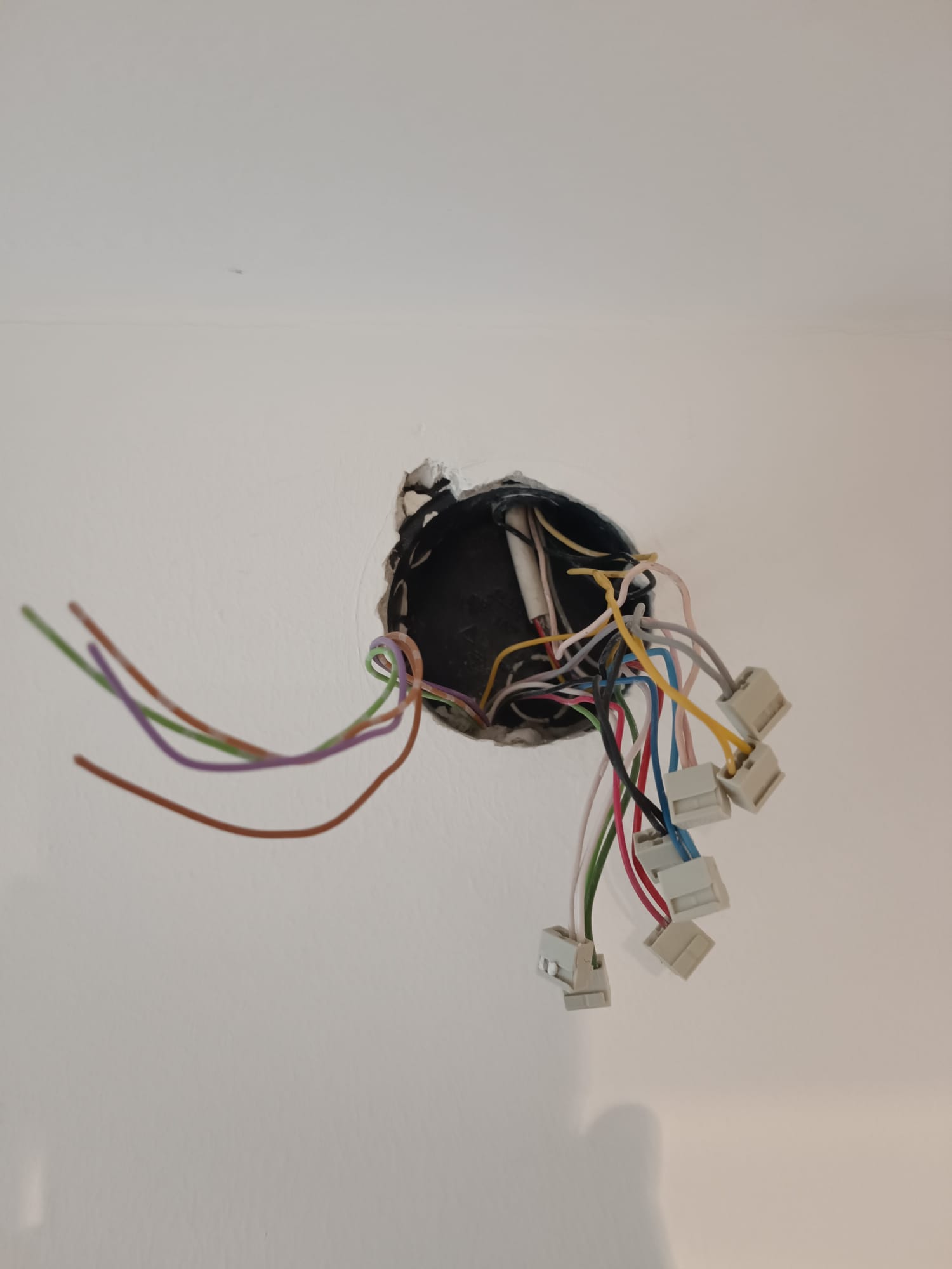

Ich habe die Schnittstelle glaube ich gefunden. Siehe Bild, links sollte das Kabel vom Treppenhaus kommen und rechts die Kabel für die vier (?) TAE Buchsen in der Wohnung. Die Schnittstelle befindet sich oberhalb der Haupt-TAE Dose, wo die FB dranhängt. Könnte/sollte ich daran etwas modifizieren?blastinMot schrieb:Dann wüsstest du zumindest genau ob's an der Verkabelung bei dir in/an der Wohnung liegt oder weiter hinten auf dem Weg zum Hausanschluss.
Der Hausanschlusskasten (APL) ist 3 Hausnummern weiter und führt einmal komplett durch die Tiefgarage und dann muss er noch zu mir in den fünften Stock. 200m sind vielleicht etwas übertrieben, aber ich meine es sind um die 150 Meter. Die FB zeigt mir als Entfernung bis zur DSL-Vermittlungsstelle (was auch immer das ist) 240m an.blastinMot schrieb:200m Innenkabel? Hochhaus?

Du kannst sehr schön sehen das nur die blauen und roten Adern genutzt werden, bzw. eine schwarze und eine weisse.
In einem Verbinder ist eine weisse Ader drin von dem Kabel oben auf 12 Uhr. Die würde ich als erstes mal abziehen. Das könnte die Zuleitung sein. Wenn die Fritze dann noch Verbindung hat(DSL LED leuchtet konstant), war es nicht die Zuleitung. Wenn die Verbindung weg ist(DSL LED blinkt), war es die Zuleitung und wieder rein stecken. Dauert bis wieder synchr. ist aber ca. 5min. keine Panik.
Danach mal jede Ader von den roten einzeln abziehen um raus zu finden welche Deine Ader ist die zu Deiner TAE führt.
Ich vermute allerdings, das es das Kabel unten links ist, was zur TAE in dem Raum ist. Die anderen rechts führen in andere Räume weil sie nach oben gehen.
Wenn die Frizte keine Verbindung mehr hat, hast Du die richtige erwischt. Die anderen alle raus ziehen bzw. abgezogen lassen.
Das gleiche dann bei den blauen und der scharzen machen bzw. die schwarze drin lassen wenn es die Zuleitung war.
Wenn Du das erfolgreich gemacht hast, kannst Du überlegen die ungenutzen Leitungen als LAN zu schalten. Das geht die haben 8 Adern.

Stimme zu, weiß/schwarz wird wohl die Zuleitung sein.
Für das ausprüfen der TAE könnte man auch nen günstigen Leitungssucher bei Amazon holen (https://www.amazon.de/REKALRO-Tests...5164&s=diy&sprefix=kabeltester,diy,109&sr=1-5).
Telefonleitung zu LAN umfunktionieren geht, aber so richtig empfehlenswert ist das nicht.
Hier die Anleitung dazu:
https://ngb.to/threads/ethernet-übe...bel-praktische-montage-und-fehlersuche.39749/

Wird typischer weiß/schwarz grün/gelb Schaltdraht sein von anno dazumal.
- Dez. 2020
- 3.030
Der ist beispielweise in Hannover überall in alten MFH verbaut.

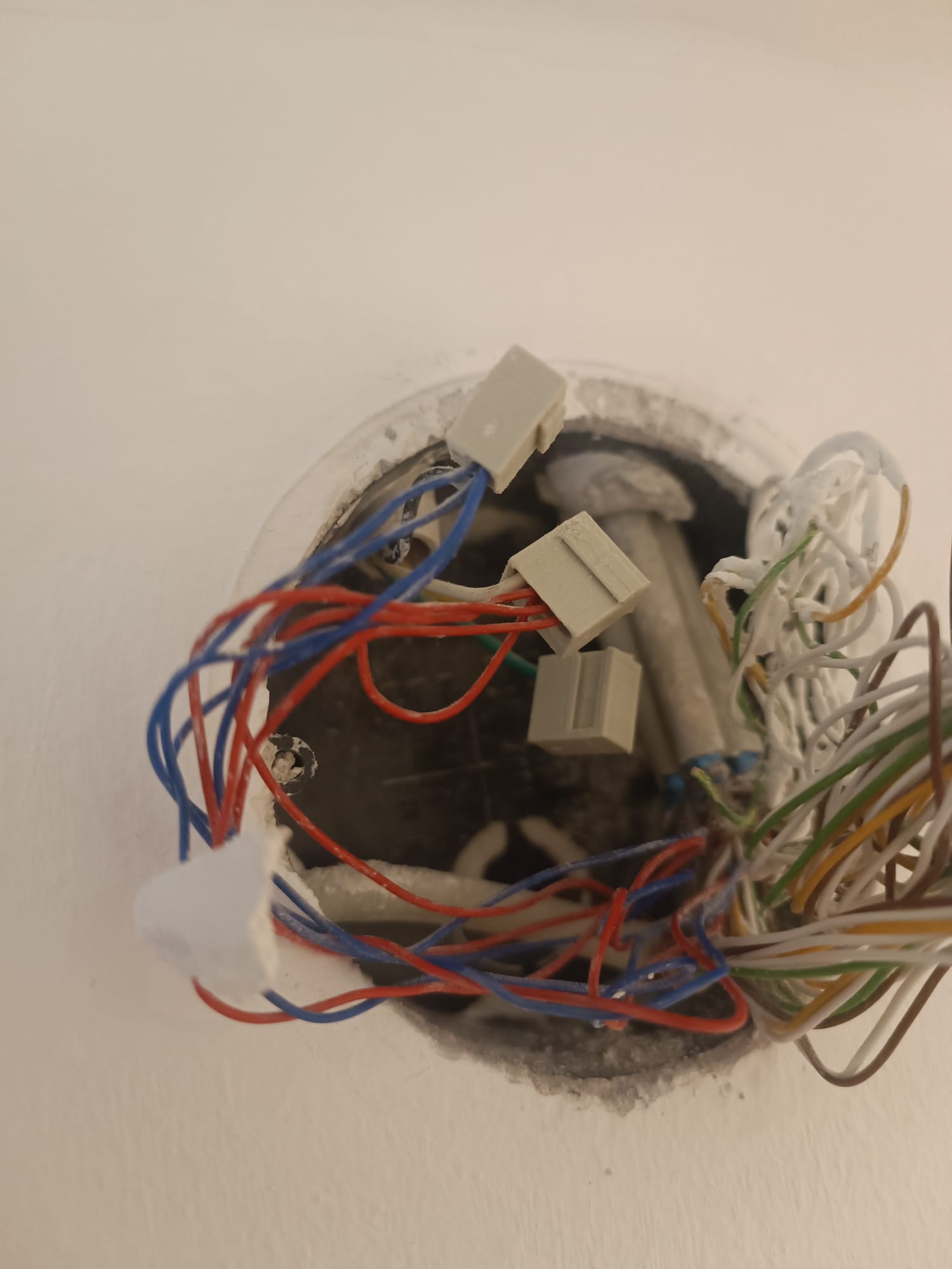

Ich hätte noch zwei Fragen:
1) Diese Klemmen, die man in oberem Bild sieht: Wie würde man die fachmännisch aufmachen? In meinem Fall war das jetzt mehr kalkuliertes Glück, dass ich nicht die falsche erwischt hatte...ich hätte nicht gewusst, wie ich die wieder hätte reinbekommen sollen. Die gingen auch nur sehr schwer raus. Teilweise habe ich die Drähte auch nur abgeschnitten dann, d.h. es steckt noch ein kleines Stück Draht in dem Verbinder. Ist höchstwahrscheinlich auch nicht optimal, aber hoffentlich zu vernachlässigen? Gibt es da einfache Verbinder, die man sich im Baumarkt holen kann und wenn ja, welche brauche ich da?
2) Ich habe noch ein zweites "Loch" in der Wand gefunden über der Eingangstür (sehr nah an dem anderen) mit folgenden Verbindungen. Könnt ihr mir vielleicht sagen, was das ist? Ist das eigentlich die Leitung vom Treppenhaus, die weitergeleitet wird, und/oder die Klingelanlage von der Haustüre?

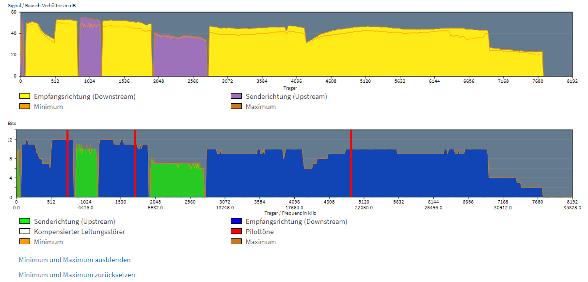

Screenshots der DSL Informationen der Fritzbox wären jetzt interessant (vor allem vom Spektrum), ob das Abklemmen der parallelen Verbindungen was gebracht hat.Alex_qp schrieb:Ich halte euch auf dem Laufenden.

Wenn es jetzt besser geht, dann lass es so. Die Adern wieder rein und Deckel drauf.
Die Adern aus den Verbindern kriegt man durch starkes ziehen und wackeln.
Die Dose bei der Tür. Da geht offenbar die Zuleitung sw/ws durch. Die anderen sind wohl für Sprechanlage.

Im Anhang der entsprechende Screenshot vom Spektrum. Die Leitungslänge wird mir jetzt von der FB auf nur noch 183m geschätzt (statt zuvor 240m)riversource schrieb:Screenshots der DSL Informationen der Fritzbox wären jetzt interessant (vor allem vom Spektrum), ob das Abklemmen der parallelen Verbindungen was gebracht hat.
Wie siehts da beim Spektrum aus?
- Dez. 2020
- 3.030
Man sieht grundsätzlich das die Parallelschaltung entfernt ist.Alex_qp schrieb:Wie siehts da beim Spektrum aus?
Gut gemacht.
Sieht man an den markierten Stellen:
Was sagt die Bandbreite bzw. maximale Leitungskapazität?
Müsste auch etwas angestiegen sein.
Dein altes Spektrum hat aber im Min.-Bereich noch weitere Probleme (sieht etwas nach Powerline aus), die dein momentanes Spektrum nicht hat. Da wird sich in nächster Zeit zeigen ob stabil bleibt.

Entweder verdrallen + verlöten oder Scotchlok Verbinder die man vernünftig verpresst.Gibt es da einfache Verbinder, die man sich im Baumarkt holen kann und wenn ja, welche brauche ich da?
Wago-Klemmen (so heißen die Klemmen die bei dir verwendet wurden) sind nix für Telefonkabel.

So wie es aussieht, ist hier für Telefon-Amtsleitung und Türsprechanlage ein Kabel verwendet worden.
Du könntest mal beobachten, ob wenn jemand bei Dir klingelt, dann Störungen auftreten. Das gleiche bei Betätigen des Türöffners. Was ist denn für eine Klingel vorhanden?
