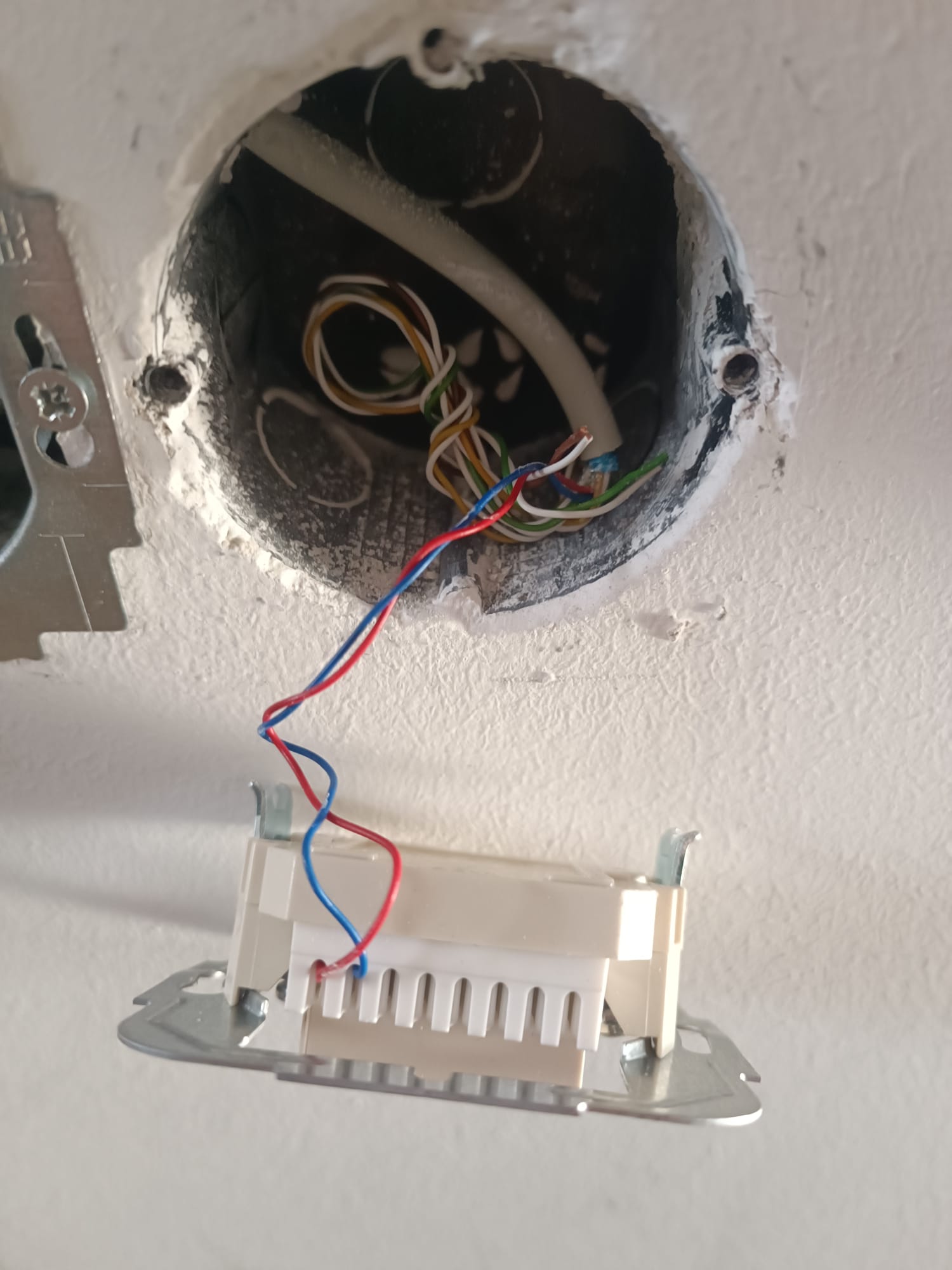

Die Meldung kam aber tatsächlich erst nach dem GF-Ausbau, davor war wie gesagt nichts. Siehe Bild, wie würde ich die abklemmen? Oder gehe ich einfach zu den einzelnen Buchsen und ziehe die Kabel aus dem Teil raus, was bei unterem Bild aus der Wand hängt?
@blastinMot
Da ist nur ein Kabel sichtbar, also ist hier weder eine Parallel- noch Reihenschaltung. Wenn die anderen Dosen auch so aussehen (jeweils nur 2 Drähte zur Dose), aber bei allen ein DSL-Signal anliegt, ist die Parallelschaltung woanders zu suchen. Z.B. eine Stelle in der Wohnung wo alle Telefonkabel zusammen laufen, kann auch abgedeckt sein durch Tapete/Putz/Abdeckklappe.
Bringt es denn was, wenn ich wie beschrieben die Drähte aus den Dosen ziehe oder ist das irrelevant? Ich wüsste leider nicht, wo ich eine Schaltung/Verzweigung suchen sollte.
Das bringt nix. Die Dosen am Ende sind ja nicht das Problem, sondern das parallel geschaltete Kabel.
Mach mal alle Dosen auf und Foto von allen.
Danach sehen wir weiter.
