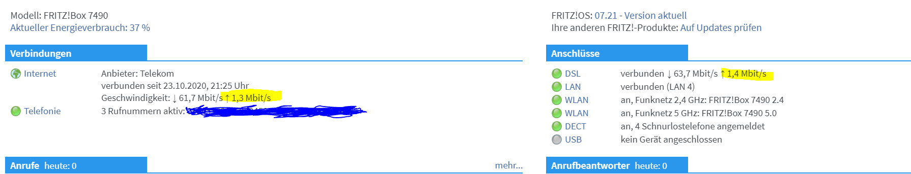

seit geraumer Zeit verliere ich massiv an Upload Geschwindigkeit. Wenn ich den Router neu starte kriege ich meine normale 10MB Upload. Nach einen Tag ca. geht er runter auf ca. 1,3MB. Die Fritzbox zeigt mir folgende Meldungen an (auf Spoiler drücken):

Interessant ist diese hier: "An der DSL Leitung wurde eine Beeinträchtigung des Signals durch eine unzulässige Verkabelung erkannt. Bitte prüfen Sie ihre Leitung auf eventuell vorhandene Abzweigungen oder Mehrfachverteilungen. Die Abzweigung ist 5 Meter lang. Sie kostet ungefähr 8305 kbit/s."

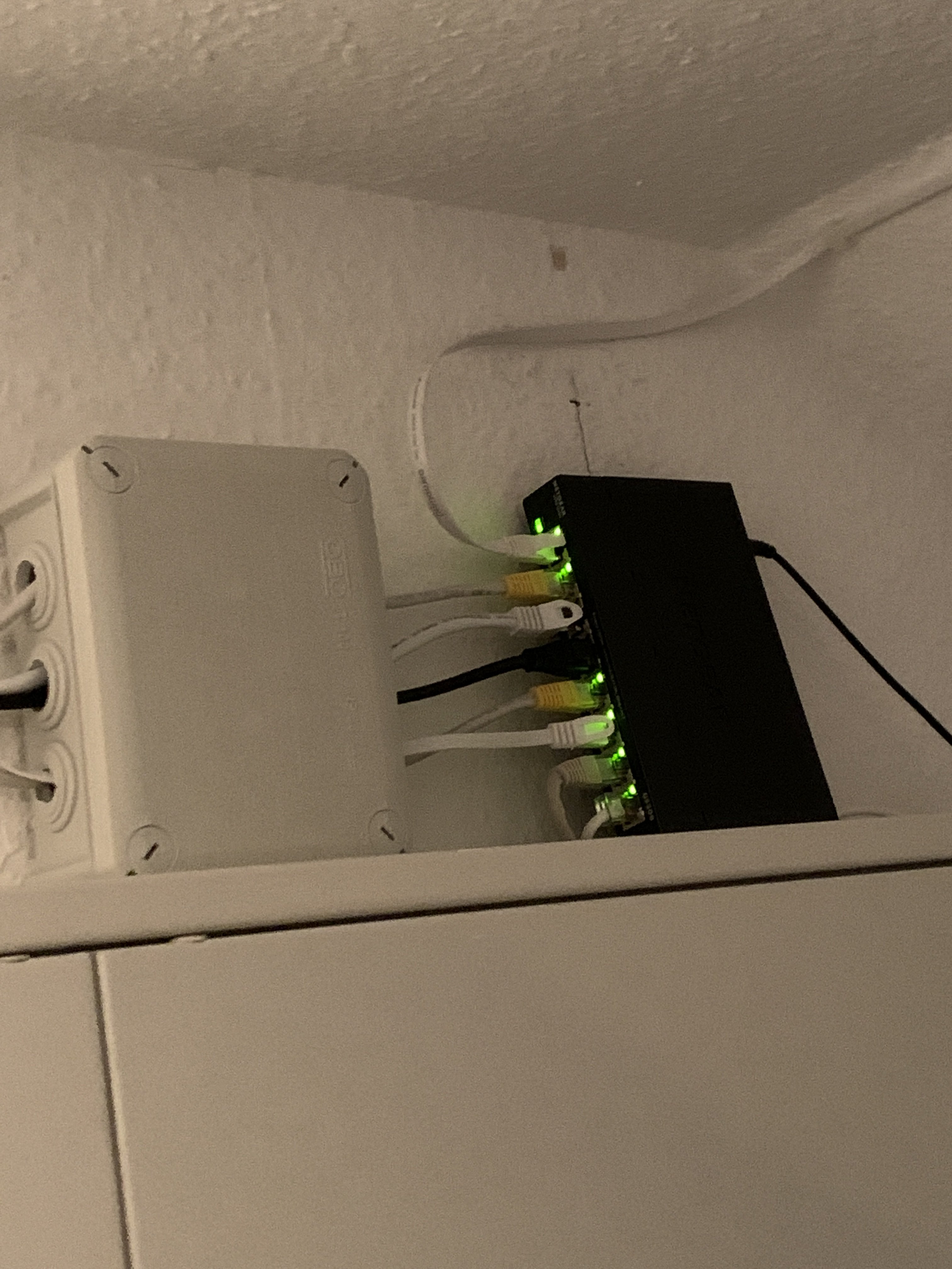

Ich habe im Keller eine Switch die voll belegt ist. Kann es das die Switch diese Probleme macht ? (Es handelt sich um diese Switch von Netgear)
Die LAN Kabel länge vom Router zum Switch beträgt 20 Meter. Dann fangen die Abzweigungen an von 7 verschiedenen LAN Kabel. Die alle haben eine Länge von 1 Meter bis 20 Meter wieder rum.
Anderer Seits frage ich mich, ob vllt. die Dose der Auslöser ist (Das Haus wurde 1985 gebaut, so alt ist die Dose wahrscheinlich auch) . Weil in der Übersicht kommen auch nur ca. 1,3MB Upload an, die die Fritzbox an der Switch weitergibt. Die Fritzbox ist eine 7490.
Wie gesagt, wenn ich den Router neu starte, sind die 10MB Upload wieder da und alles läuft ganz normal... Dann ein Tag später geht der runter auf ca. 1,3 MB Upload.

Wenn die Verkabelung von 1985 ist, hatte man oft in jedem Raum eine TAE Dose.
Um heute einen anständigen Betrieb von VDSL zu haben, immer den kürzesten weg zum Übergabepunkt finden. Mein Kabel ist gerademal 5 Meter bis zum UP um störungen zu vermeiden.

die meldung spricht von der DSL leitung...
glaub ned, daß dein lan und seine kabel dazu zählen....
also ich würde das problem auf der anderen seite des routers suchen. zumindest überprüfen.

Bei so einer Meldung ist in der Regel die Leitung vom Hausanschluss in den Router gemeint. Das Problem liegt also vermutlich vor dem Router.
Wenn da z.B. eine andere Dose parallel geschaltet ist, kann es Probleme machen.
Es muss ein durchgehendes Kabel vom Hausanschluss in die TAE-Dose gehen, in der der Router eingesteckt ist,
ohne Abzweigungen, ohne andere Telefondosen und von dieser Dose dürfen auch keine anderen Telefonkabel abgehen.
Und es darf auch nur ein Kabel vom Hausanschluss weggehen, es sei denn es sind offiziell mehrere Anschlüsse dort geschaltet.

Die Telekom ist NUR zuständig für die Verkabelung zur ersten (und hier offenbar einzigen) TAE-Dose. Für das Kabel von der Dose zur Fritzbox ist natürlich der Kunde zuständig. Falls dieses Kabel beschädigt ist oder sein könnte, würde ich es zunächst austauschen (edit: hier möglichst kurzes Kabel wählen). Tritt keine Besserung ein, würde ich dann (und erst dann!) die Telekom anrufen.
Wie andere schon richtig festgestellt haben, alles NACH der Fritzbox, inkl. Switch etc., ist mit der Fehlermeldung NICHT gemeint.
die fritzbox meint es gibt eine abzweigung zwischen APL und der tae telefondosse
der switch hat damit nichts zu tun
von Hausübergabepunkt bis telefon dosse
