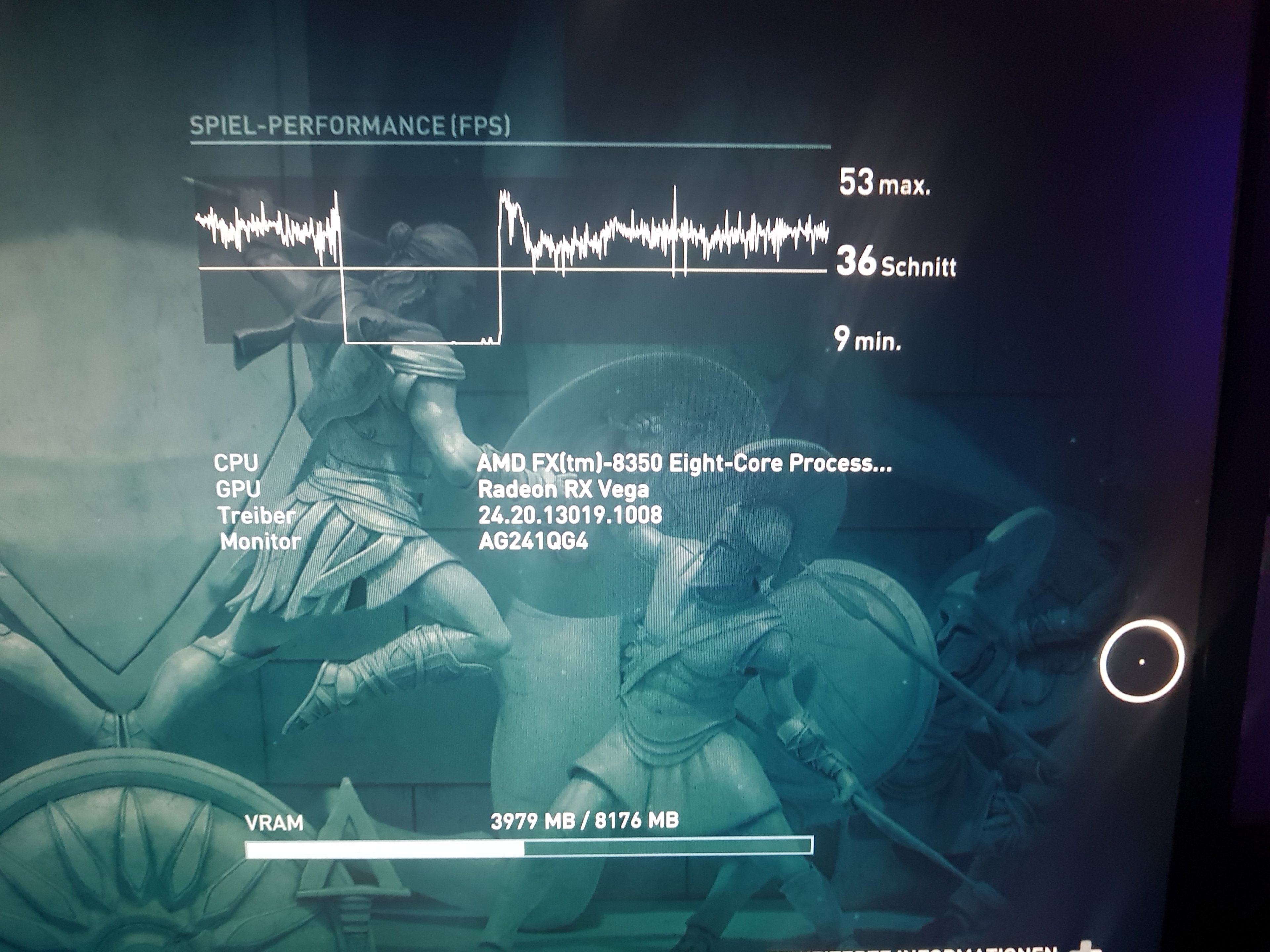

Hab mein System mit einer Vega 56 und ein 144hz wqhd Bildschirm aufgerüstet und schaffe es nicht es zu optimieren.
Es sind immer die selben FPS Drops zu erkennen egal bei welcher Grafik Einstellung der Vergleich des Benchmark test in den Bildern zeigt es glaube ich ganz gut.
Vielleicht weiß jemand eine Lösung.
Wenn es an Infos mangelt bitte sagt Mir was ihr braucht um dem Problem auf den Grund zu gehen danke.

Läuft evtl. die recht alte CPU in ihr Limit rein? Da kann dann auch die Graka nicht viel ausrichten.

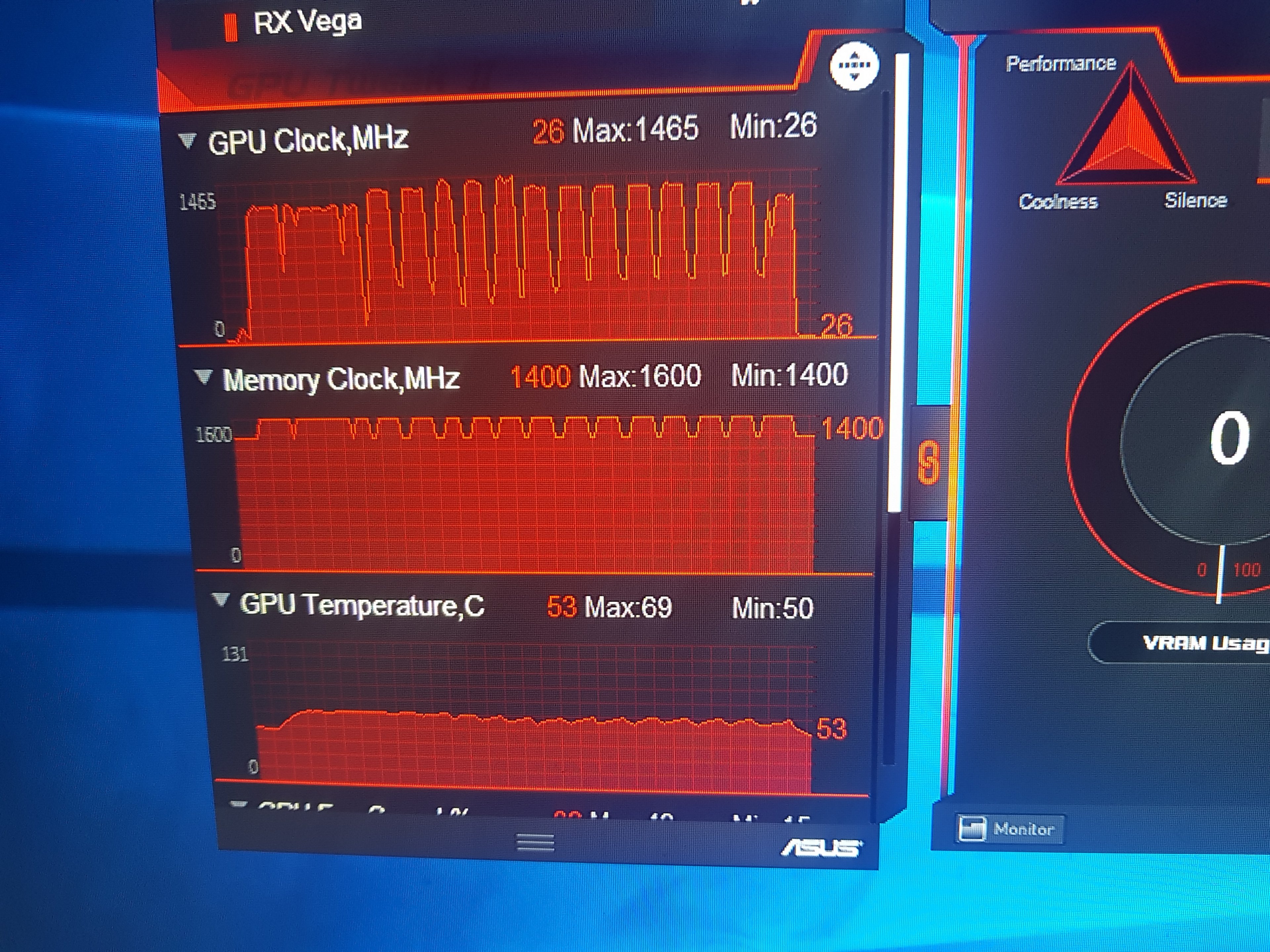

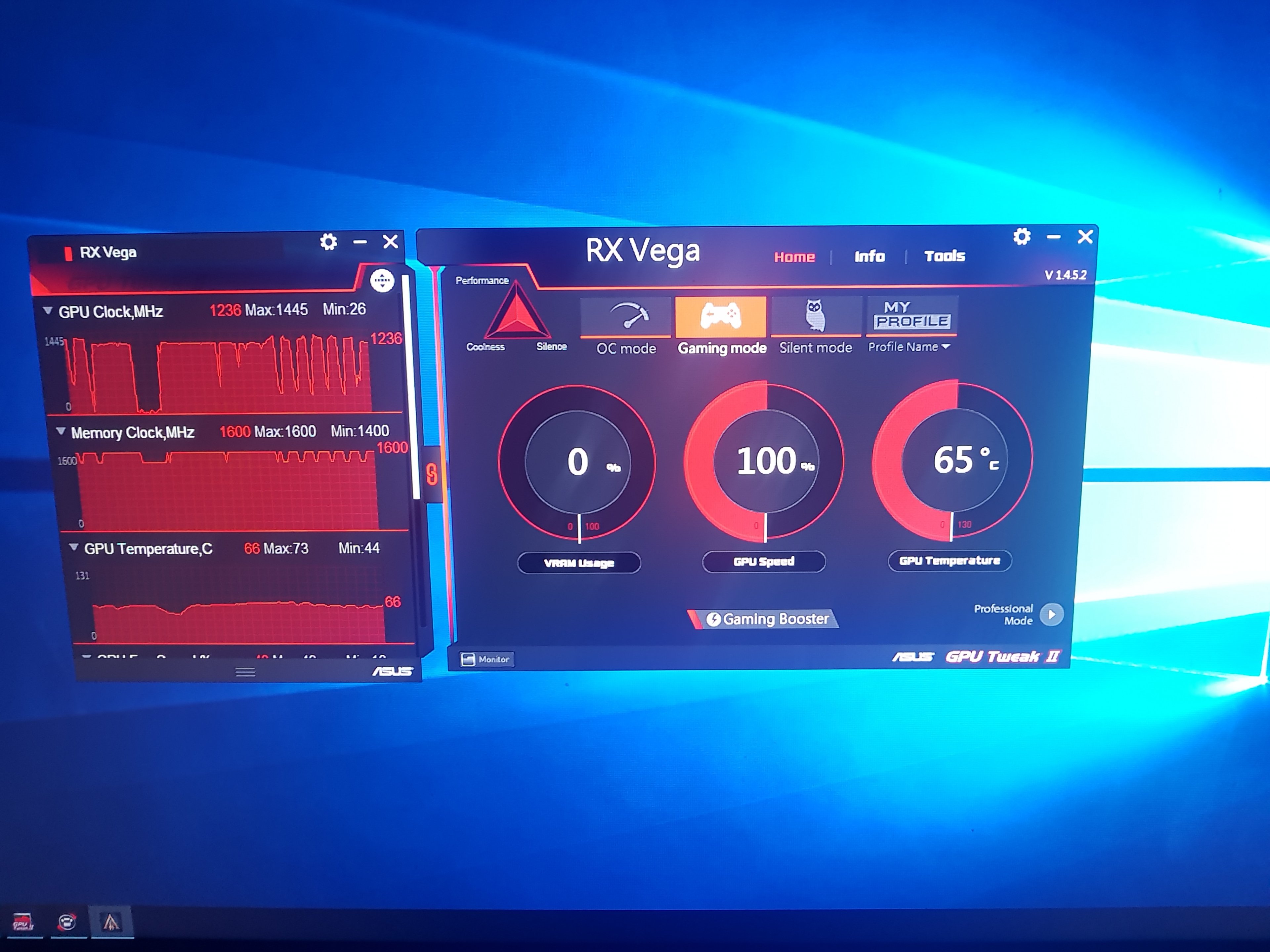

kannst du bitte mal die CPU Frequenz mittracken? vielleicht taktet die runter (Hitze)?

Tippe auf: CPU / Spannungswandler werden zu heiss und takten deshalb runter.
Beim FX schafft da ein Top-Blow Kühler abhilfe.
