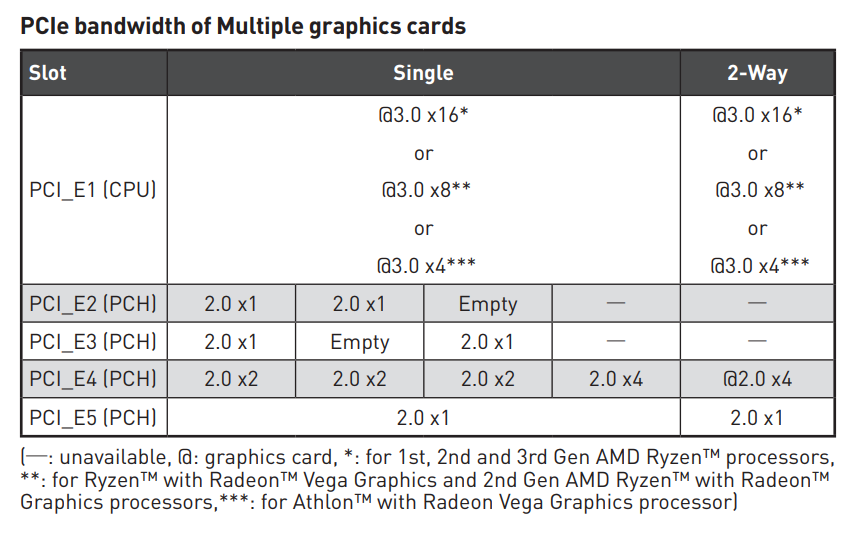

Aus Mainboard-Manual werde ich nicht schlau aber es sieht so aus, dass PCI_E1 für GPU empfohlen wird.
Habe ich irgendwelche Leistungsnachteile der GPU weil der 4.Slot nicht die Leistung so umsetzen kann wie der 1.? Unbenannt.PNG
Statt PCIe 3.0 mit 16 lanes läuft die Grafikkarte nur mit PCIe 2.0 mit 4 lanes.
Also mit nur der 1/8 der Bandbreite von vorher.

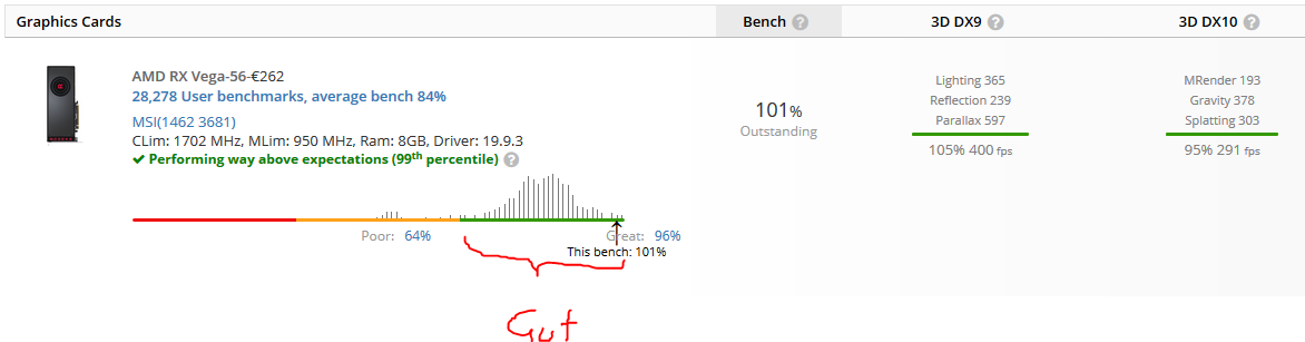

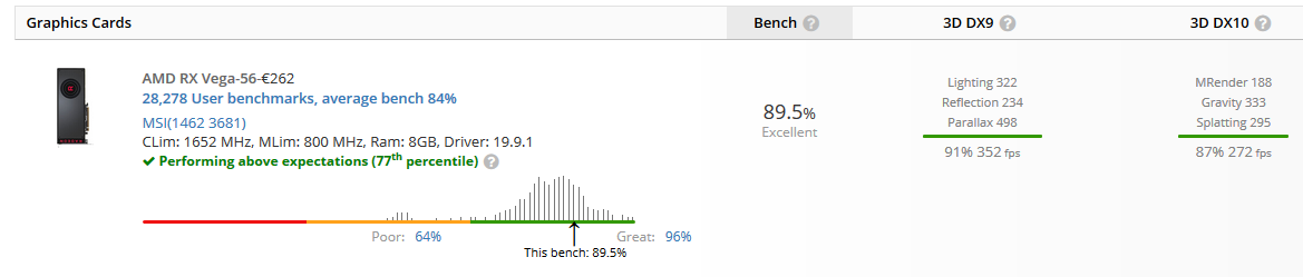

Würde mit Userbenchmark testen, muss man nicht installieren, dauert nur ein paar Minuten und man kann die Leistung einzelner Komponten mit der gleichen Komponente von andern Leuten vergleichen.
V.a. wenn du nicht weißt wie die Leistung eigentlich sein sollte.
In den Ergbnissen solltest du in dem Bereich sein.
Mit OC bei mir:
Ohne OC bei mir:
