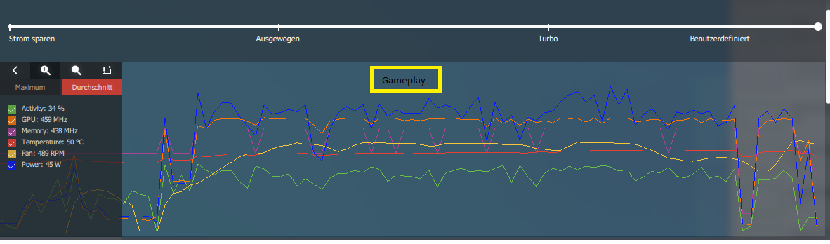

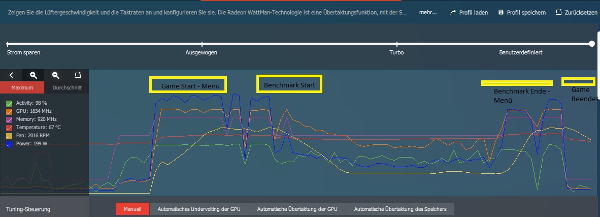

3. AC Origins Benchmark Test sieht so aus:
Im Benchmark fallen die FPS auf fast 20 runter...
Die Grafikkarte und CPU sind aber jeweils nur ca. zu 70% ausgelastet, dazu kommt im AC Origins Menü läuft die Grafikkarte auf 100%, was sich auch bei den Lüftern deutlich hörbar bemerkt macht. Sobald des Benchmark läuft runter auf 70%...
Die Einstellungen die im Screenshot zu sehen sind GPU Clock etc. sind aus einem empfohlenen Profil ausm Internet, ist aber egal was ich in der Radeon Software einstelle. Standard - Turbo - etc. Die Phänomene bleiben gleich.
Auch den neuesten Radeon Treiber 19.2.2 hatte ich installiert, bin aber derzeit jetzt wieder auf 19.1.3.
Ich habe schon versucht mir alles irgendwo im Internet herauszulesen, bislang leider ohne Erfolg.
Habt ihr noch Tipps für mich über, welche Einstellungen ich vornehmen könnte?

Mal geguckt wie warm die GK wird?
Könnte sein, dass die runtertaktet.

Temp liegt bei ca. 68 Grad durchgehend.
Der Grafikkarten Speicher springt immer zwischen 920mhz und 700mhz - falls das wichtig ist.
GPU Clock ist gleichmäßig.
