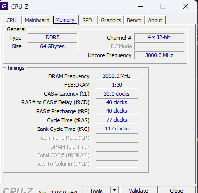

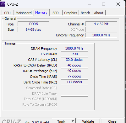

EDIT: DAS Expo lief standard auf CL40, habe es jetzt mal auf CL30 gemacht und teste ob es was gebracht hat.

Du hast NUR den einen Wert angepasst.. nur CAS Latency? die anderen sind doch noch wie zuvor. Also hast du das manuell angepasst. das wird nicht viel bis garnichts bringen, es gibt noch so viel mehr werte. Vielmehr solltest du im Mainboardhandbuch herausfinden, wie du es dazu bringen kannst (was andere Boards bei anschalten des EXPO Profiles gleich amchen) die richtigen Latenzen aus dem Profil zu laden sowie dazu andere angepasste Timings all der anderen Werte zu trainieren.
1 wert verändern bringt nichts, denn du hast weiterhin die anderen werte auf CL40er niveau

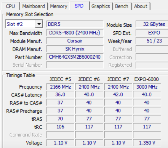

wenn es ein CL30 Kit wäre, dann würde hier bei EXPO-6000 CAS 30 stehen keine 40.
somit hast du zu 100% ein CL40er Kit gekauft mit 2x 32GB DDR5-6000 CL40-40-40-77
CL30-40-40-77 ist weit aus langsamer als echtes CL 30-36-36-76 wie bei dem RAM aus deinem Link in #41
jetzt CL 30 ändern, macht es nicht zum CL 30-36-36-76 Kit. das könntest nur schafffen in dem du Hand im Bios beim RAM komplett anlegst und nicht nur bei 1 Wert

Laut CPUZ ist das aber ein 40CL 64GB Kit. Ich glaub nicht das der ein CL30 Profil hat. Normal würde das ja CPUZ anzeigen.
Somit glaub ich das das einfach ein anderer RAM ist.
