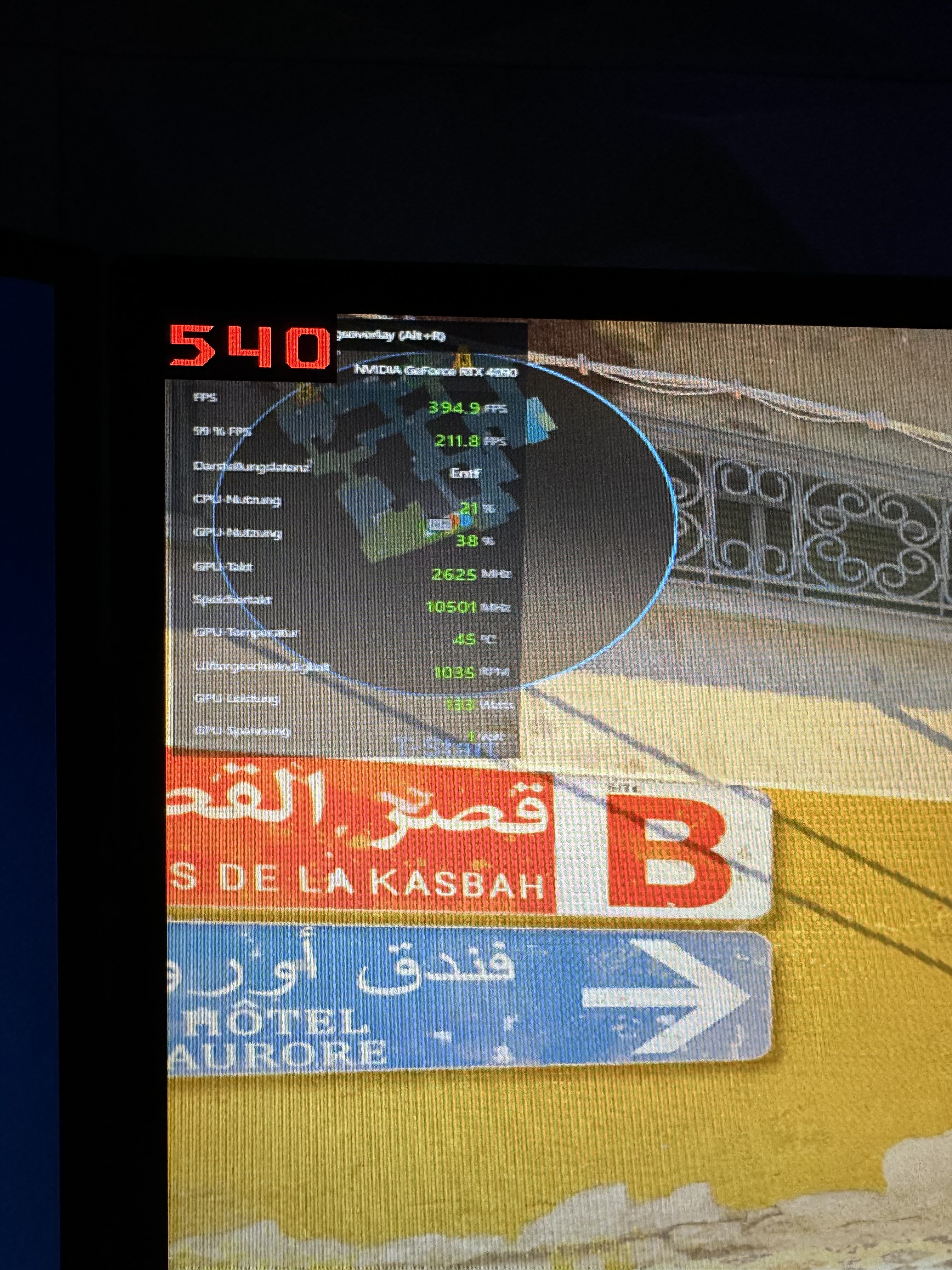

Ich habe in cs2 extreme FPS Probleme, im schnitt sind es 300-500, allerdings droppen diese auch mal gut auf 250 runter.
Ich hatte vorher immer konstante 700-800 und im schlimmsten Fall sind diese mal auf 500 runter gegangen. Ich hatte die FPS davor auf 599 Limiert aufgrund meines 540 Hz monitors, aber das ist ja jetzt hinfällig, da mein PC die 540 sehr selten erreicht. In valorant z.b hatte ich sogar manchmal 1000-1100 fps je nach situation und Ort.
Ich weiß nicht woran es liegt, ich habe nichts an dem PC verändert. Seit Wochen schaue ich im Internet nach Lösungen aber werde nicht fündig.
CPU läuft komischer weise nur auf 21% und die Grafikkarte nur auf 38% ( SIEHE SCREENSHOT)
Bekannte Pro player haben auch die 4090, haben allerdings keine FPS probleme. Trotz laufendem stream haben sie durchgehend 600-800 FPS. An den CS Settings & den Nvidia grafiksettings liegts nicht, die sind schon optimal eingestellt. Es muss irgendwo ein Fehler im BIOS oder sonst was
PS: Kommt mir bitte nicht mit " Grafikkarte muss AMD sein bla bla bla" Hatte ne 7900 XTX und diese war der größte Rotz. Ich weiß das eine AMD normal zu dem Build wäre, allerdings bin ich weder ein freund von der Radeon Software noch von den AMD Grafikkarten, also bitte davon absehen und nur auf das Problem oben eingehen. VIELEN DANK :) !

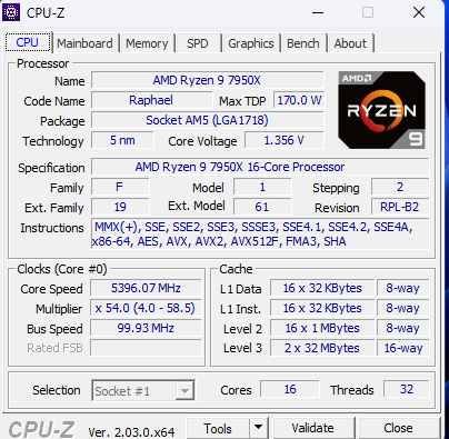

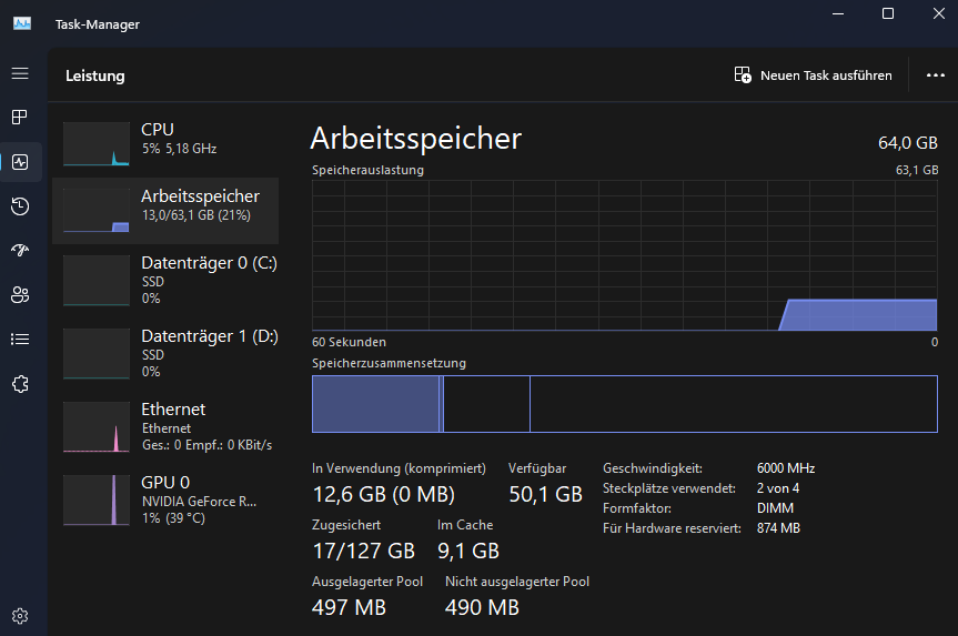

1. RAM ist in Bios auf EXPO eingestellt und läuft auf den ganzen 6000 Mhz.
2. V Sync / G Sync ist nicht aktiviert
3. Energiesplan ist auf Maximal Leistung bevorzugen eingestellt
4. Chipsatz / Treiber + Windows Updates sind auf dem neusten Stand
Du bist im CPU Limit, versprochen.
Prinzipiell liegt es an der Programmierung der Software mit wievielen Kernen diese umgehen kann. (Auch bei Spielen)
Angenommen Valorant kann 1 CPU Kern beanspruchen (weiß ich nicht) dann ist bei deiner 16 Kern und 32 Thread CPU schon mit 3,124% Auslastung der CPU (Gesamtauslastung) eine CPU Limitierung zu sehen (ein kern Vollausgelastet)
Natürlich kommt da noch Sonstige Programme und Auslastungen bei der % Zahl im Taskmanager dazu. diese Kernanzeige kannste knicken.

Aber wie könnt ihr euch das erklären, dass die FPS um fast 50% schlechter geworden sind obwohl ich nichts an meinem PC verändert habe? Mir kommt es so vor, als hätte mein PC einfach irgendwas umgestellt ohne meines wissens und ich finde diese einstellung nicht. Hatte den Verdacht, dass der PC irgenwie sich auf Single Core umgestellt hat wie auch immer und ich derzeit nicht alle Kerne nutze.
Es ist im Grunde ganz simpel zu erkennen, kein Softwarelimit drin wie FPS Limit oder nen VSYNC, das gerade begrenzt?
dann:
GPU nicht zu ~95+% ausgelastet: CPU Limit! das ist in 99% der Fälle richtig.
Softwareupdate (des Spieles) gibt es am laufenden Band, das sich deswegen die Performance verbessert.

Nach deiner Beschreibung erwarte ich auch keine Temperaturprobleme, die FPS sind ja nur ein klein wenig weiter runter gegangen.
Edit Da steht ja auch im Foto (wir mögen lieber Screenshots) der ))% low wert ist immernoch hohe 211FPS also ja, ist zwar nen bissl wat runtergegangen, aber kein wirklich richtiger haker/ruckler/Stillstand mit drin.

Korrigier mich wenn ich falsch liege, vielleicht verstehe ich auch nicht richtig was du meinst, aber der 7950 x ist nach dem 7950X3D der beste CPU von AMD, sogar besser als der 7950X3D was Speziell cs angeht. Der 7950x hat ne standard taktrate von 4,5 Ghz und der 7800 von 4,2 und gerade mal im OC 5000.
