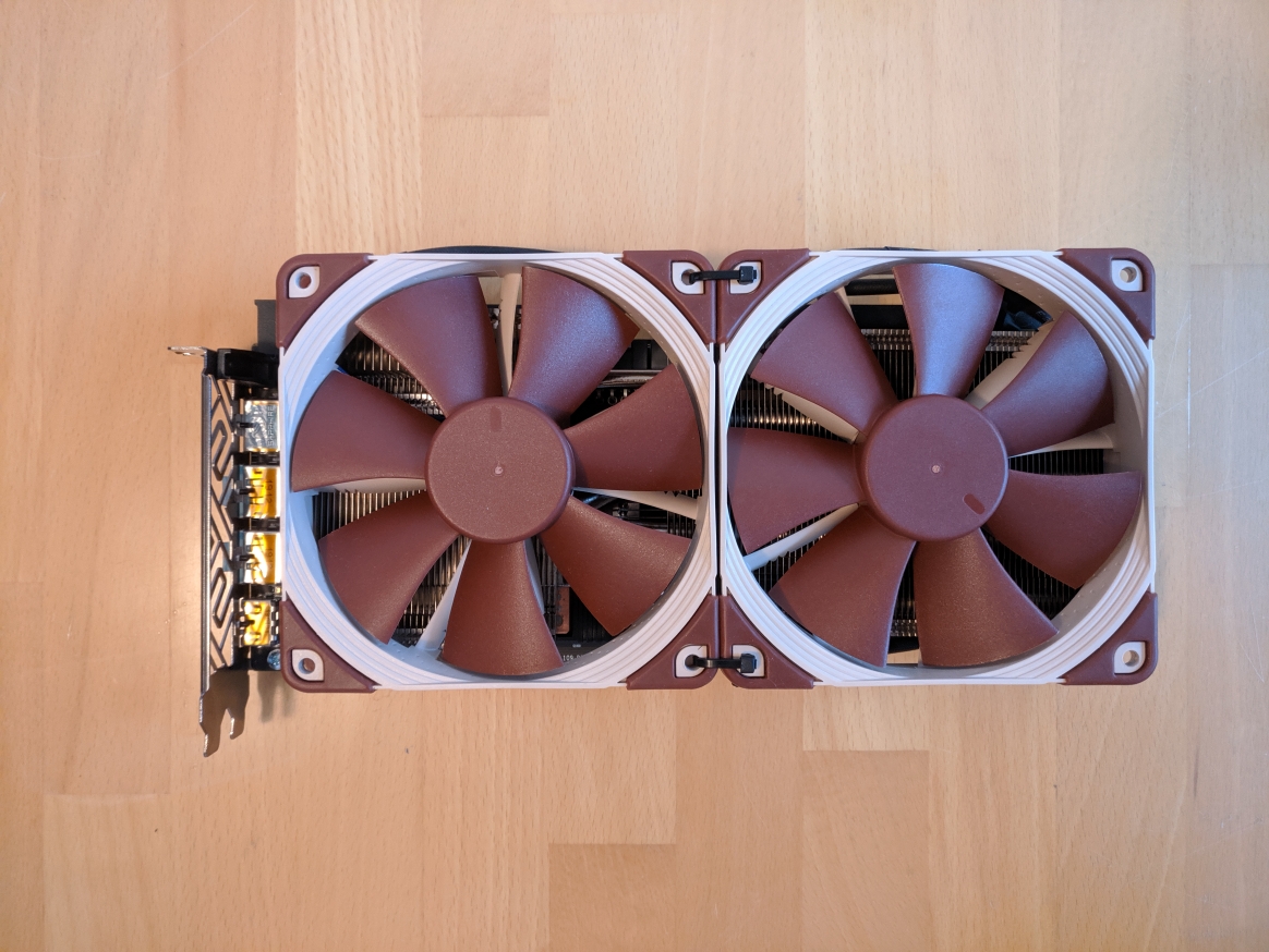

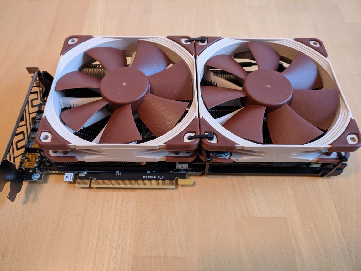

Kühler ist gut. Einfach zwei 120mm drauf mit Adapterkabel fertig.
zumal das bei der pulse auch sehr einfach geht. die original-lüfter sind nur mit 4 einfach zu erreichenden schrauben befestigt und die 120er kann man gut befestigen.
