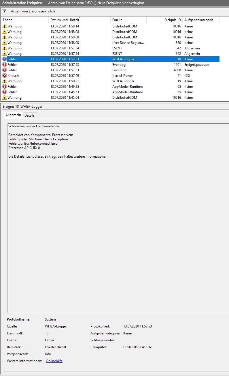

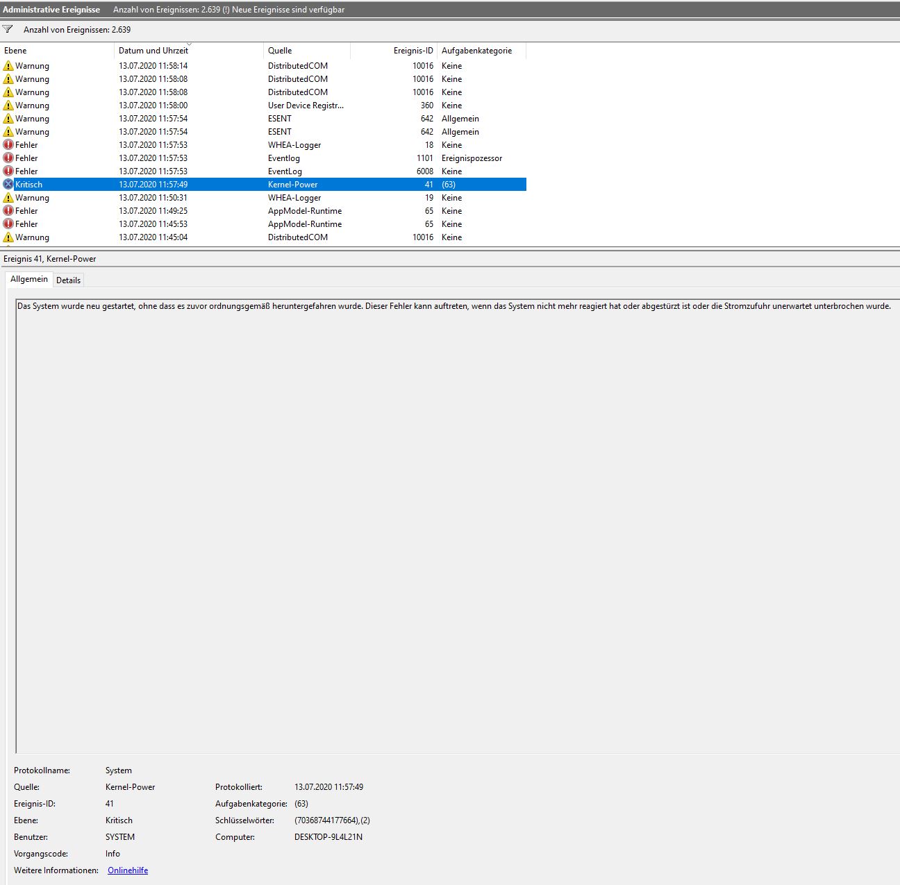

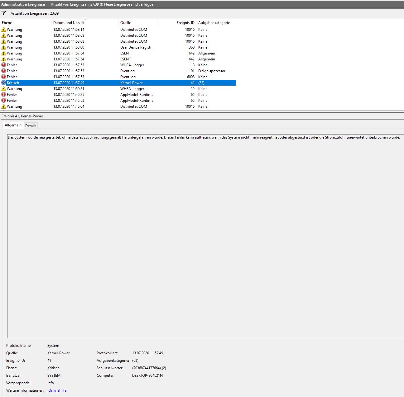

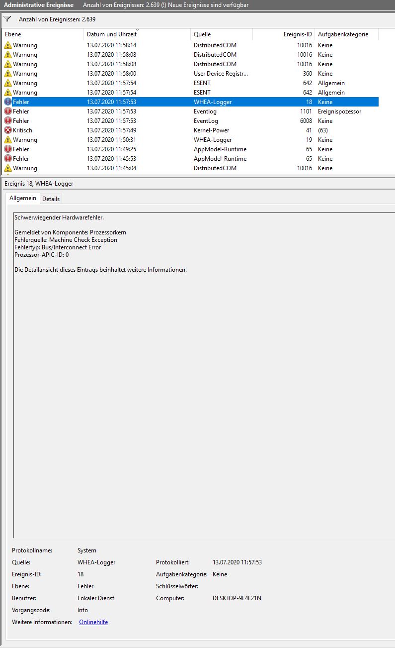

Ich hänge mich mal an den Thread dran. Mein PC startet beim Spielen auch einfach ohne Fehlermeldung neu. Das unten genannte System habe ich erst seit wenigen Wochen. In Planet Zoo startet der PC nach 5-10 Minuten einfach neu. Bei Far Cry 5 habe ich das Problem bisher nur einmal festellen können (jedoch nach deutlich längerer Spielzeit). In CS 1.6 (ja, ich spiele das ab und zu noch ;D ) z.B. hatte ich bisher 0 Probleme . Im normalen Desktopbetrieb habe ebenfalls ich keine Probleme.
Die Treiber sind alle aktuell. Prime95, Aida64 und Cinebench R20 ohne Probleme durch, auch mehrmals hintereinander. HWinfo usw. zeigen keine Auffälligkeiten bei den Temperaturen oder Spannungen (jedenfalls nichts für mich ersichtliches). Außer dem XMP-Profil und Anpassung der Lüfterkurven für CPU- und Gehäuselüfter habe ich keine Veränderungen vorgenommen.
Windows, Treiber etc. sind auf dem neuesten Stand.
Mein System:
CPU: Ryzen 7 3700X
CPU-Kühler: bequiet Dark Rock PRO 4
Mainboard: Asrock B550 PG Velocita
RAM: Tridenz Z RGB 3600 16-16-16-36
Grafikkarte: Sapphire Pulse Vega 56 (aus meinem altem System übernommen, lief dort völlig Problemlos)
Netzteil: bequiet Straight Power 11 650W
Hier die Fehlermeldungen aus dem Windows 10 Ereignisprotokoll

Habe in der Windows Ereignisanzeige immer wieder folgende Anzeige (Ereignis-ID 65):
Fehler 0x57 beim Abrufen des AppModel Runtime-Status für Paket "Windows".
Außerdem taucht nach der Absturz-Meldung im Ereignisprotokoll immer wieder der folgende Fehler auf (Ereignis-ID 1000):
Name der fehlerhaften Anwendung: Radeonsoftware.exe, Version: 10.1.2.1788, Zeitstempel: 0x5ebeeeda
Name des fehlerhaften Moduls: Radeonsoftware.exe, Version: 10.1.2.1788, Zeitstempel: 0x5ebeeeda
Ausnahmecode: 0xc0000005
Fehleroffset: 0x0000000000412967
ID des fehlerhaften Prozesses: 0x1e1c
Startzeit der fehlerhaften Anwendung: 0x01d659175c0b2019
Pfad der fehlerhaften Anwendung: C:\Program Files\AMD\CNext\CNext\Radeonsoftware.exe
Pfad des fehlerhaften Moduls: C:\Program Files\AMD\CNext\CNext\Radeonsoftware.exe
Berichtskennung: 2e247edb-d4c9-4fdb-899b-05dd4a0b945c
Vollständiger Name des fehlerhaften Pakets:
Anwendungs-ID, die relativ zum fehlerhaften Paket ist:
Den Grafikkartentreiber habe ich schon mehrfach Neu installiert, ebenso die komplette AMD-Software inklusive Chipsatztreiber usw.
Edit:
Bei Furmark läuft alles normal. Bei Furmark plus HeavyLoad startet er nach kurzer Zeit neu.
Bei deaktiviertem XMP-Profil laufen Furmark plus HeavyLoad problemlos durch. Ich kann mir ab morgen oder übermorgen anderen RAM und eine andere Grafikkarte leihen um den Fehler weiter einzugrenzen. Falls das alles nichts bringt kommen ja nur noch das Netzteil, das Board oder die CPU als Fehlerquelle in Frage. Nächster Schritt danach wäre dann ein neues Netzteil bestellen und ausprobieren.
