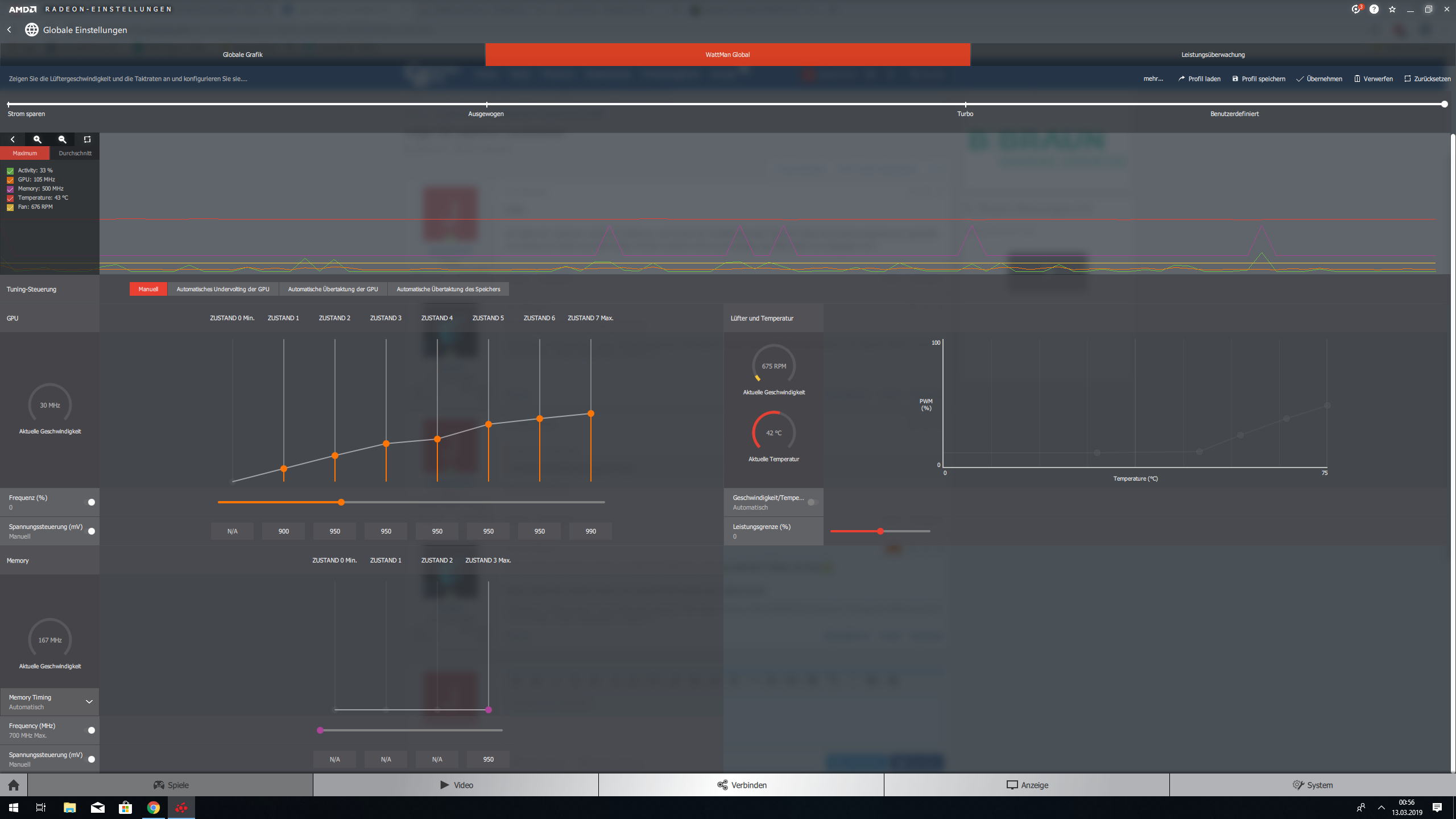

Ich habe noch auf der rechten Tabelle etwas umgestellt. temp max 76

Seit ich auf die Tabelle die Werte umgestellt habe,also auf der rechten Tabelle,dass z.b die Lüfter bei 74 Grad auf 25% hochdrehen sollen,taucht ein spulenfliepen auf.

Ich habe die Karte selbst. Versuche mal das 165 Watt Bios, das Du per Umschalten des Bios Switches an der Karte aktivierst. Aber vorher in Wattman die Werkseinstellungen laden. Mit dme 165 Watt Bios und "Ausgeglichen" Profil ist die Karte bei mir selbst unter Volllast ziemlich leise. Man kann zwar per UV noch weiter optimieren, aber so hätten wir zumindest eine Referenz.
Die Karte hat afaik eine Target Temperatur von 72°C, da sind 25% bei 75°C arg wenig.
Jawad1231 schrieb:Seit ich auf die Tabelle die Werte umgestellt habe,also auf der rechten Tabelle,dass z.b die Lüfter bei 74 Grad auf 25% hochdrehen sollen
