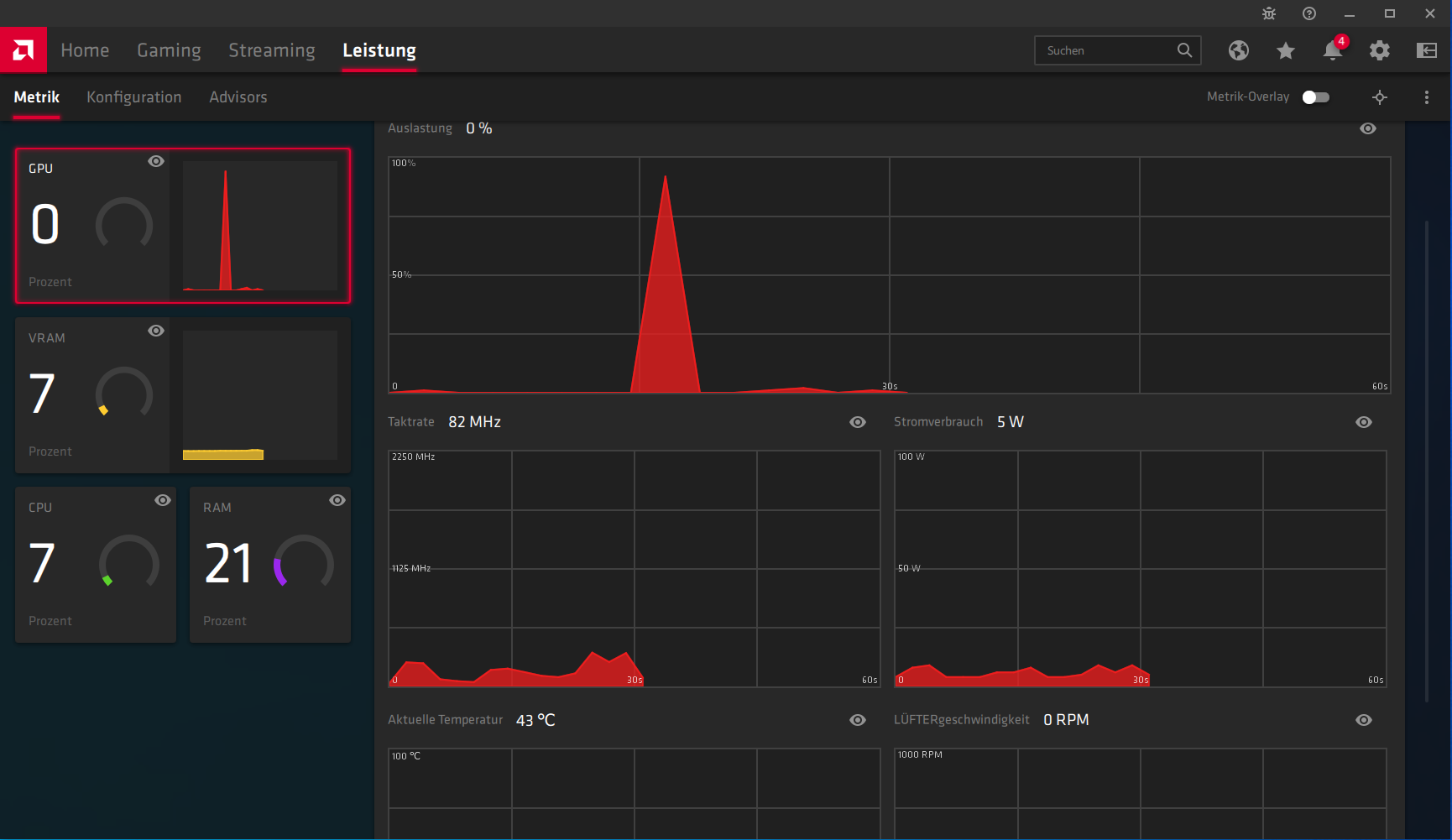

Meine GPU nimmt keine Leistung auf bei simplen Tätigkeiten wie Maus bewegen oder Video auf YouTube abspielen und ist damit bei 80-90% Auslastung mit 10W Leistung, was sich durch hängende Mäuse oder ruckelnde Videos auszeichnet (siehe Anhang). Außerdem gibt mein Headset Störgeräusche aus, sobald die Auslastung wieder rapide steigt. Bei Benchmarks oder in Games funktioniert die Karte einwandfrei bis auf das piepende Geräusch aus der Grafikkarte.
Ich habe bereits die GPU-Treiber neu installiert und Windows resetet und Windows neu installiert.

Moin und Herzlich Willkommen, hast du den den aktuellen AMD Chipsatz Treiber installiert?
es wird nicht an der Grafikkarte liegen
Hast du vom Mainboard-Hesteller die USB-Treiber installiert?
Aktuelles Bios ist auf dem Board drauf?
Hinten am PC alles angesteckt? das liefert mehr Strom als vorne z.B
erstmal mit ddu treiber entfernen und mal testen ob das schon was bringt vll auch ältere treiber testen
seit wann hast du das problem und was wurde verändert das es zum fehler kam ?
Nein seitdem ich Windows neu installiert habe nicht mehr ich versuche das mal. Danke
Das Problem kam auf als ich die neuste Treibe-Version 20.12.1 installiert habe.
amd ( ja auch nvidia ) rühmen sich ja aktuell nicht mit guten treibern teste mal mit der älteren version obs damit läuft dann weißt du ja das es am treiber liegt wenn es dann immernoch auftritt bitte bescheid sagen
Ich habe aktuell Die Vorgänger Version drauf, ebenso die aktulle Treiber meines Mainboards und des Chipsatzes. Leider keine Veränderung :(
Hab die Lösung gefunden, falls jemand das selbe Problem auch mal haben sollte. Im BIOS war standardmäßig PEG Konfiguration auf AUTO gestellt ich hab nachgeschaut und es mal auf GEN 2 gestellt. Jetzt läuft sie wieder. Danke für eure Hilfe :)
