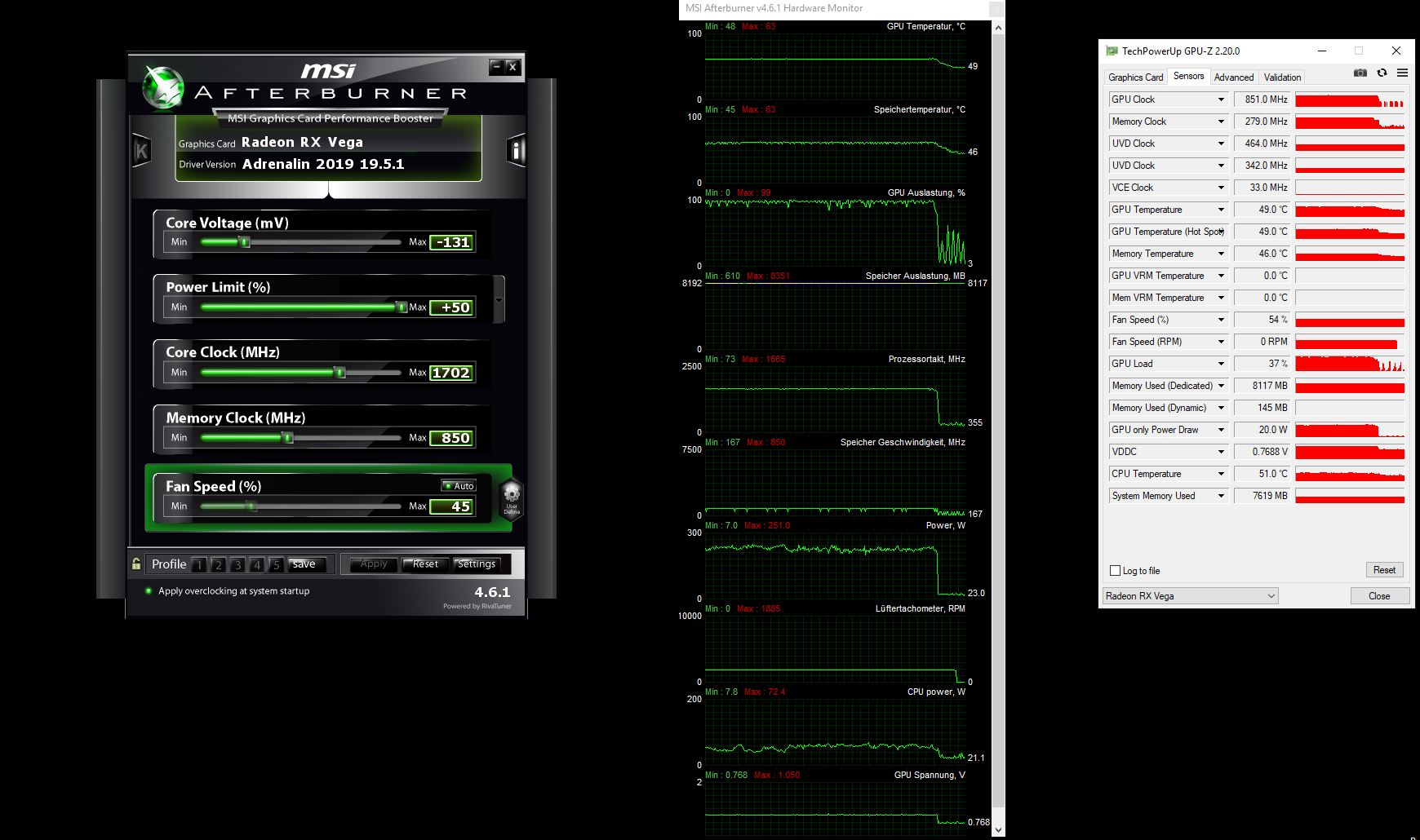

(Nachtrag: So siehts hier (nach ner Runde Apex), zumindest vorläufig erstmal, aus: Unbenannt.png
noch leise und weit weg von power- und temp-limit, CPU aber nur ein i 7 2600k@4.4Ghz, geht so gerade noch... wird Zeit :) )

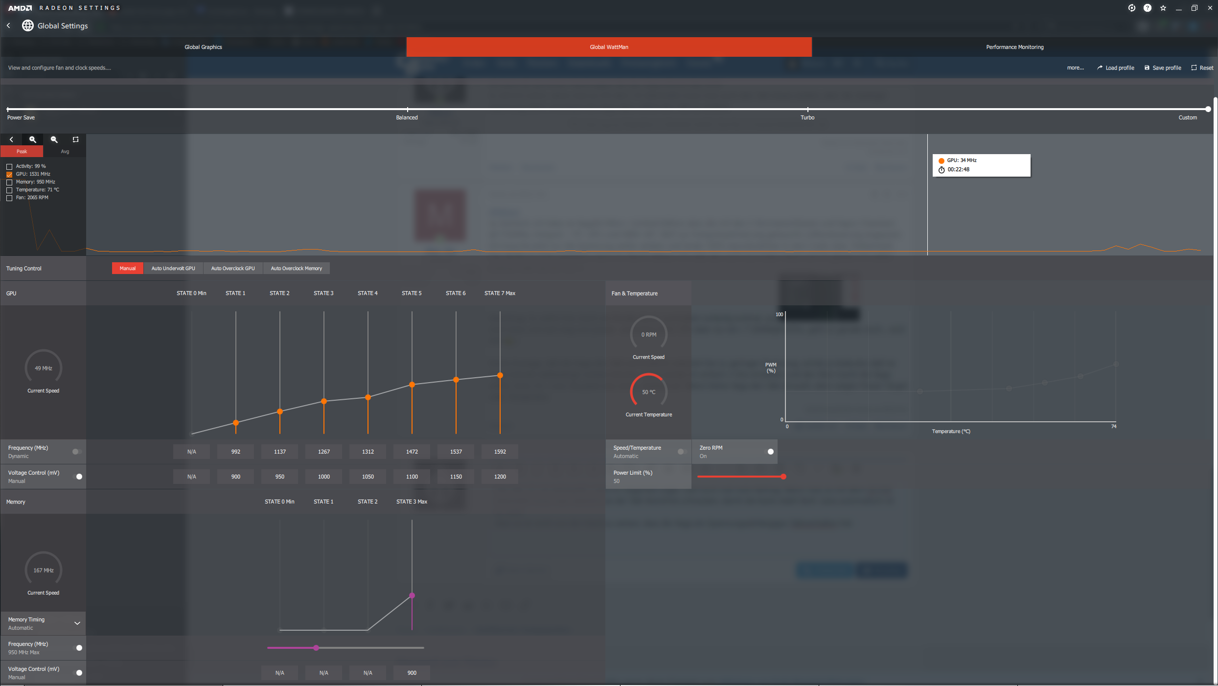

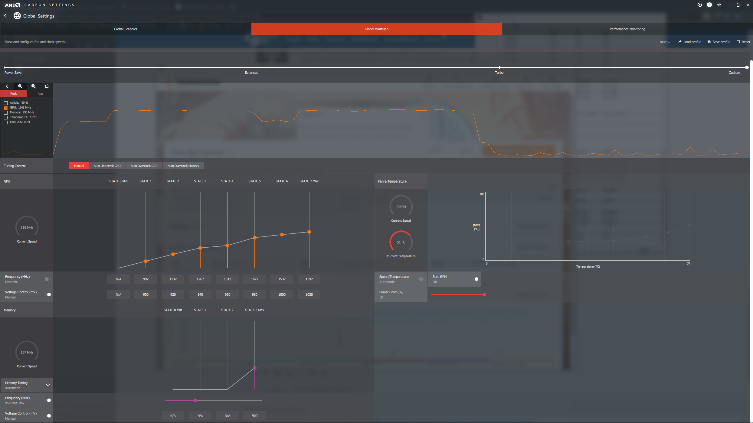

Aber es ist nicht von der Hand zu weisen, dass die Vega ein Spannungsabhängiges Taktverhalten hat:
Hier mit Zahlen und Bilder:

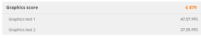

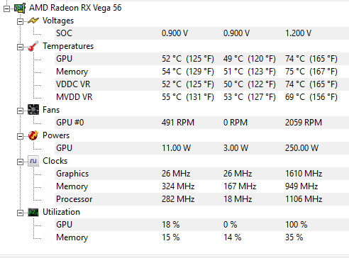

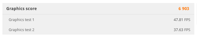

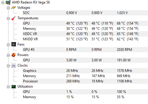

Mit der Standard Takt- und Spannungskurve komme ich auf maximal 1610 MHz. Ändere ich nichts außer der Spannungskurve (+20 mV statt +50 mV pro P-State) komme ich nur noch auf 1576 MHz maximal.
Die Spannung zeigt, dass ich jedes mal im P7 war. Darüber hinaus war ich mit UV kühler und sparsamer, sodass ein Drosseln aufgrund des TT bzw. PT ausgeschlossen werden kann. Im Gegenteil sogar: Mit UV habe ich mehr Punkte in 3D-Mark, weil ich mit der Standardspannung bei 250 Watt im PT hänge.
Und darum geht es dem TE. Takt-Kurve bleibt gleich, er senkt die Spannung und bekommt dadurch weniger MHz.
