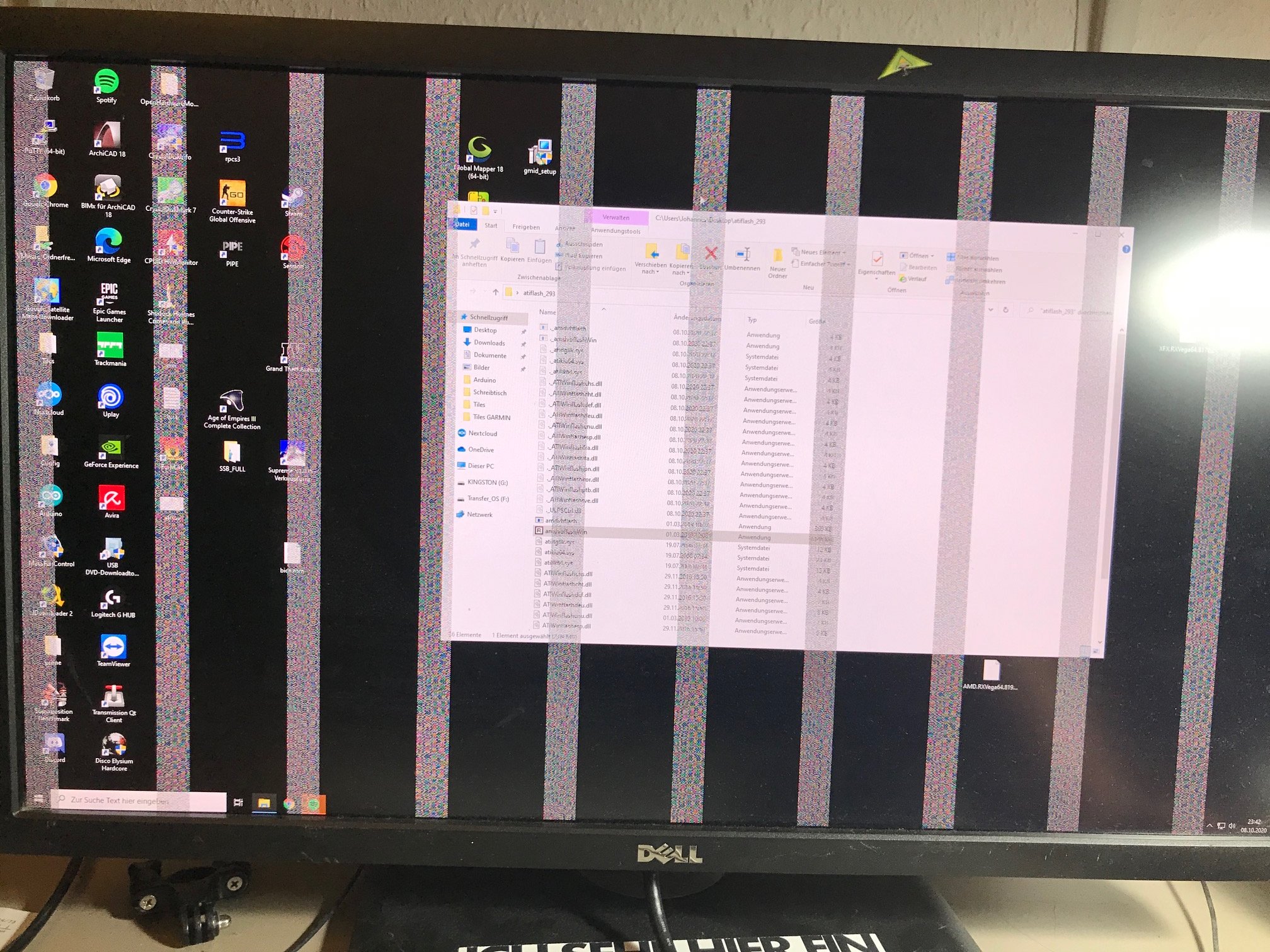

So siehts bei mir aus:
Wie gesagt NUR unter Win 10 auf MacPro. Wenn ich die Karte in ein anderes System schiebe, passiert einfach nix. Das angehangene Bild bekomme ich auch nur auf DP1. Alle anderen Ports scheinen tot...

Meine Vermutung wäre das etwas mit dem VRAM nicht stimmt also mit dem HBM2 Speicher..
Ich würde den Verkäufer genau diesen Bild zuschicken und ihn erstmal damit drohen das du Anzeige erstatten wirst. Eventuell antwortet er dann ;)
Nur weil es sich hierbei um einen Privatverkauf handelt bedeutet das nicht daß man Defekte ware als voll funktionsfähig verkaufen darf.
Mit den Monitor selbst hattest du vorher aber nie Probleme ?
Naja vielleicht ist VRAM defekt und Zusätzlich noch ein paar Ports. Wer weiß was er/sie mit der Karte so angestellt hat. Aber mit der Grafikkarte stimmt ganz offensichtlich etwas nicht.
