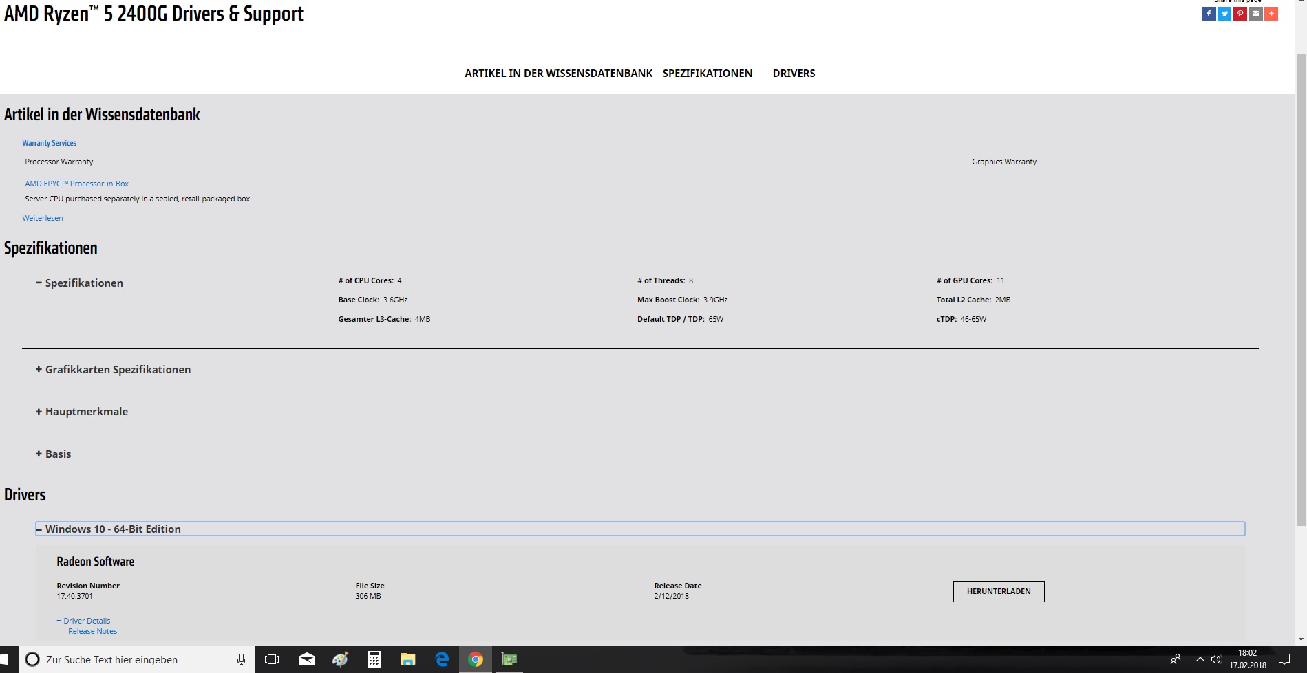

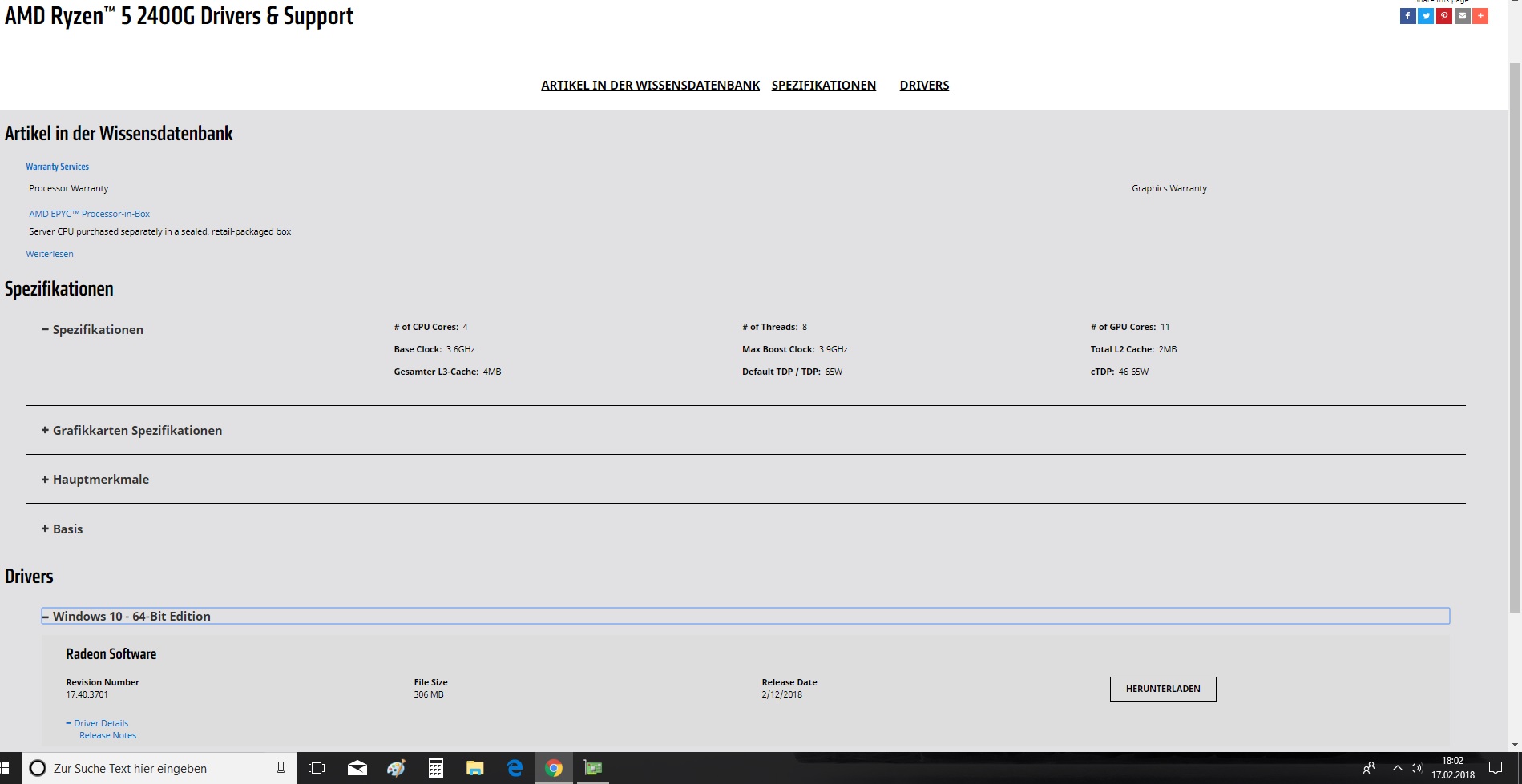

jip habe den direkt von der website von amd, hatte am ende 17.7

Alles auch bereits genau dort geladen und installiert.
Und wider nur ein weißes Bild.
