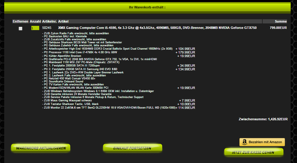

1400€ für die Kiste?
Leistungsmäßig schafft man dasselbe für 800€, wenn man es von Grund auf selbst zusammenstellt und baut.
Dann kann man innerhalb des Budgets gleich nen besseren Monitor unterbringen. Den Dell UltraSharp U2515H zb.

Das Board und die CPU änderst du dann.
Die CPU zu einem Xeon 1231v3 und das Board zu einem
H97 - HD3.

Meine Frage an Dich: Möchtest Du wirklich einen Fertig-PC oder würdest Du Dir auch zutrauen, die Teile einzeln zu bestellen und selbst (bzw. mit Hilfe aus dem Forum) selbst zusammen zu bauen?
Da wäre dann im Endeffekt ein besseres P/L-Verhältnis drin...
MfG tb
MfG tb

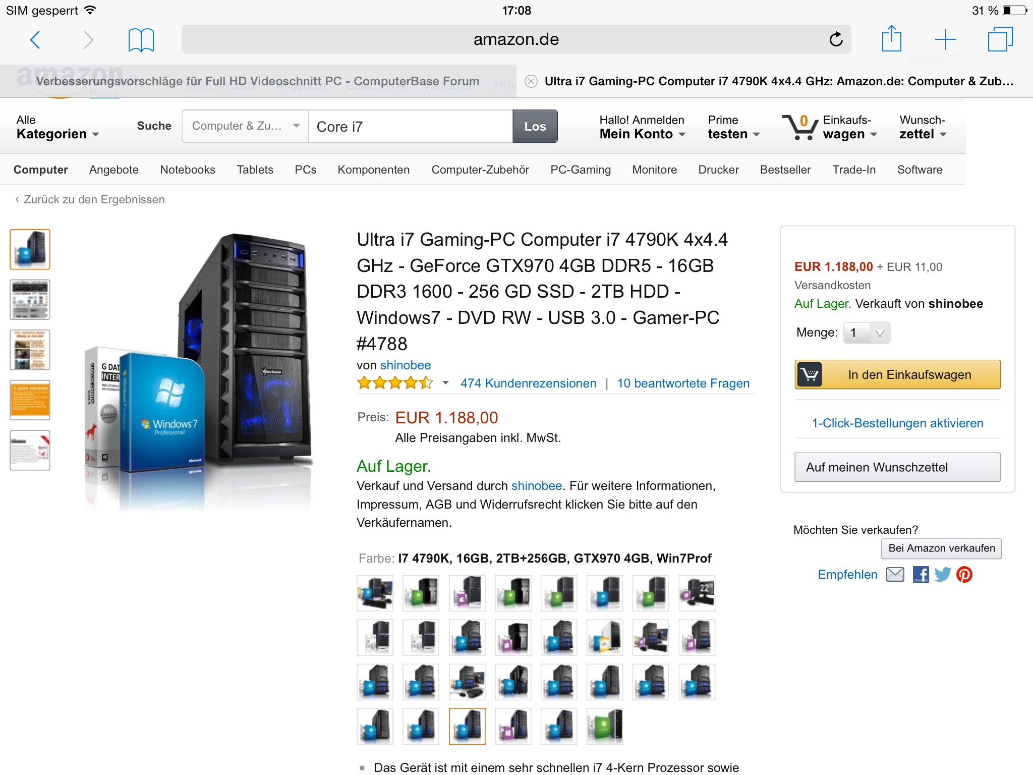

Hmmm...sieht nach was ganz einfachem aus (Hier der Link). Allerdings ein H81-Board
In einem anderen Modell war es ein BioStar, also nehme ich an in diesem Angebot auch...
MfG tb
MfG tb
tb4ever
Rear Admiral
- Okt. 2013
- 5.131
Bei dem Zusammenangebot mancher Online-Händler hast Du mehr Gestaltungsmöglichkeiten und somit auch mehr Kontrolle über die "Qualität" der verbauten Bauteile.
In dem Angebot von Amazon steht sind keine Komponentenhersteller mit aufgeführt was die Vermutung nahelegt, dass hier No-Name Komponenten verwendet wurden.
Es steht zum Beispiel nur da "600W 12cm Super Silent Netzteil". Ist das jetzt ein China-Böller oder doch etwas höherwertiges? Gleiches bei der Grafikkarte. Da kein Hersteller genannt, dürfte es sich wohl mit ziemlicher Sicherheit um das Referenzdesignhandeln, welches hinsichtlich Kühlleistung von Boardpartnern (EVGA, MSI, etc...) immer das nachsehen hat.
MfG tb
