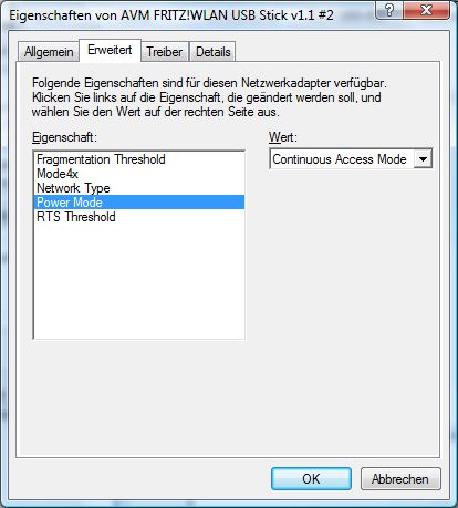

ich konnte das leider nicht finden. Kannst du mir bitte ein screenshot machen ?
ich habs jetzt gefunden.
Allerdings steht nur da Wireless 2,4 Ghz und Wireless 5ghz zur auswahl

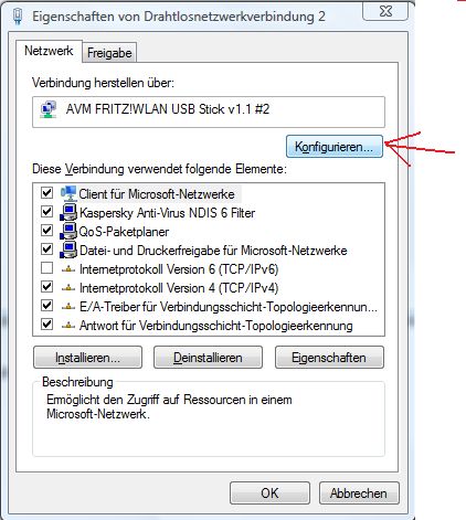

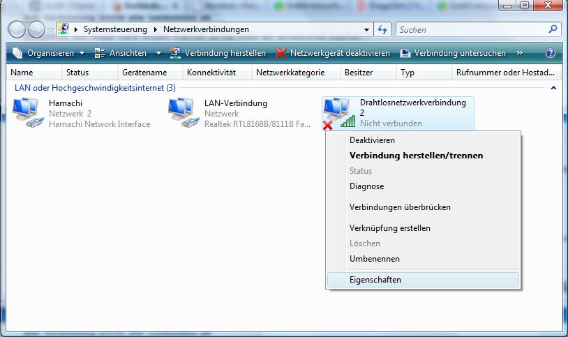

Hier nochmal 3 Screens, wo sich die Option bei Vista versteckt.
Bei XP sollte der Pfad aber ähnlich sein.

jo genau so hab ichs auch gemacht und da stande dann
zur auswahl unter einander
