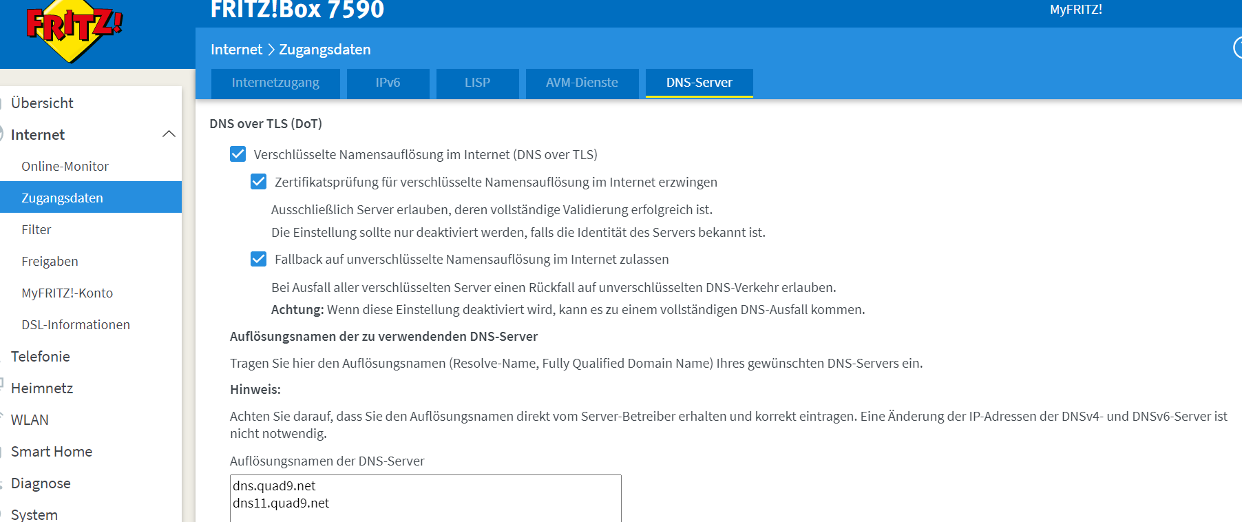

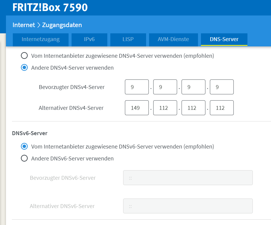

Das was mein Vorredner sagt plus, was der TE selbst vorschlägt, mal alternative DNS-Server in die FB eintragen. Der Versuch kostet ja nichts und "ob es was bringt" ist ja die gewünschte Erkenntnis die es zu erlangen gilt.
Bei der Gelegenheit DNS vielleicht gleich in "sicherer" machen als Serviervorschlag (das bringt in jedem Fall was):

Beim ersten Match mit dem DNS hatte ich kein Problem, muss aber noch nichts heißen, ich teste das mal ein paar Tage lang und guck dann nach Screenshots von der FB.
Du nutzt ihn nur für ipv4, soll man es ggf. für beide?
Keine Ahnung ob das damals noch nicht ging oder es meine Unwissenheit oder Faulheit war. Aber geht natürlich, hab ich dann jetzt auch mal eingetragen.
https://www.quad9.net/de/support/faq/

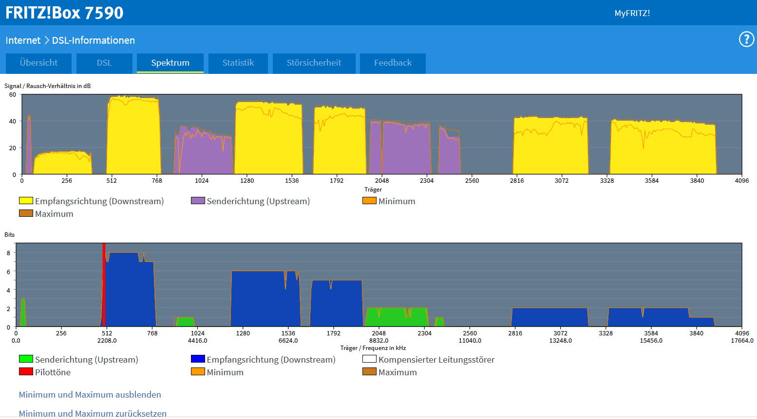

Screenshots aus der Fritzbox von den DSL-Informationen, Spektrum (Min Max Schalter aktivieren) etc. wären hilfeich.
Dann könnte man erstmal schauen ob am Anschluss ein Problem erkennbar ist.

Danke für's Spektrum.

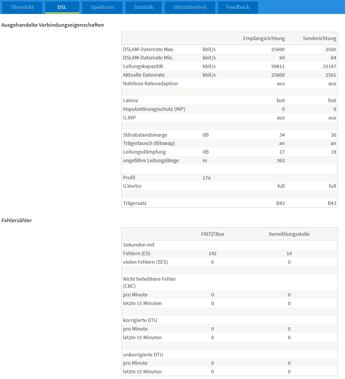

Den Reiter DSL (links neben Spektrum) bitte auch noch.
Wer ist denn überhaupt der Provider?
Spektrum sieht jedenfalls nicht so schön aus.

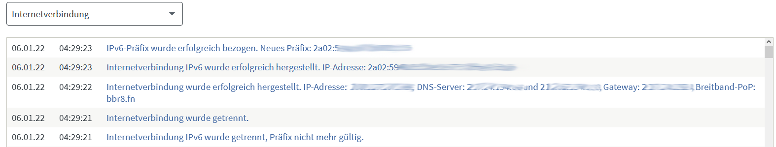

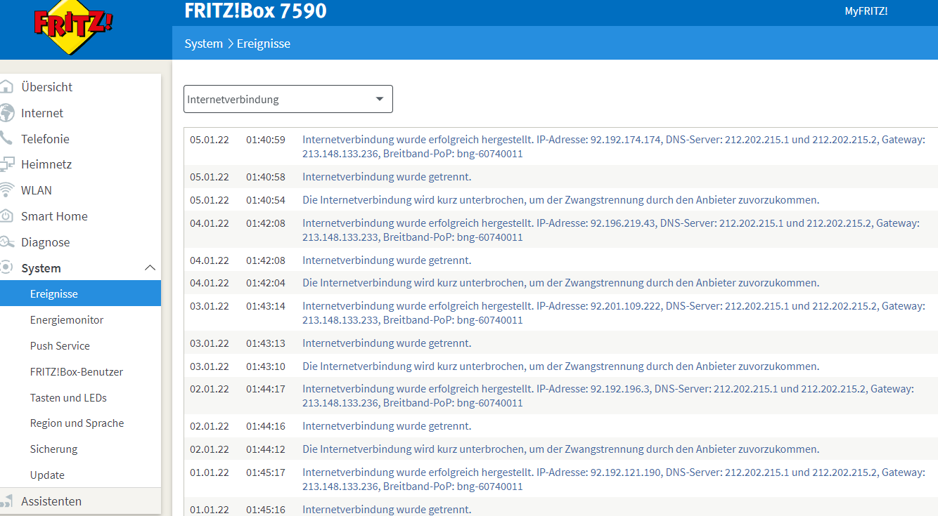

System->Ereignisse->Internetverbindung wäre noch interessant. Wenn nicht der Sync sondern die Verbindung zum Provider unterbricht, benötigt die Wiedereinwahl keine Sekunde, würde sich aber so äußern wie Du es beschreibst, insbesondere wenn sich nach einem Wiedereinwahl Deine IP ändert. Dinge wie Discord sind da tolerant, Gameserver nicht. Sollte der Provider allerdings dann auch in den eigenen Logs sehen, dass da "aus Gründen" ständig Re-Logs passieren.
Bei 24h-Trennung sähe gesund so aus:
Reaktionen: blastinMot

Hm, die DSL-Seite zeigt jetzt nichts weiter auffälliges.
Außer das du einen relativ langsamen Tarif gebucht hast (25/2,5?) und die Leitung eigentlich noch Luft nach oben hat.

Da ist nur das für die 24h Trennung.
