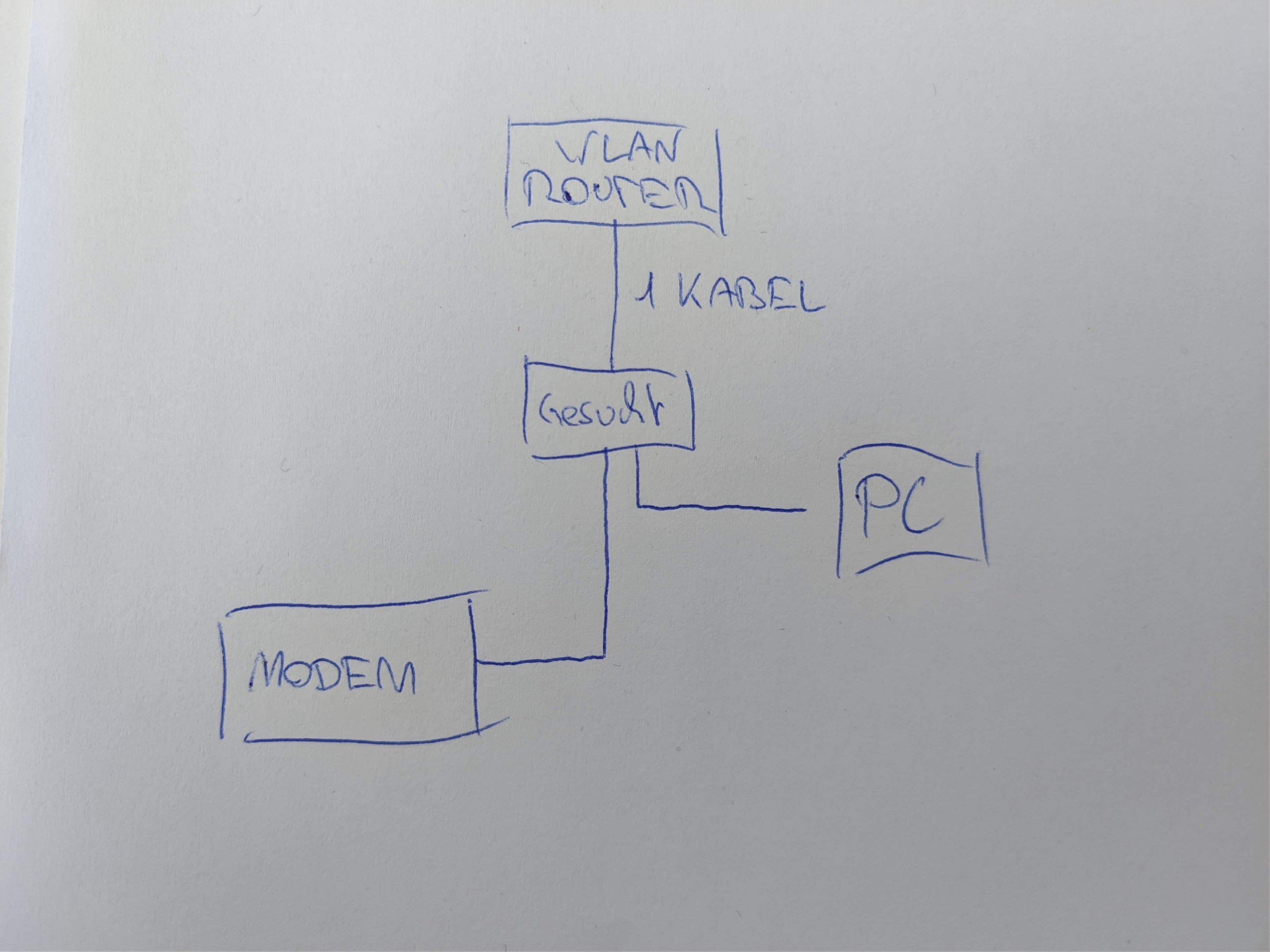

Liebe Leute, um den Wlan Empfang im Haus zu verbessern möchte ich den Wlan Router anders platzieren. Zum potentiellen neuen Aufstellungsort des Routers führt aber nur ein einzelnes RJ45 Kabel, über das ich den Router mit dem Modem verbinden muss. Dennoch möchte ich weiterhin Geräte per Kabel an den Router anschließen.
Ich müsste also den Anschluss des Modems an den Router sowie den Anschluss eines PCs über das selbe RJ45 Kabel realisieren - geht das? Ich hoffe die Zeichnung hilft der Darstellung des Problems.

Um welchen Router geht's denn hier?
Reaktionen: souleducation
Gehen tut das schon, hast dann aber nur noch 100MBit/s...
Weshalb kaufst du dir nicht einen Router, der bereits ein Modem integriert hat?
Dann hast du drei Geräte in einem: Modem, Router und Switch.
Einen WLAN-AP kannst du anschließend immer noch über den Switch anbiden und dort aufstellen, wo du die beste Ausleuchtung der Wohnung erreichst.
heise.de/preisvergleich/?cat=wlanap&xf=12295_1~3334_2016&asuch=&bpmin=&bpmax=40&v=l&hloc=de&plz=&dist=&filter=aktualisieren&sort=p&bl1_id=100
Das ist die einfachste Lösung für dein Problem:
Ansonsten kannst du auch einen Switch kaufen und das so verkabeln:
Reaktionen: QwayZee und souleducation
Wenn das vorhandene Kabel nicht gegen z.b. 2 dünnere getauscht werden kann, dann kannst du die Adern aufteilen und 2 - Vierdraht-Verbindungen drauf machen. Limitiert aber auf 100Mbit/s.
Alternativ: Das Kabel auftrennen, Stecker/Dosen setzen, Switch dazwischen schalten und ab dort mit voller Geschwindigkeit verteilen.

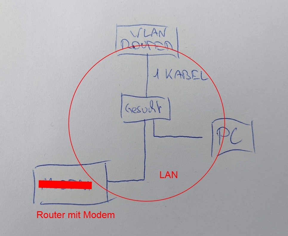

Das sinnvollste wäre es, da du ja den Wlan Empfang im Haus verbessern möchtest, das Modem durch einen Router mit Modem zu ersetzen und ein großes LAN dahinter zu bilden:
Dann kannst da jeden 0815 Switch bei "gesucht" platzieren.

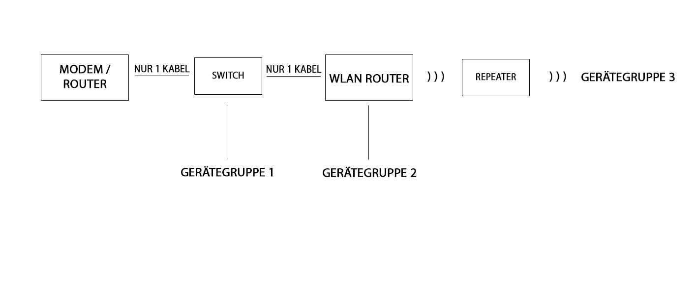

Wow, vielen Dank für die zahlreichen Antworten in so kurzer Zeit. Ich versuche mal alle Rückfragen gesammelt zu beantworten.
Das Modem ist ein LTE/ADSL Hybrid mit integrierter Routerfunktion und (miesem) Wlan. Dieser muss wegen der Telefondose bleiben wo er ist. Daran habe ich einen Asus RT-AC68U daran angeschlossen, der derzeit alle Router- und Wlan Funktionen übernimmt. Nun hat sich an der Wohnung die räumliche Aufteilung verändert, weshalb ein neuer Aufstellort für den Wlan Router nötig wäre.
Mein Ziel ist natürlich alles mit den bestehenden Geräten zu realisieren und weder Modem/Router noch den Wlan Router ersetzen zu müssen. Ist es praktikabel an das Hybrid Modem einen Pool an Geräten (per Kabel) anzuschliessen und einen weiteren Grätepool (über Wlan)? Hätte ich dann getrennte DHCP Pools zwischen Geräten am Modem und Geräten am Router?
Wäre eine Verkabelung wie in der Grafik machbar (und empfehlenswert)?
Benötigst du tatsächlich Hybrid? Weshalb genügt ADSL nicht?
Weil ohne Hybrid könntest du einen einfeachen, guten Router (Speedport/Firtzbox) einsetzen.
Für den WLAN-Router nicht, sondern primär für das WLAN.
Die beste Lösung ist das deaktivieren des WLANs am Router, der neben der Telefonbuchse setehen bleiben kann.
WLAN kannst du dann über einen kabelgebundenen dedizierten WLAN AP in der Mitte der Wohnung bereitstellen.
Dein Ziel ist besseres WLAN.
Die vorhandene Infrastruktur ist "verbesserungswürdig", wie sich an deiner Kabelführung erkennen lässt.
Du wirst einen Kompromiss eingehen müssen - entweder ~50€ in die Hand nehmen und eine langfristig saubere Lösung - oder eben weiter historisch gewachsene Engpässe behalten.
Prinzipiell schonmal besser als vorher.

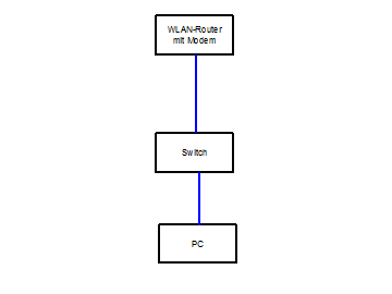

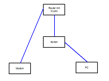

Einfacher wäre jedoch (unter Berücksichtigung deiner 1-Kabel-Politik):

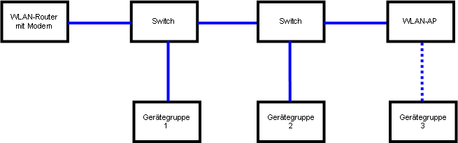

Und optimal diese Verkabelung:

Das was Du derzeit hast ist ja eine Router Kaskade. Das sollte man natürlich tunlichst vermeiden.
Den vorhandenen Asus Router kann man als Acess Point dort plazieren, wo das WLAN gebraucht wird, wie angedacht. Dort wo alles verzweigt (Punkt gesucht) würde man einen Gigabit-Switch plazieren. Sowas kostet ca. 15€.
"Ist es praktikabel an das Hybrid Modem einen Pool an Geräten (per Kabel) anzuschliessen und einen weiteren Grätepool (über Wlan)? Hätte ich dann getrennte DHCP Pools zwischen Geräten am Modem und Geräten am Router?"
nein das ist nicht praktikabel und sehr kompliziert. Weil dann 2 Netze entstehen, die untereinander nicht erreichbar sind. Macht auch keinen Sinn.
Danke für euren input, werde dann doch ein bisschen geld in die hand nehmen und dir ein kabel idee verwerfen :)
