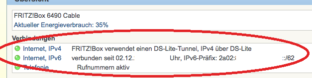

youtube und gmail sind beide über ipv6 erreichbar, wenn du nen v6 Anschluss mit DS Lite hast könnte es sein das der v4 Tunnel nicht aufgebaut wurde
Fritzbox oder ein anderer Router?
bei einer Fritzbox müsste es in etwa so aussehen:
