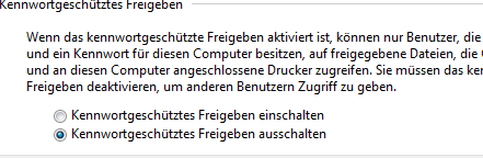

Ich möchte gern meinen Pc und denn Laptop von meiner Mutter verbinden und Daten austauschen und das Ganze per Lan. Also ich finde dem Pc von meiner mutter aus nur kann ich nicht drauf zugreifen!
Erst mal zu denn Pcs:
  • Verbinndung mit per LAN
  • Beide Win7 @ 64Bit
Doch dann auf einmal verlangt der einen Pw ob wohl beide das keine PW haben
Also daher meine frage wie kann ich das so machen das ich drauf zugreifen kann.
(Ach unter WinXP war das einfach)
Oki jetzt geht es!!
Aber kann nicht auf die Fettplatten zu greifen !
