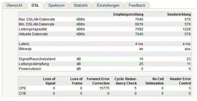

Doch seit einem Tarifwechsel, von 4000kbit/s auf 6000kbit/s, kommt es meistens wenn jmd. anruf zu einem disconnect.
Das nervt vorallem bei Onlinespielen aber auch im Surfalltag.
Fritz!Box ist eine 7141, vorher war es eine 3170, bei beiden das selbe Problem.
FW-Version : 40.04.76
Änderungen der Einstellung von Max. Performance auf Max. Stabbilität brachten keine Veränderungen.

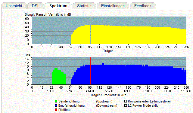

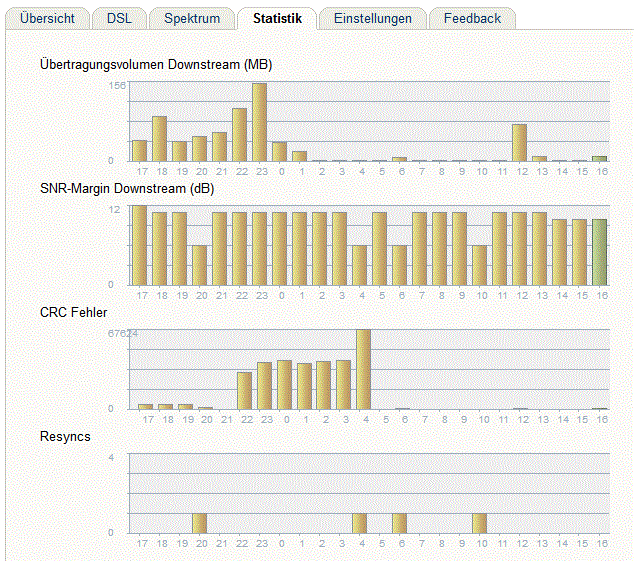

Hier noch ein paar bilder. Der Wert der Forward Error Correction ist hier verhältnismäßig niedrig häufiger sind es um die 1Mio.

Das kann er gern machen, aber wenn er seinen Job beherrschen würde, hätte er schon an den Meßwerten, bzw. dem, was Deine Box anzeigt, gesehen, daß im Hauptverteiler mit Sicherheit nicht der Fehler liegt.
Wie auch nicht am Splitter. Dein Problem (haargenau dieses Problem) erlebe ich im Job tagtäglich und wie oft war der Splitter daran Schuld? In maximal einem von 300 Fällen.

Ich bin selten mit Frankie einer Meinung. Aber hier hat er Recht. Deine Leitung mit dem Dämpfungswert lässt eigentlich nur 3500 kbit/s zu. Alles was mehr geschaltet wird ist Risiko und kann zu dem führen was du aktuell als Problem titulierst.
Ich bin selten mit Frankpr einer Meinung. Aber hier hat er Recht. Deine Leitung mit dem Dämpfungswert lässt eigentlich nur 3500 kbit/s zu. Alles was mehr geschaltet wird ist Risiko und kann zu dem führen was du aktuell als Problem titulierst.
Bei 25 db gehen locker 9-10 Mbit ... Ich habe 41db (30 nach Orka @ 300MHZ) und 5.5 Mbit ohne irgendwelche Probleme! Was du sagst ist schlich Schwachsinn ...
Dann schau dir mal die Schaltungsprofile der Telekom an, die einen Störungsfreien Betrieb auf Dauer gewährleisten! Von 18 - 32 db sind Ed nur noch 3000 - 4000 kbit. Seine Leitungswerte die die die FB ausgibt sind mehr als hart an der Grenze und führen da keine Reserve mehr vorhanden ist Zi. Abbrüchen. Ich mache dem Zirkus auch gerade mit. meine Leitung gibt such gut 10000 her, ich habe aber einen db wert von 30 und bekomme nur 3457 kbit/ s geschaltet. RAM ist auch nicht möglich weil es noch ein alter analog Port in der vs ist. so ist ex nunmal

Ich bin Telekomkunde und habe @ 41db 5.5. Mbit ... Die Telekom schaltet bis 32 @ 300MHZ Ram6000 und da ist @ ADSL2+ eigentlich immer vollsync möglich. Nur @ ATM kommt man aufgrund der fehlenden Ersatztonträger wirklich ans Limit.
Meine sind genauso an der Grenze ...

Wobei @AD @30db eine angezeigte Leitungskapazität von 10 Mbit unmöglich ist.

Schaut man sich den Screenshot der Fritz! Box an, sieht man eine Diskrepanz zwischen max Down und max Up. Bei intakter Leitung müßte max Down schon etwas bis deutlich höher liegen. Der SNR im Downstream ist ebenfalls ein Zeichen. Und an welchem Ende der Leitung ist der Fehler wohl in dem Fall zu suchen? Welcher Fehler genau läßt sich aus den Werten natürlich nicht herauslesen, aber für diesen Zweck wird der Anbieter des TE sicher hochqualifizierte Techniker haben, wie die Hotline Auskunft ja schon gezeigt hat.
