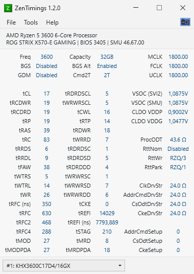

Dir ist aber schon bewußt, das alles über IF 1600 OC ist und klappen kann, aber nicht muss.
Wenn ich Kommentare wie den deinen lese frage ich mich ernsthaft, ob derjenige überhaupt nur eine kleines Fizelchen von dem versteht was er da macht. (...)
Don't feed the Troll - denn er weiss nicht was er tut xD OC war noch nie so kompliziert wie Heute. Einfach mal FSB, Multi und Spannung hoch ist nicht mehr. Evtl. hat er das vergessen :P

und einen OC des IF für den RAM ( 1:1 )
