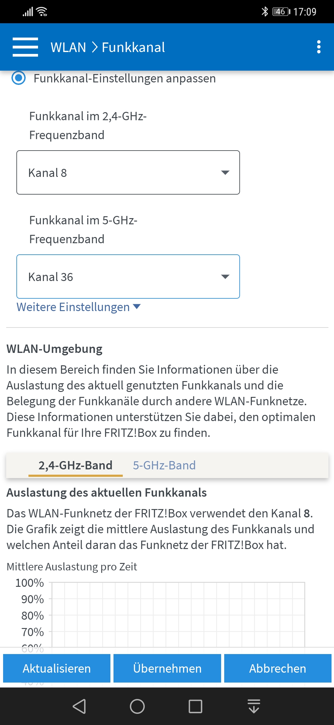

Er soll Mal den 5 GHz Funkkanal auf einen zweistelligen Kanal stellen. 36-64 in 4er Schritten, waren das glaub ich.
Weil die dreistelligen, also größer 100, prüfen in Intervallen, ob ein Radarfunk Vorrang hätte und unterbricht das WLAN auf dem 5ghz Kanal.
Am Handy Hotspot nutzt er wahrscheinlichnur die 2,4 GHz Frequenz
