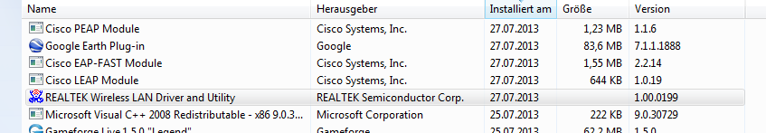

1. Als ich das erste Mal den Adapter angeschlossen habe, habe ich NUR den TP LINK Treiber installiert und Windows die Wlan Verwaltungen überlassen. Hat ebenfalls zu unregelm. Verbindungsabbrüchen geführt.
2. Ich habe dann zum Realtek Treiber gewechselt, da hängen aber WLAN Treiber und Manager zusammen, wie dir dieses Bild zeigen kann: TL.PNG
