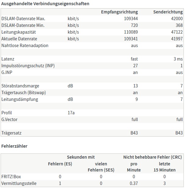

DSL-Informationen

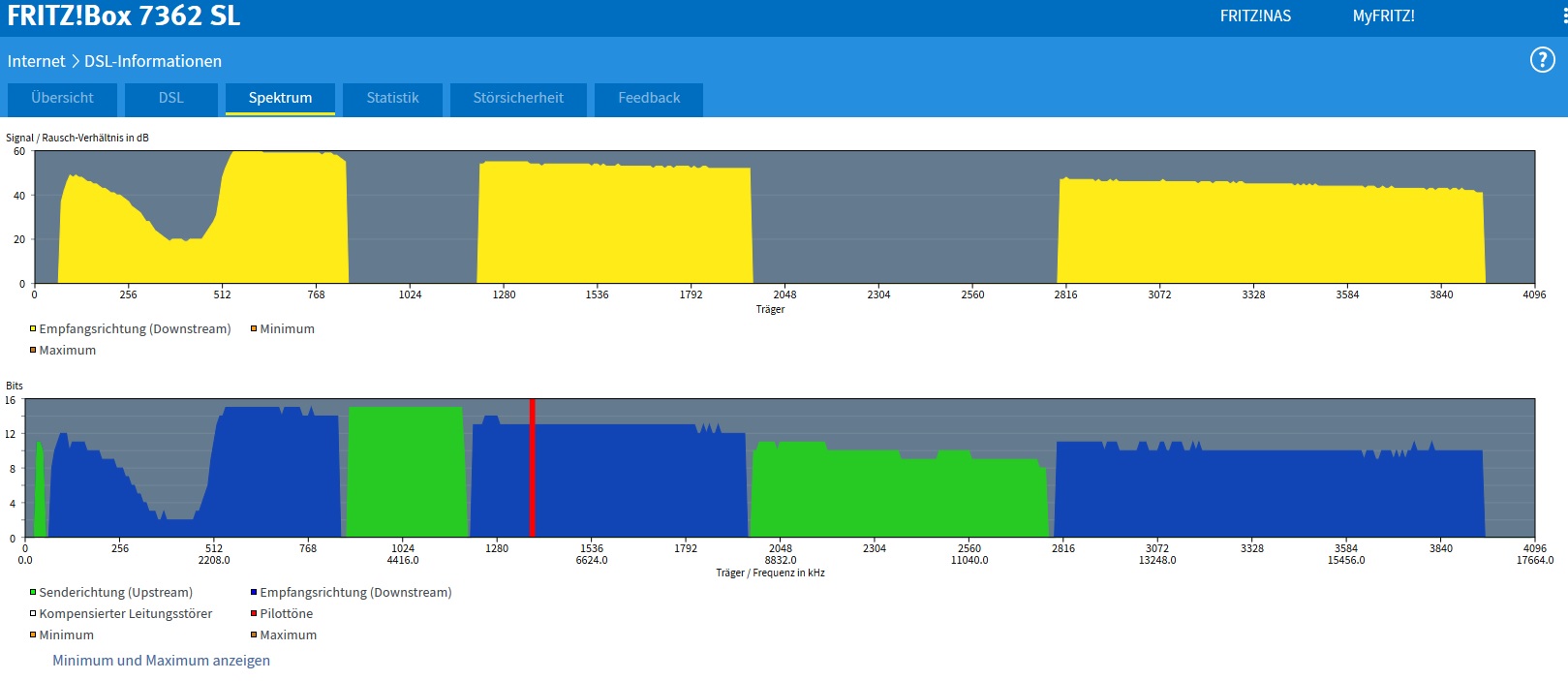

Spektrum
@Leon: Hab ich die richtigen erwischt?
Deine Leitung ist einwandfrei, da ist es normal das 1und1 nichts macht, es gibt keinen Grund. Spektrum, Dämpfung und Co. alles gut. Ich würde die Fritzbox tauschen. Hat sie noch Garantie? Ein Screenshot der Ereignisübersicht wäre noch gut und von der Statistik.

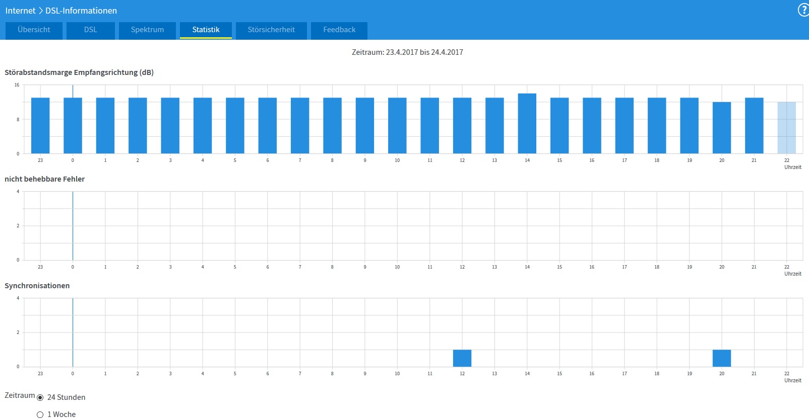

Statistik 24g:

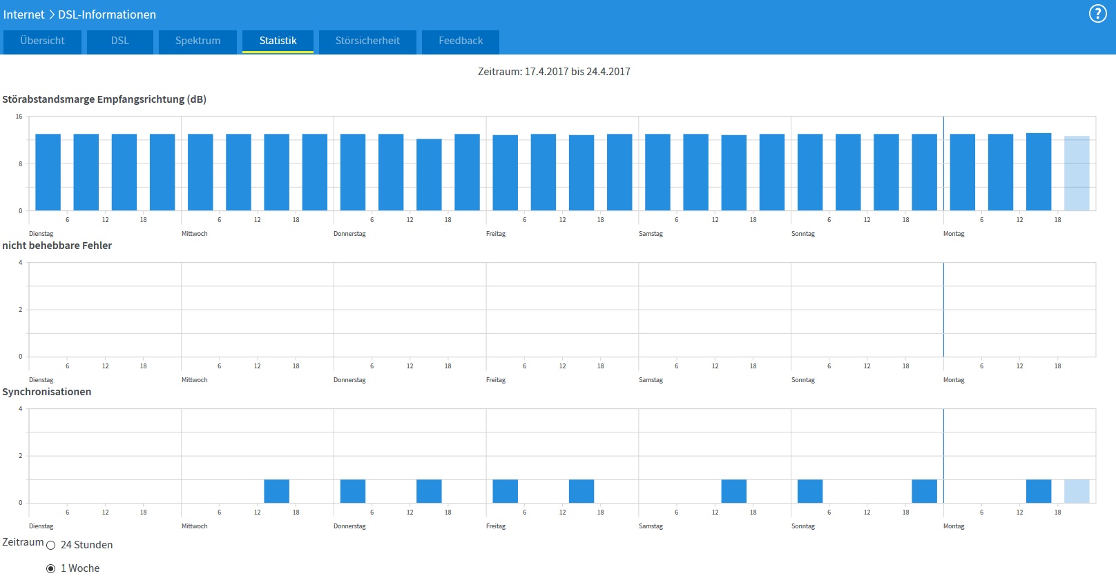

Statistik 1W:

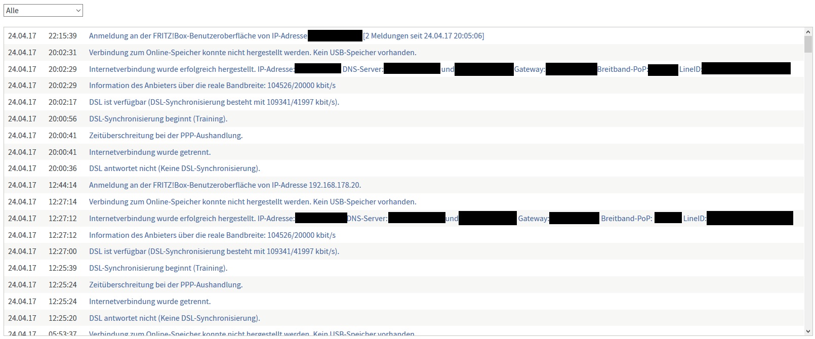

Ereignisse:
Sind das die richtigen Ereignisse?
Fritzboxen haben 5 Jahre Garantie. Wenn ich mir das anschaue, komme ich zu dem Schluss, dass die Fritzbox einen Treffer hat.
Die Leitung ist definitiv in Ordnung.
