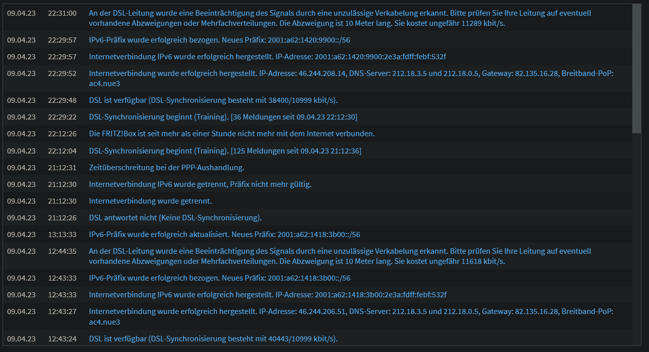

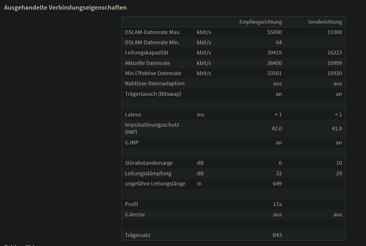

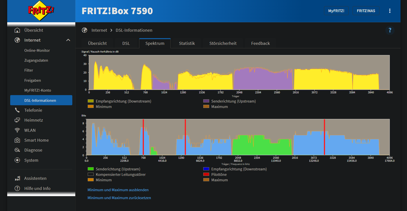

Ich habe hier mal 3 Screenshots zum Spektrum, zu den Ereignissen und zu den Verbindungseigenschaften gemacht:
Würde mich sehr darüber freuen wenn mir hier jemand weiterhelfen könnte! :)

M-net, ist ein lokaler Anbieter. Mir wurde gesagt, dass beim Messen der Leitung alles okay aussah. Die meiste Zeit ging es auch aber momentan ist echt der Wurm drin. Hatte die Hoffnung man könnte eventuell am Spektrum oder den anderen Screenshots ungefähr das Problem ausmachen.
Das wird mir seit dem Internetanbieter wechsel vor 3? jahren angezeigt und hat eigentlich nie Probleme gemacht. Vor 2 Jahren musste der Techniker mal kommen und hat bei meiner Dose die Kabel bearbeitet wegen Korrodierten Kabeln und hat die Telefondose ausgetauscht.
So sieht das bei mir aus, wenn der Internetanbieter wieder mal abschaltet bei Leitungsstörung oder Umbau. Trennung und laufende Synchronisierungsversuche, bis die Leitung wieder steht.
Die "unzulässige Verkabelung" kann natürlich auch im ISP-Bereich sein, wenn lokal neben der Fritzbox kein anderes Gerät an der DSL-Leitung hängt und die Kabel OK sind.
Die angezeigten Werte sind für DSL 50000 ganz normal. Aber eine Leitungskapazität von 39419 bei 649 m Leitungslänge ist nicht allzu gut.
Würde beim Anbieter mal Besserung erneut einfordern, ggf. wenn keine Abhilfe ISP-Wechsel, wenn möglich.

Dann ist möglicherweise ein Störer dazugekommen. Mal die Nachbarn gefragt, ob da jemand ein Powerline-Set o.ä. in Betrieb genommen hat?
@CoMo
Powerline erkennt die Fritz!Box und zeigt sie wie die unzulässige Verkabelung an.

Hattest du die unerlaubte Verkabelung als Meldung schon vor den Störungen?
Hast du mehrere Telefondosen in deiner Wohnung?
Reaktionen: hantelfix und madmax2010
Wurde das DSL-Kabel zur Telefondose hin verlängert? Spektrum und Ereignislog deuten aber eher auf Stichleitung hin. Ich tippe auch auf mehrere TAE´s oder doppelt aufgelegt. Leitungsdämpfung 32dB ist bei der Leitungslänge auch viel zu hoch. Die Hälfte wäre hier plausibel.
Wirklich am besten beim Provider eine Störung mit Technikertermin machen.
abzweigung nach 10 meter macht problemme
kostet 11,6 mb deiner internet leitung
bei analog (80-90 jahre wurde leitung meistens geteilt) aber bei vdsl darf man nicht teilen

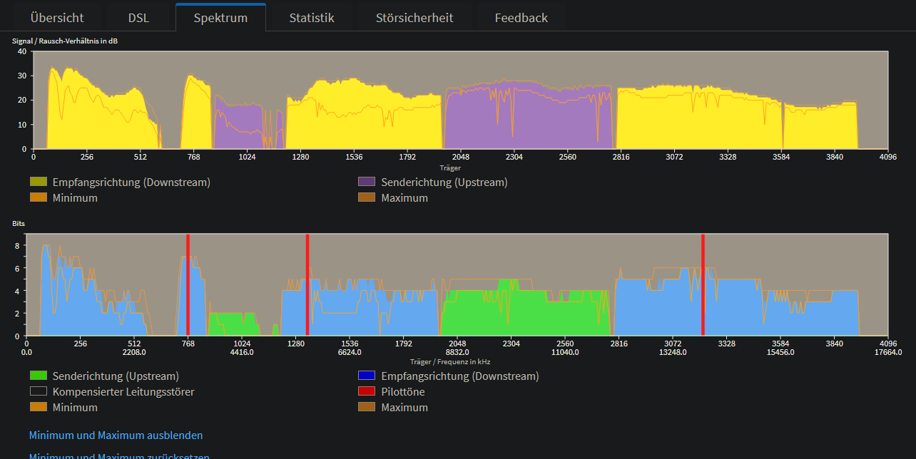

Habe auch nochmal ein Bild vom Spektrum gerade eben gemacht, das sieht teilweise schon deutlich anders aus, als das von gestern:
Mach doch bitte mal eine Skizze:
  • Grundriss der Wohnung
  • Dosen einzeichnen und nummerieren
  • Routerstandort einzeichnen
  • TAE-Dosen öffnen und Bilder von der Verkabelung machen
Skizze und Bilder einstellen. Dann muss man aus der Ferne nicht so viel raten.

Es darf keine aktive 2. Leitung/Dose geben! Die muss entfernt werden, vorher wird kein Techniker von M-Net eine andere Maßnahmen durchführen. Die Länge der FB ist geschätzt und kann auch mehrfach gezählt werden durch Reflextionen.
Leitungslänge und Kapazität passen auf jeden Fall nicht zusammen.
Irgendwo stimmt da in der Leitung etwas nicht, Übergangswiederstände oder ähnliches.
Da muss ich widersprechen, ohne Vectoring sind das vollkommen normale Werte. Ich erinnere mich an dunkle Zeiten, da hatten wir sogar mit Vectoring an nachvollziehbaren 600 Metern nur 44/20 Mbit/s Leitungskapazität.
