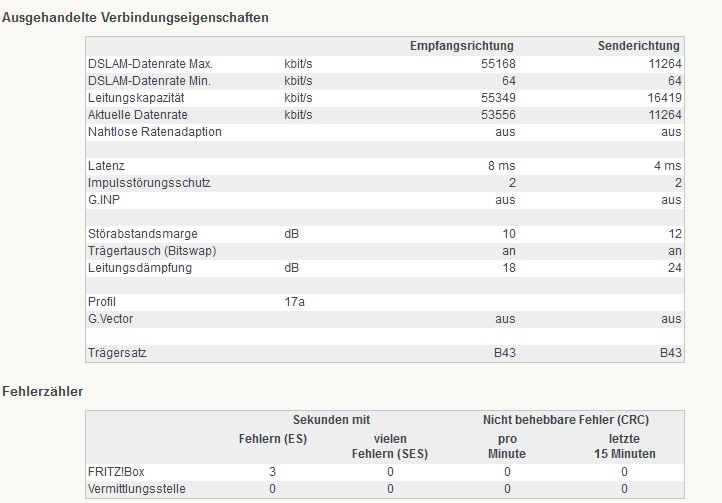

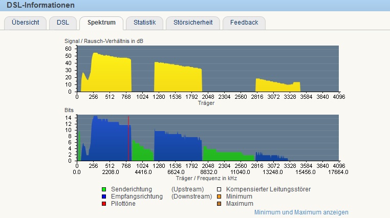

Hier ein paar logs von Router:
23.05.15 03:31:01 Internetverbindung wurde erfolgreich hergestellt. IP-Adresse: x.x.80.250, DNS-Server: 212.6.64.14 und 212.6.108.140, Gateway: 80.228.21.83, Breitband-PoP: ewetel.dsl-e320-02-Leer
23.05.15 03:31:00 Internetverbindung wurde getrennt.
23.05.15 03:30:57 Die Internetverbindung wird kurz unterbrochen, um der Zwangstrennung durch den Anbieter zuvorzukommen.
23.05.15 00:39:57 PPPoE-Fehler: Zeitüberschreitung. pado: wrong state
22.05.15 10:49:39 PPPoE-Fehler: Zeitüberschreitung. pado: wrong state
22.05.15 03:32:22 Internetverbindung wurde erfolgreich hergestellt. IP-Adresse: 91.96.76.108, DNS-Server: 212.6.64.14 und 212.6.108.140, Gateway: 80.228.21.83, Breitband-PoP: ewetel.dsl-e320-02-Leer
22.05.15 03:32:19 Internetverbindung wurde getrennt.
22.05.15 03:32:16 Die Internetverbindung wird kurz unterbrochen, um der Zwangstrennung durch den Anbieter zuvorzukommen.
21.05.15 20:39:04 Internetverbindung ist fehlgeschlagen: Fehlergrund: 2 (DHCPv4 no answer on DISCOVER)
21.05.15 20:33:02 Internetverbindung wurde erfolgreich hergestellt. IP-Adresse: 91.248.32.180, DNS-Server: 212.6.64.14 und 212.6.108.140, Gateway: 80.228.21.83, Breitband-PoP: ewetel.dsl-e320-02-Leer
21.05.15 20:32:58 DSL ist verfügbar (DSL-Synchronisierung besteht mit 53556/11264 kbit/s).
