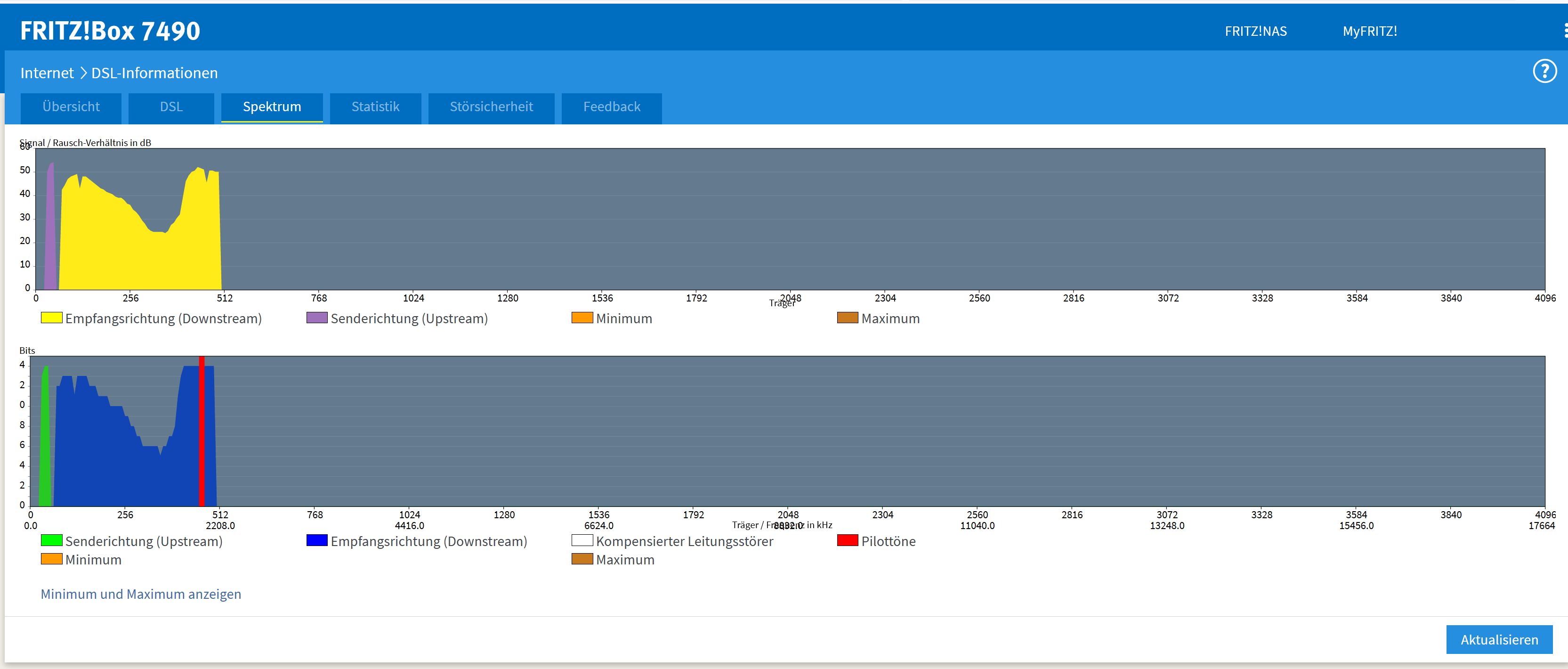

Jahrelang lief es einwandfrei und heute fing es an. 3x Verbindungsabbruch und langsamer Sync.
Um 17:30 habe ich die Störung gemeldet und ein Ticket erhalten. Weiß nicht, ob ich die Störungsnummer posten soll?

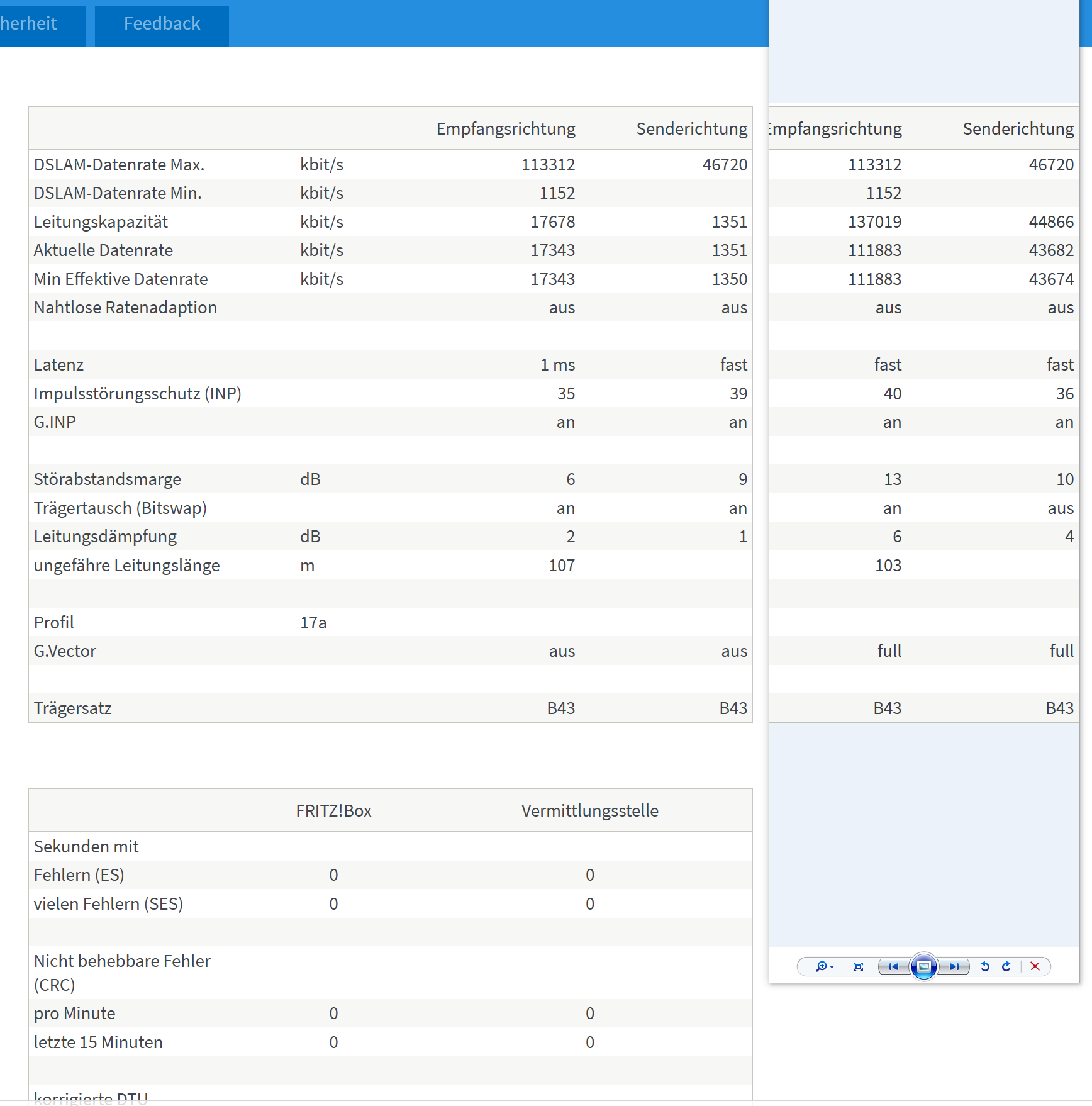

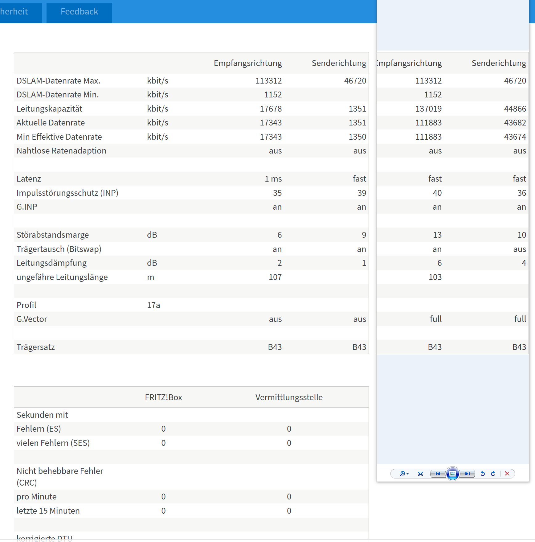

Ich schätze mal, am DSLAM liegt es wohl nicht. Habe mal beide Daten nebeneinander gelegt, rechts als es einwandfrei funktionierte und links die aktuelle Situation. DSLAM-Datenrate ist heute wie damals exakt gleich.

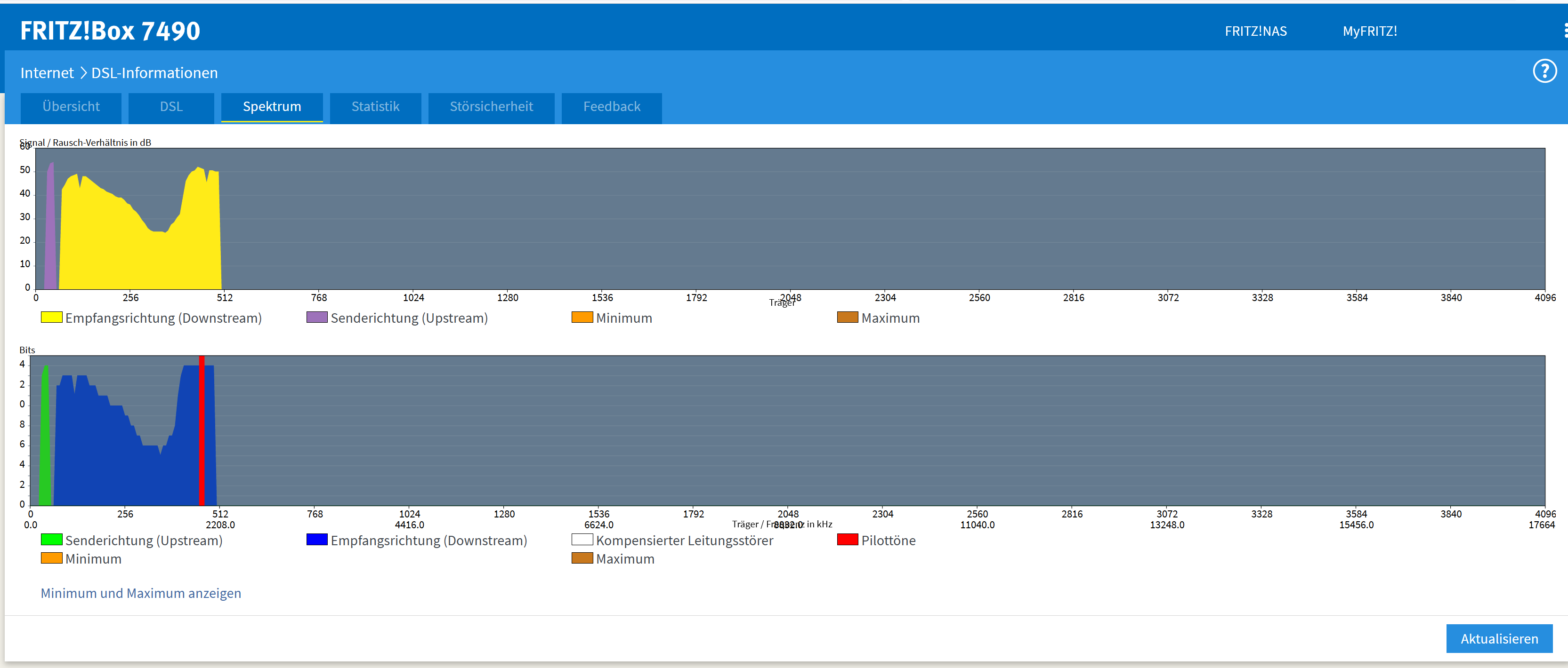

Das Spektrum sieht sehr mager aus. Normal ist bis zum rechten Rand alles voll.
Habe die Fritzbox 7490 eine 3/4 Std. vom Strom genommen, ohne Erfolg. Sie synchronisiert mit exakt der selben Datenrate wie vorhin.
Ist etwa die Fritzbox defekt? Kann das bei dem Fehlerbild sein?

Mmmh, Vectoring ist aus und Dein Anschluss scheint im Non-Vectoring Fallback-Profil zu haengen (VDSL2/PTM bis ca. 2.2 MHz, weil diese Subcarrier wegen alten ADSL-Modems vom Vectoring ausgenommen sind). Eigentlich sollte der DSLAM nur Modems ins Fallback-Profil schicken die kein Vectoring beherrschen, also hat entweder Dein Modem oder der DSLAM einen Schlag weg. Ein DSLAM-Reboot waere vielleicht eine Option....
Leider verstehe ich nicht so wirklich, was du schreibst, außer dass Vectoring irgendwie aus ist.
Mir fällt ein, dass ich noch den Speedport habe. Morgen werde ich das mal anschließen. Dann müsste sich ja eigentlich zeigen, ob die FB defekt ist.
Diesen Fehler hatte ich selbst in 2021 mal an meinem VDSL2 Vectoring Anschluss von 1und1.
Das ist ein Fallback Profil, dass bei Problemen geschaltet wird, bei mir war am Ende der Port im DSLAM defekt, ein Techniker hat nach dem Anlegen einer Störungsmeldung im DSLAM meine Leitung umgeklemmt.
Da du schon eine Störung gemeldet hast, wird alles seinen Gang gehen :)

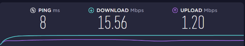

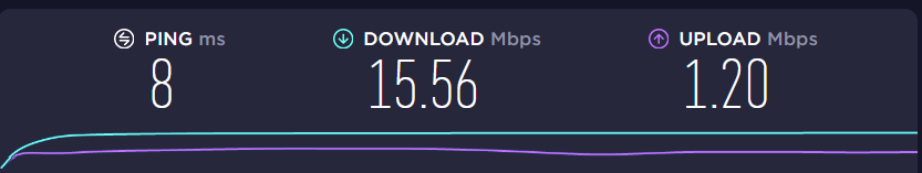

Ich habe nun mal den Speedport Entry2 angeschlossen. Der liefert die selben Ergebnisse. Speed ist auf dem Niveau von DSL16.000. D.h. die Fritzbox ist nicht defekt. Nun muss ich halt warten, dass die Telekom was macht.
Speedtest (Ookla)
Das ist nicht richtig. Auch bei einem Fehler an der CuDA können Modems ins Fallback geschickt werden, wenn sie sonst das Vectoring stören. Gerade bei einadrigen Unterbrechungen passiert das häufiger.
In dem Fall wird das wohl ein Kontaktfehler am KVz gewesen sein bzw. ist womöglich immer noch einer. Wenn der Servicetechniker nicht wegen diesem Anschluss da war, könnte das alleinige Bewegen der Schaltdrähte ausreichend gewesen sein, dass der Kontaktfehler (vorerst) verschwunden ist.
