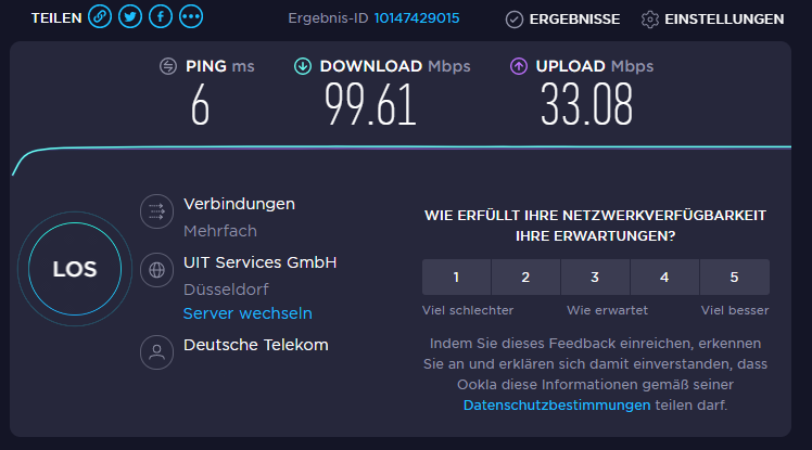

Ich würde sagen für eine 100Mbit Leitung siehts gut aus. Ich habe den Speedtest jetzt direkt durchgeführt, als es in Spielen unerträglich war und man das Internet dafür nicht mehr verwenden konnte, weil alle paar Sekunden das Internet abgebrochen ist. Allerdings nur im Spiel. Webseiten aufrufen oder Videos gucken ging weiterhin.

Telekom hilft schrieb:
Was hast du noch alles nebenbei am Laufen? Irgendwelche Downloads? Nur von Netflix kann das nicht passieren. Ich denke, dass hier dann im Spiel auch nur der PING hochgehen würde.
Nebenbei habe ich selbst nichts laufen. Der Ping im Spiel ist mit um die 20ms meiner Meinung nach sehr gut. Und selbst vor einem Abbruch geht der Ping nicht hoch.
Ich habe jetzt auch noch versucht in anderen Einträgen mögliche Lösungen zu finden, aber es wird immer auf einen anderen Router hingewiesen, da sich dieser nicht eignet. Hier ein paar Einträge, die mir bei Google als erstes angezeigt wurden. Davon gibt es allerdings massenweise.
Ich habe zudem jetzt einen neuen PC, der wesentlich Leistungsstärker als der Vorgänger ist und dort treten die selben Probleme auf.
