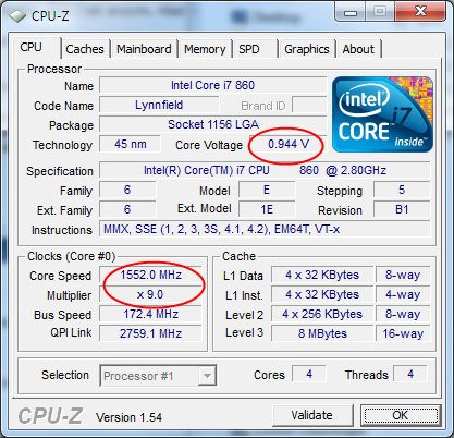

Taktet Dein Rechner im Idle runter und reduziert die VCore (kann man mit CPU-Z sehen)?

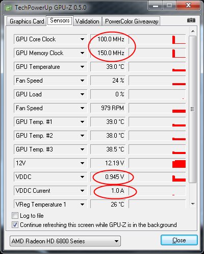

Grafikkarte im Idle ebenso.
Der Unterschied HD4850 zu der HD6850 in Idle sind ca. 15W.
Hier mal bei mir Idle:

CPU taktet von 2,67Ghz auf 1,602 Ghz von Multi 20 auf Multi 12
spielt QPI Link ne Rolle ?
Graka taktet nur von 775 auf 500 Core Clock , Memory bleibt gleich
