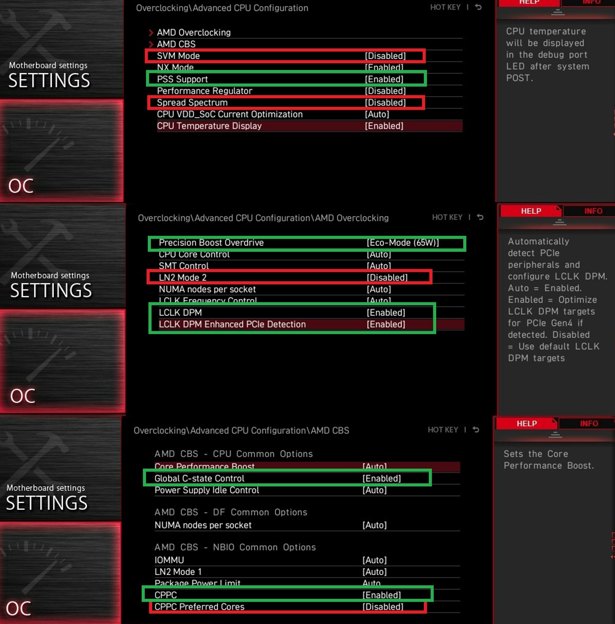

Vor den Einstellungen im BIOS hatte ich 137 W Verbrauch und mit allen Einstellungen noch die 108,3 W, also schon eine gute Einsparung.
Die Einstellungen habe ich alle bei verschiedene Systeme eingesetzt und alle hatten eine deutliche Energieeinsparung.

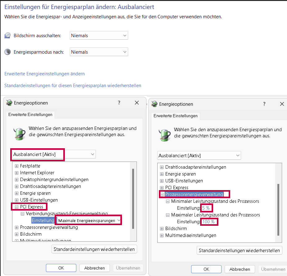

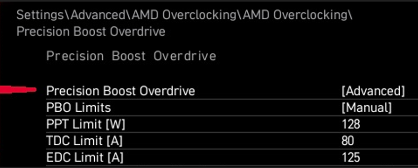

Bevor diese Einstellung vorgenommen wird:
ZUERST in den Energie Einstellungen diese Einstellung vornehmen:

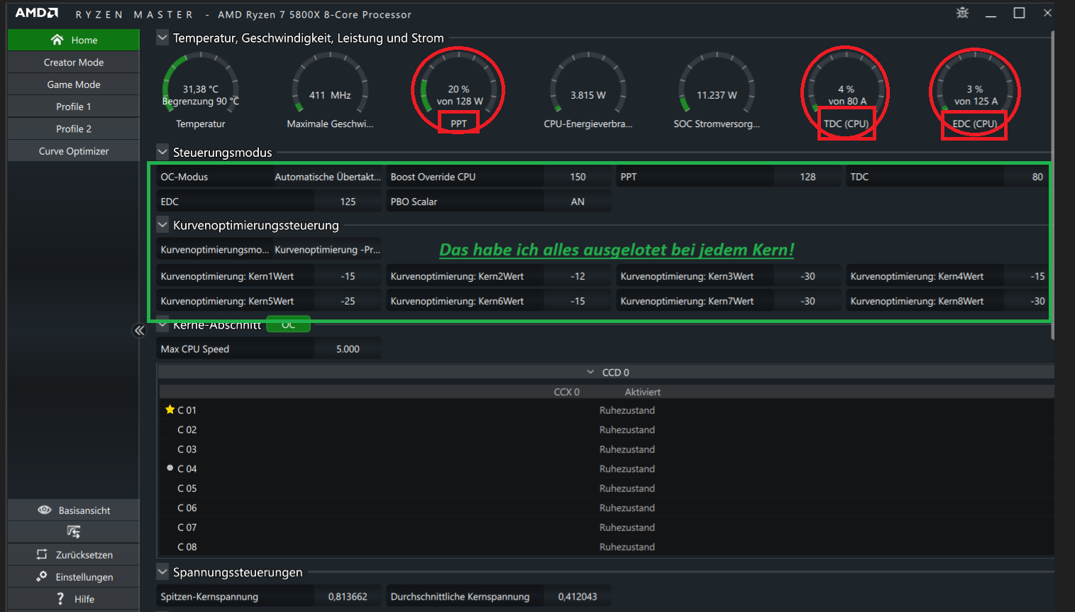

Meine CPU läuft beim Gaming auf diese Einstellung, ist das 95W ECO Profil:

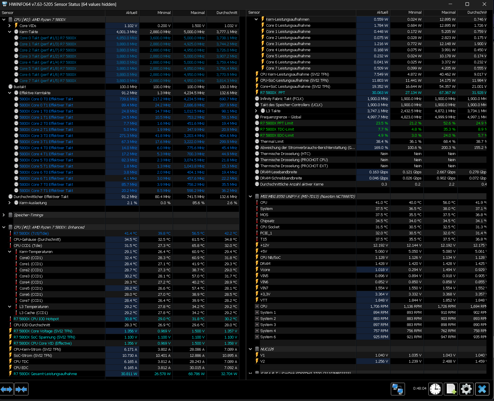

Mit 12 Tabs im Browser ( Opera ) auf hat meine CPU diese Werte, man sieht das ich hier über 49 Minuten HWINFO mitlaufen lies.
Vor allem mit Co kann man gut Energie sparen ABER man sollte ALLE Kerne einzeln ausloten! Das ist Zeitaufwändig und braucht alleine beim Test mit dem Core Cycler beim letzten Durchlauf sehr lange. Die Zeit pro Kern hatte ich auf 60 Minuten gestellt ( auch die höchste Belastung auswählen ) und bei 8 Kernen sind das 8 Stunden.

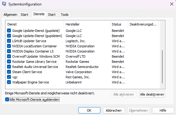

wuselsurfer schrieb:
Schalte mal Voicemeter aus und zeige uns den Autostart:
Ausführen: msconfig - Reiter "Dienste" - Alle Microsoft-Dienste ausblenden
Bei mir gibt es 50.000 weniger handles im Idle im Taskmanager.

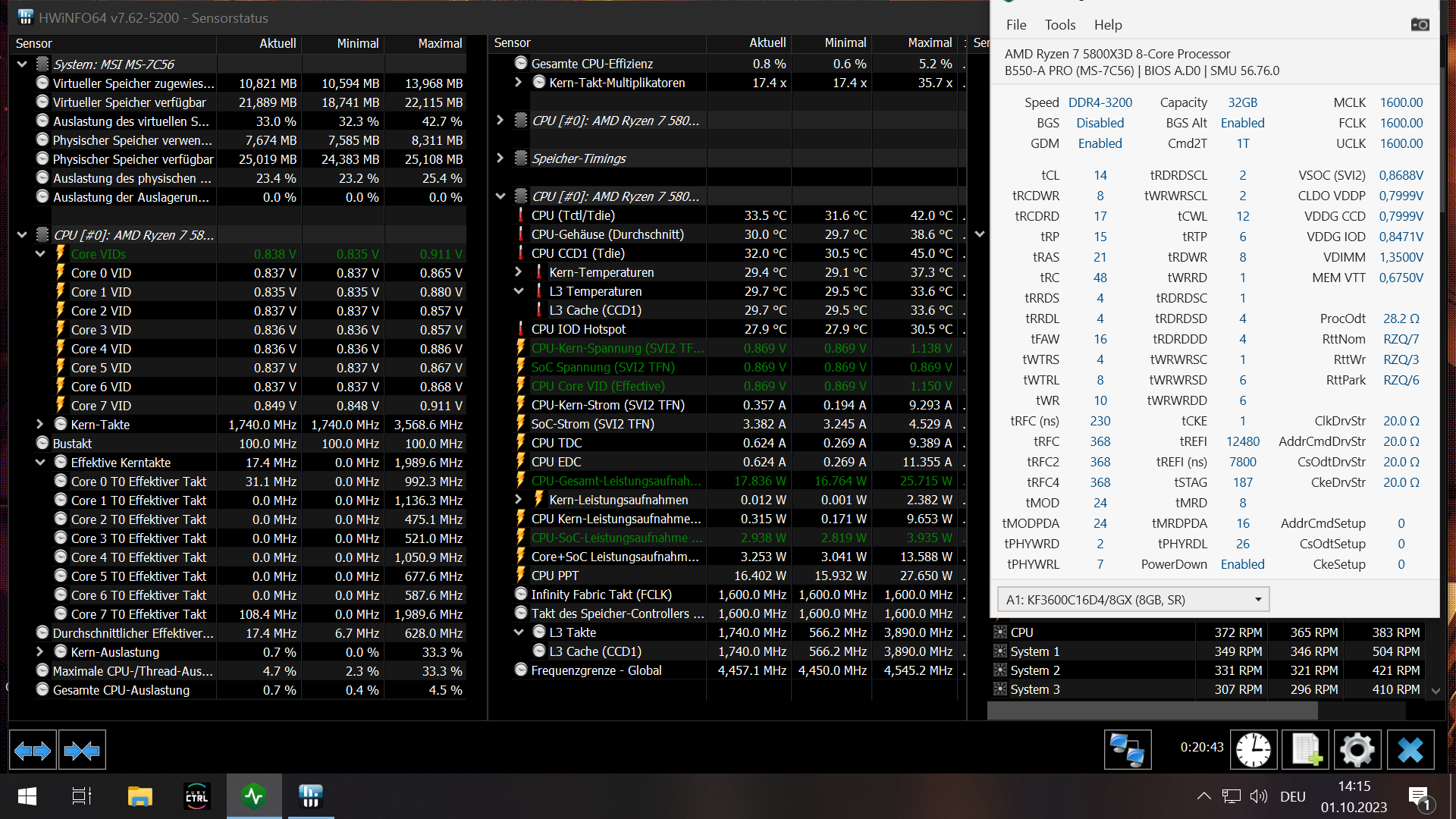

So ein 5800X3D muss nicht bei 50Watt Idlen ihr müsst den auch mal "richtig Idlen lassen" dann benötigt der nämlich nur noch knapp 17 Watt.
Wie ihr sehen könnt werden ungenutzte Kerne beim "echten Idlen" bei 0 MHz geparkt. Ihr müsst halt auch mal euren Mist den ihr immer im Hintergrund am Laufen habt abstellen.

Also 95W ECO Mode mit CO pro Kern ausgelotet und im BIOS alle Funktionen aktiviert die für Stabilität und Energieeinsparungen sorgen. Dann sinkt auch der IDLE Verbrauch, ach so man sollte auch nur die Programme im Hintergrund laufen lassen die man benötigt.

@xFanexx Zum Vergleich: Ich hab hier einen Ryzen 5800X, Asus B550-Plus Wifi Mainboard, 32GB 3200 Ram, 2 Crucial MX500 SSD, 1x WD_Black SN850X SSD und Radeon 6900XT GPU. Netzteil 650 Watt Seasonic. Der Rechner braucht im Idle knapp 30 Watt an der Steckdose. Mit auf 3733MHz übertaktetem Ram sind es etwa 39 Watt.
Der CurveOptimizer wird im Idle wenig bis nichts helfen. Bei deinem "Problem" aber vielleicht schon, da dein Rechner offensichtlich nicht im idle ist. HwInfo zeigt ja, dass die Kerne zu tun haben. Welches Energie-Profil ist in Windows ausgewählt?

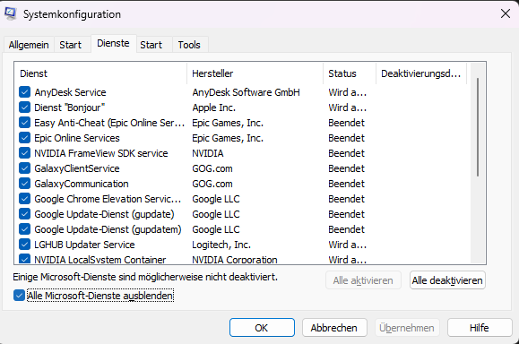

Beim Autostart kann alles raus bis auf Nvidia, AnyDesk und Apple.
Immer einzeln abhaken, Neustart und testen.
Dann den nächsten Dienst deaktivieren.
