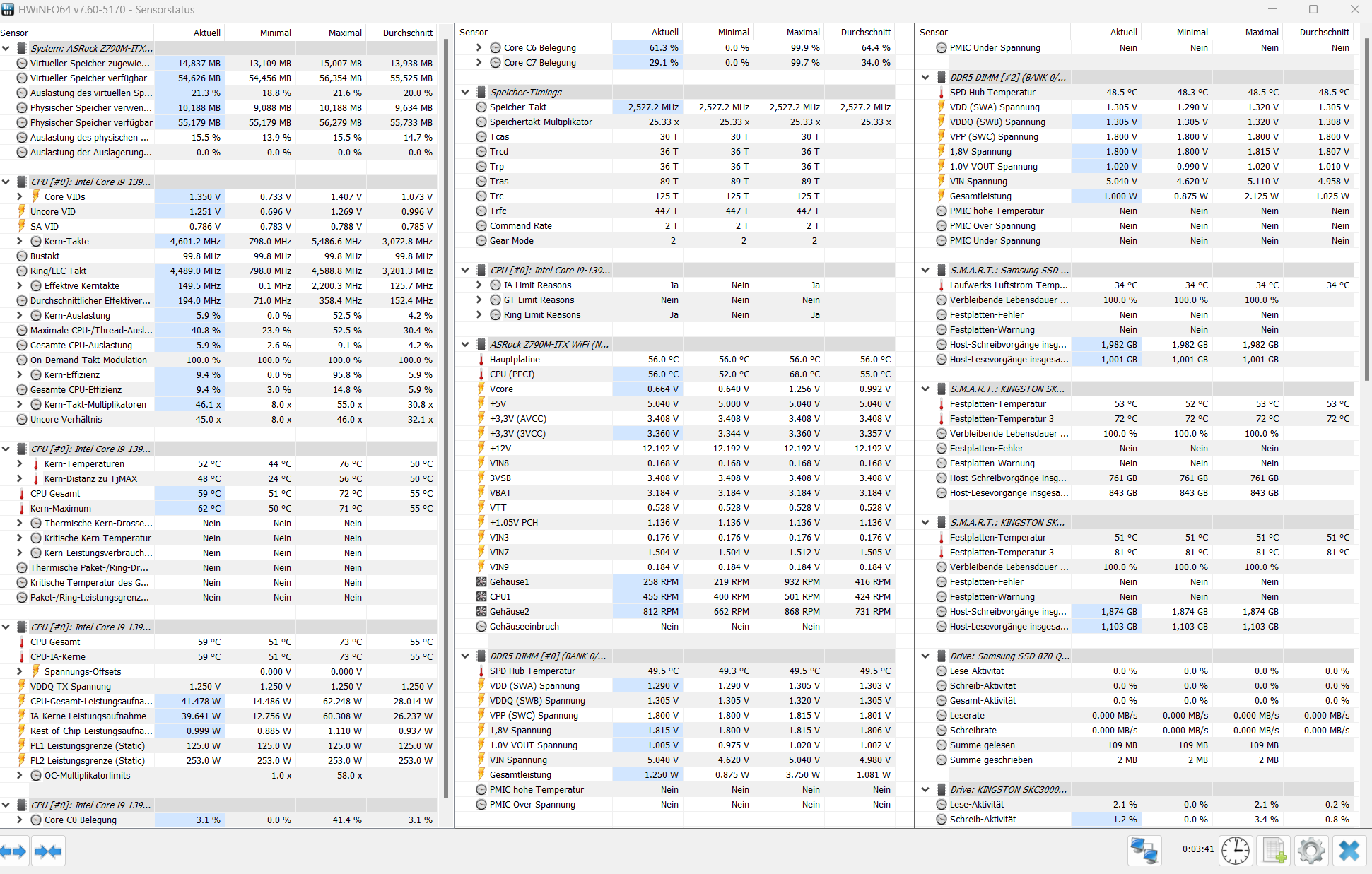

Ich habe jetzt alle unnötigen Programme beendet - wirklich besser ist es nicht. Der Rechner lief hier ein paar Minuten ohne dass ich was gemacht habe :
Was mir auffällt ist, dass, wenn ich deine Screenshots vergleiche, ist die Auslastung im Durchschnitt immer noch etwas höher allerdings habe ich jetzt mein Google Drive oder Nvidia an gelassen. im Taskmanager ist aber HWINFO mit knapp 1% quasi dauerhaft an der Spitze
Die Auslastung ist in dieser Momentaufnahme sicherlich geringer als es das im Mittel vorher war, wo er vermutlich auch mal deutlich unter den 50W lag. Denn dein 3950X kommt ja auch auf um die 20W min. Und das würde ich auch in etwa erwarten wenn alles vernünftig läuft

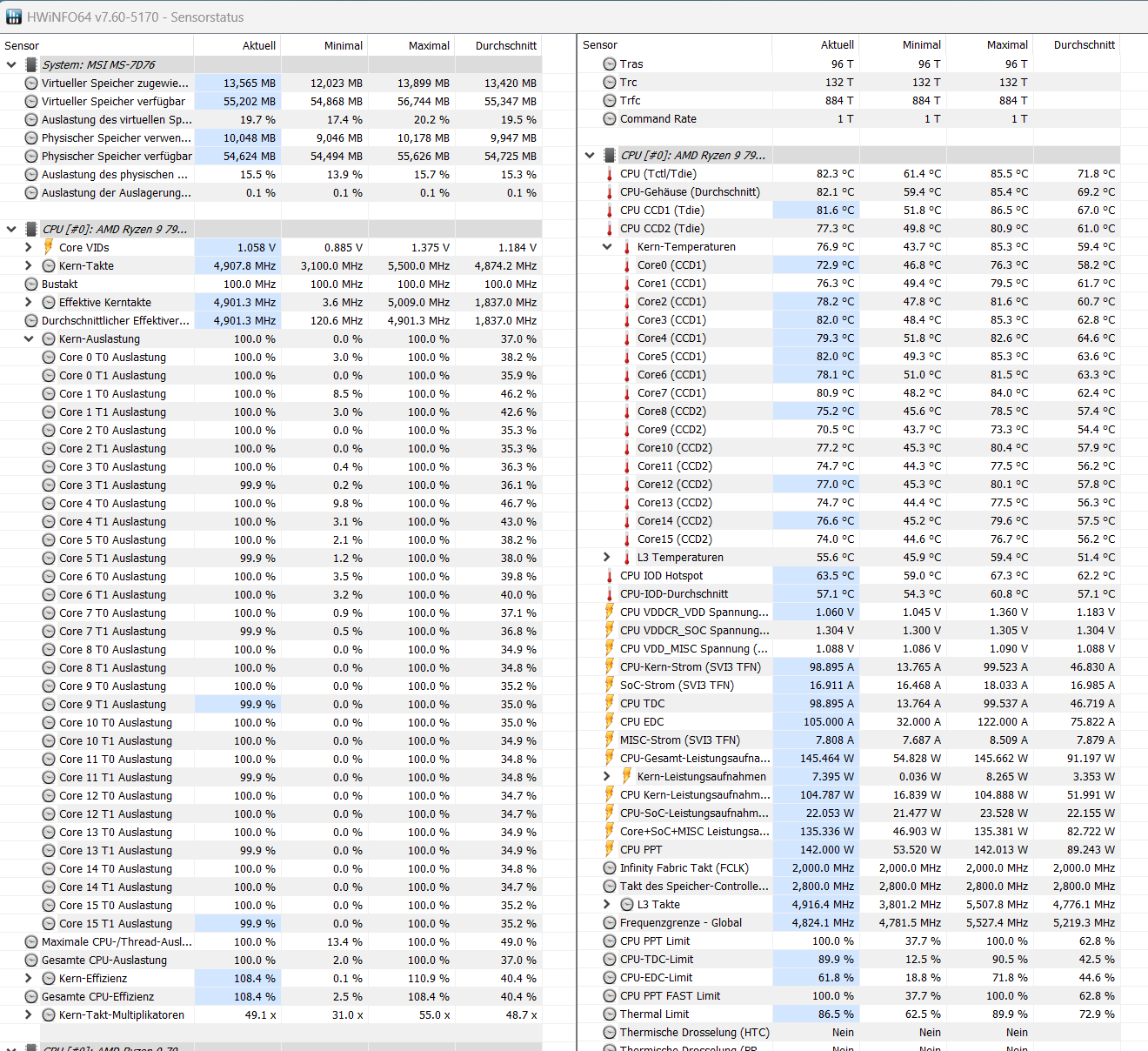

Naja die tDie Temperaturen sind ja Hotspots... Die sind im idle gerne trotzdem hoch.
Ich sehe bei dir keine Angabe zu den Lüftern (nichtmal den Kühler), also kann das auch einfach eine schlechte Kühlung sein.
Aber klar... Kann wirklich 45W im idle sein.
Wenn HWInfo da richtig liegt, sind es ja grob 11W für die 16 Kerne und der Rest ist IOD/soc und misc(was auch immer das beinhaltet).
Eventuell würde es deutlich besser aussehen, wenn da nicht 1,3 V soc voltage anliegen würden.

Da habe ich tatsächlich KP was das alles genau bedeutet. Wie zuvor habe ich nur einen kleinen Undervolt Offset auf den VCORE gesetzt - in der Praxis geht dadurch ein klein wenig mehr maximaler Takt bei gleicher Leistungsaufnahme.Baal Netbeck schrieb:eventuell würde es deutlich besser aussehen, wenn da nicht 1,3 V soc voltage anliegen würden.
Der Rest ist Default. Ob mit dem neuen Bios da was am Default geändert wurde kann ich nicht sagen
Bei AM5 sollte man den Curve Optimizer nutzen und keinen VCORE Offset wie Anno dazumals - das nur am Rande.
Der Idle ist so hoch durch die Vollbestückung - warum 4x16GB? Nur Nachteile, keine Vorteile.
Was du tun kannst, ist das untere Limit der VSOC und VDDIO/MC auszuloten. Das geht sicher niedriger.
Da kannst du sicher 10-12W einsparen.
Ich würde mal VSOC 1,25V und VDDIO 1,2V probieren. Wenn du beide auf 1,2V bekommst, wäre das grandios - ist mit Vollbestückung aber wohl nicht drin. Stelle sicher, dass du weißt wie ein CMOS reset geht.

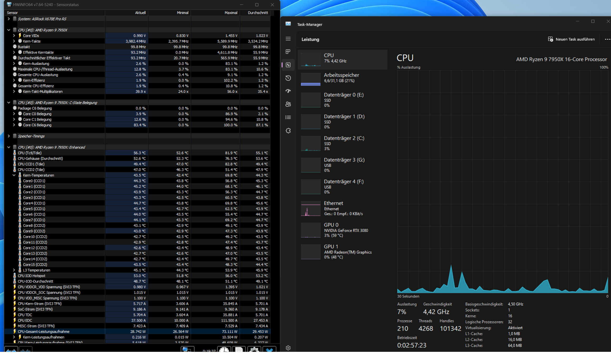

Hatte vorher einen 13900K und bin auf den 7950X gewechselt. CPU Package Power im Idle war beim Intel 5-9W und beim AMD 55-70W 😱 also fast das 10-fache. Da muss AMD aber dringend nachbessern sofern das mittels UEFI Updates überhaupt möglich ist.

Also das Test-Szenario ist immer gleich, frisches Windows nur die Treiber und das Auslesen der Core Power erfolgt mit HWiNFO64 Portable. Die CPU Auslastung liegt lt. Task-Manager bei 1-2% und die Core-Temperaturen sind mit 360mm AiO unter 30°C.
Ein Verhalten das mir aber bei AMD aufgefallen ist, sind die extremen Schwankungen wenn einzelne Cores aktiv werden. Da reicht oft schon das Öffnen eines Programms und schon schnellt ein Core auf über 60°C hoch, man hörts ganz gut an den Lüftern die kurz aufdrehen. Liegt am höheren Takt wenn nur wenige Cores ausgelastet sind. Das war jetzt beim 13900K nicht so extrem. Wenn ich den 7950X im 65W Eco-Mode auf allen Kernen voll auslaste gehen die Temperaturen sogar runter.
Die 5-9W Idle-Verbrauch bei Intel hat er wohl den E-Cores zu verdanken.
Den 7950X bekomme ich maximal auf 41W runter, aber stark schwankend mit Spitzen bis 87W. Der Durschnitt nach 10 Min. Idle liegt bei ca. 55W
