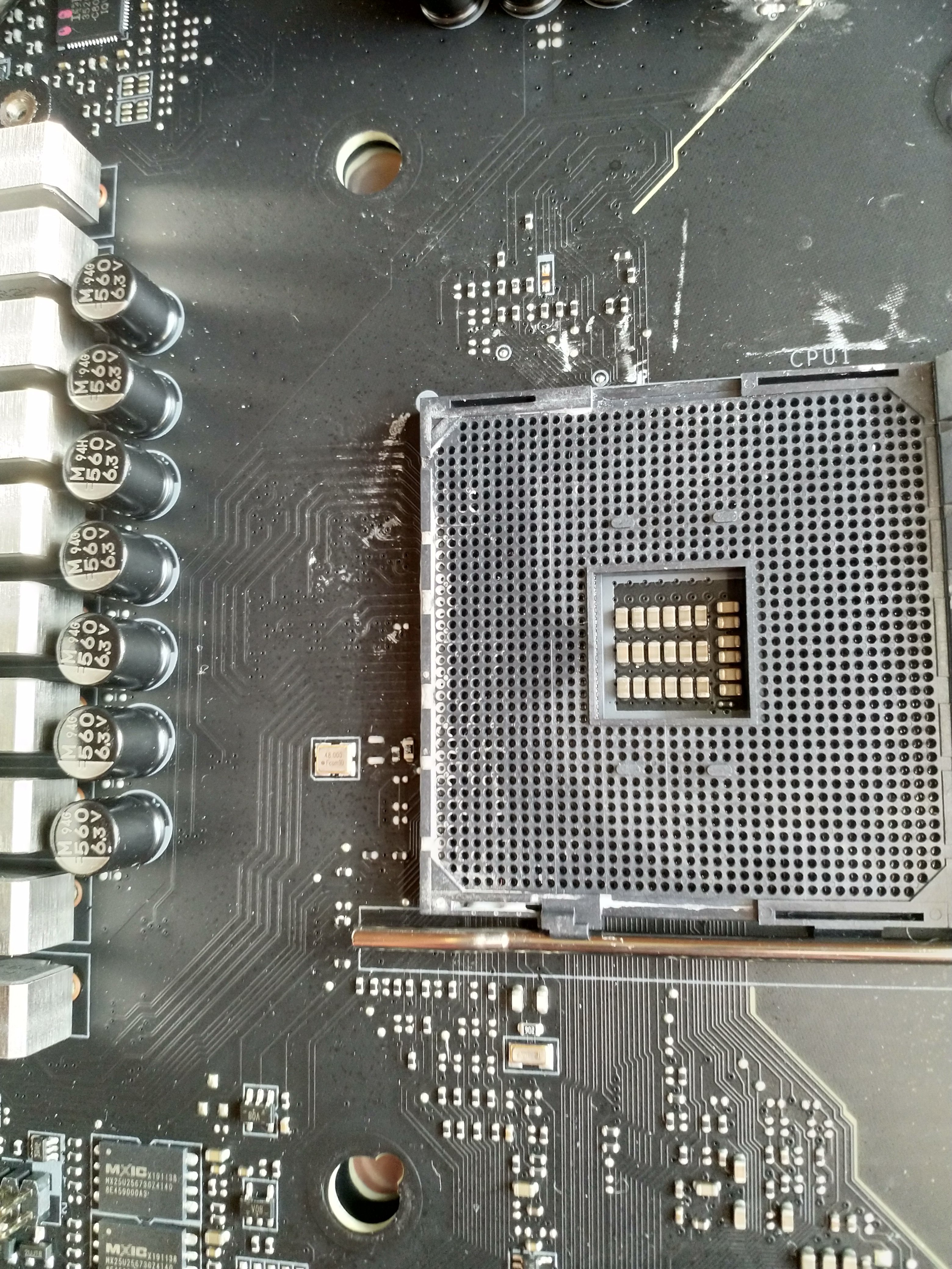

Ich habe gerade ein B-Ware AM4 Mainboard ausgepackt und dabei festgestellt, dass der Sockel mit Wärmeleitpaste verunreinigt ist.
Wäre sehr an eurer Meinung interessiert, ob man das komplett gereinigt bekommt. Auch Hinweise zu möglichen Fehlfunktionen und Tipps zur Reinigung sind gerne gesehen.
Sorge bereitet mir in diesem konkreten Fall eigentlich nur, dass die Wärmeleitpaste tiefer in die Öffnungen gedrückt werden könnte.
Mit Isopropanol bekommt man eigentlich jede Wärmeleitpaste ab. In den Löchern selber wird es zwar schwieriger zu entfernen sein, aber das sollte auch gehen.
ja, Isopropanol, o.ä. und wenn die Paste schön gelöst / flüssig ist ggf mit Druckluft.

Rein theoretisch sollte die Paste, so sie denn nichtleitend ist, da genau keine Probleme verursachen, da die Paste beim Kontakt zwischen Pins/Sockets an der Kontaktstelle weggedrückt wird. Im groben als wäre da ein dieelektrisches Fett zum Schutz der Kontakte eingesetzt. Ansonsten sind die Reinigungsvorschläge da oben völlig ok.

ich würde da garn
chris12 schrieb:
mit einer zahnbürste und isopropanol.
auch so meine grob Richtung, aber würde jetzt keine Kunststoffborsten nehmen.
Ich mache das immer mit Holzfreien wattierten Stäbchen und dem guten Spiritus.
Für Kunststoff ist das nicht ganz so geil, aber im Bereich der Haltbarkeit bis in den Bereich bis acht Jahren bisher nie ein Problem mit gehabt.

gibt ja biozahnbürsten. :D
ich hab das bisher 2 mal gemacht, keine probleme.
waren jeweils gebrauchte pc, NICHT meiner.
Insofern das Teil nicht ein absolutes Schnäppchen war, würde ich das Board wieder zurückschicken und gar keine Gedanken an die Reinigung verschwenden. Ein mit Wärmeleitpaste gefluteter Sockel ist in meinen Augen keine B-Ware, sondern das Ding hat jemand mächtig malträtiert. Das sollte definitiv eine Option sein.

Der Sockel, welche eine recht kleine Fläche ist, ist zu reinigen und da knallt man doch nicht gleich das ganze Mainboard in die Spülmaschine. Klingt total faul.
Man reinigt den Sockel mit Isopropanol, einer feinen Bürste und einem ruhigen Händchen. Ist doch keine Raketenwissenschaft.
