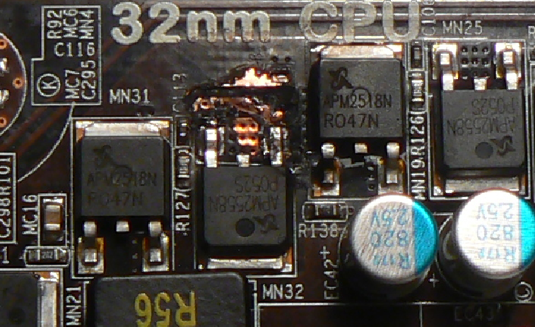

Wenn Boards in Flammen aufgehen, ohne das man spezifische Komponenten dafür verantwortlich machen kann war es eines von zwei Dingen: Fertigungsfehler und/oder Feuchtigkeit.
Da war eine Via zur Masse wohl doch nicht so sauber gelackt.

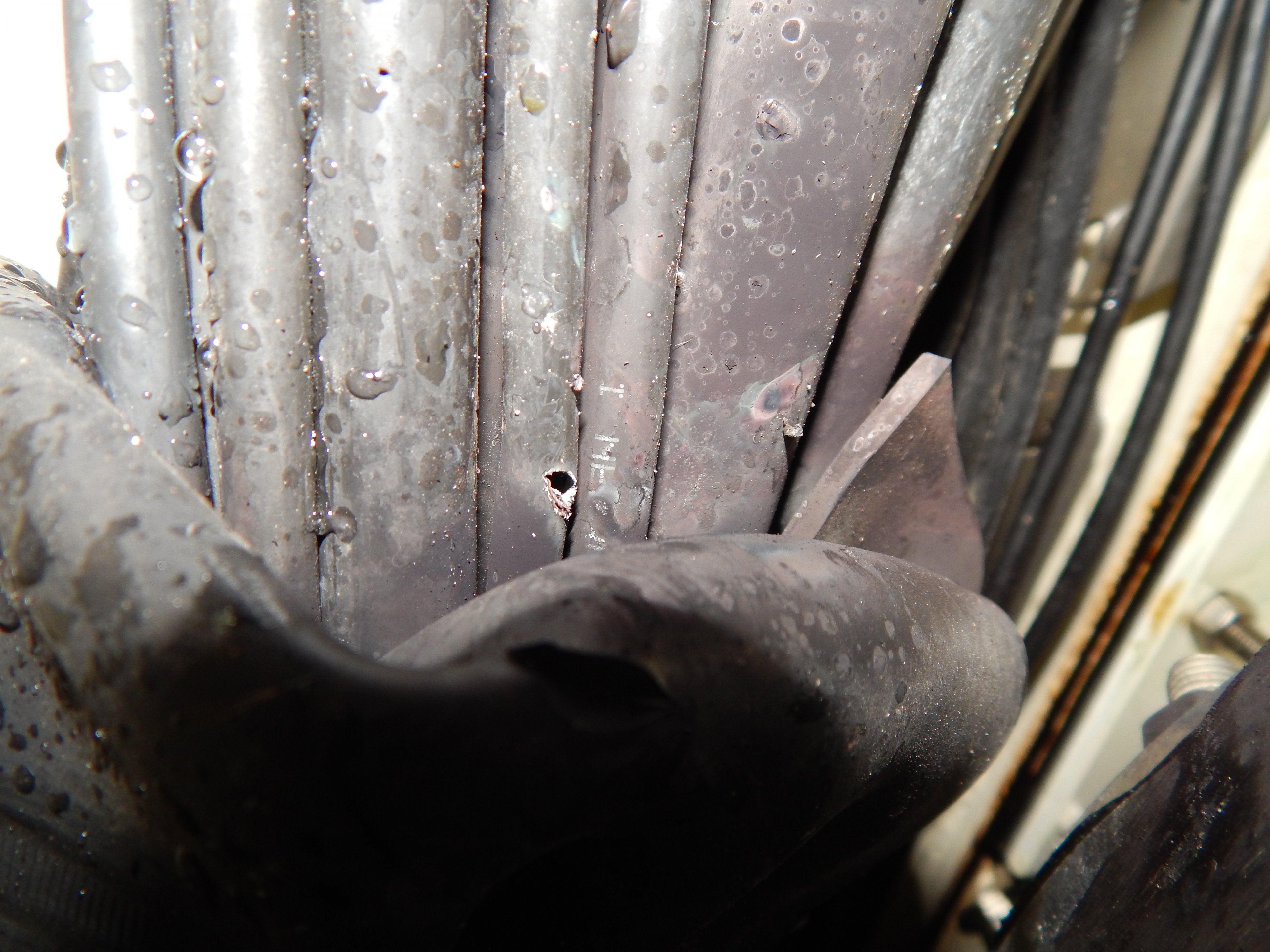

Kabelbrand auf einem Schiff:
Die Leitung war aufgrund von vorhergegangenen Arbeiten durch einen Span punktiert. Geknallt hat es, als man die Bilge mit Leitungswasser gereinigt hat.
