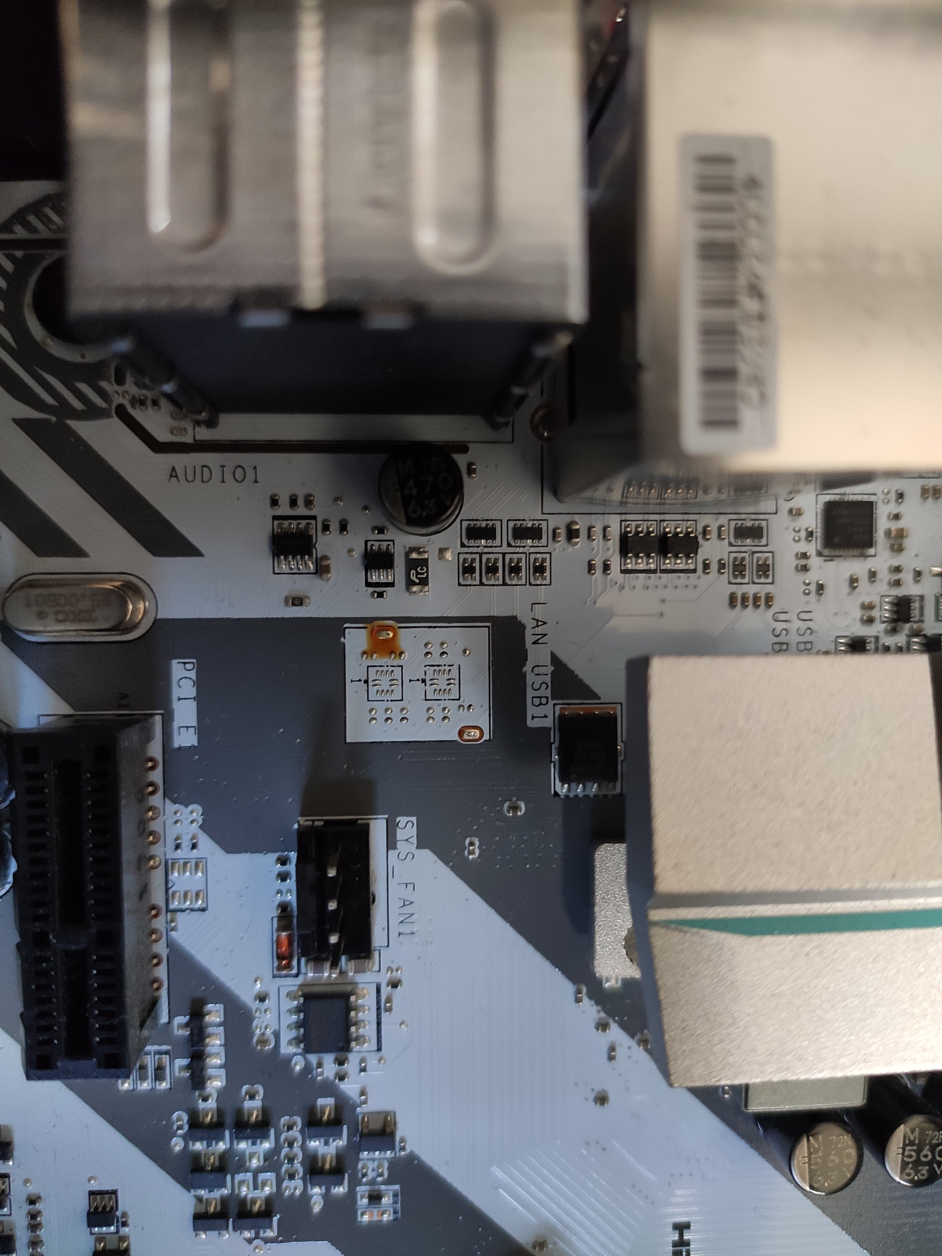

Hi, ich hab seit einer Weile Mal wieder meinen PC geöffnet und habe eine deutliche Verfärbung auf dem Mainboard bemerkt.
Ist das schlimm oder passiert sowas schon einmal ? Kann das Einflüsse auf Funktionen des Mainboards haben ?

Falls Du die orange-bräunlichen Stellen in etwa mittig Deines Fotos meinst , so sehe ich da zunächst mal kein Problem .
Das könnte von etwaigen Flußmittelrückständen im Zuge der Platinenherstellung geschuldet sein , was ich somit nicht als funktionskritisch betrachte .

Wenn alle Komponenten einwandfrei funktionieren. Dann würde ich es mit Isoprop. Alkohol und einen Zahnbürste reinigen. Dann Später nochmal kontrollieren. Normal ist es definitiv nicht.

Du hast noch nie gelötet oder? :P
Generell sollte mMn überflüssiges Flussmittel entfernt werden, da es korrosiv wirken kann (je nach Sorte) - ob das nach einem Jahr o.ä. noch eine Rolle spielt, kann ich nicht beurteilen.
