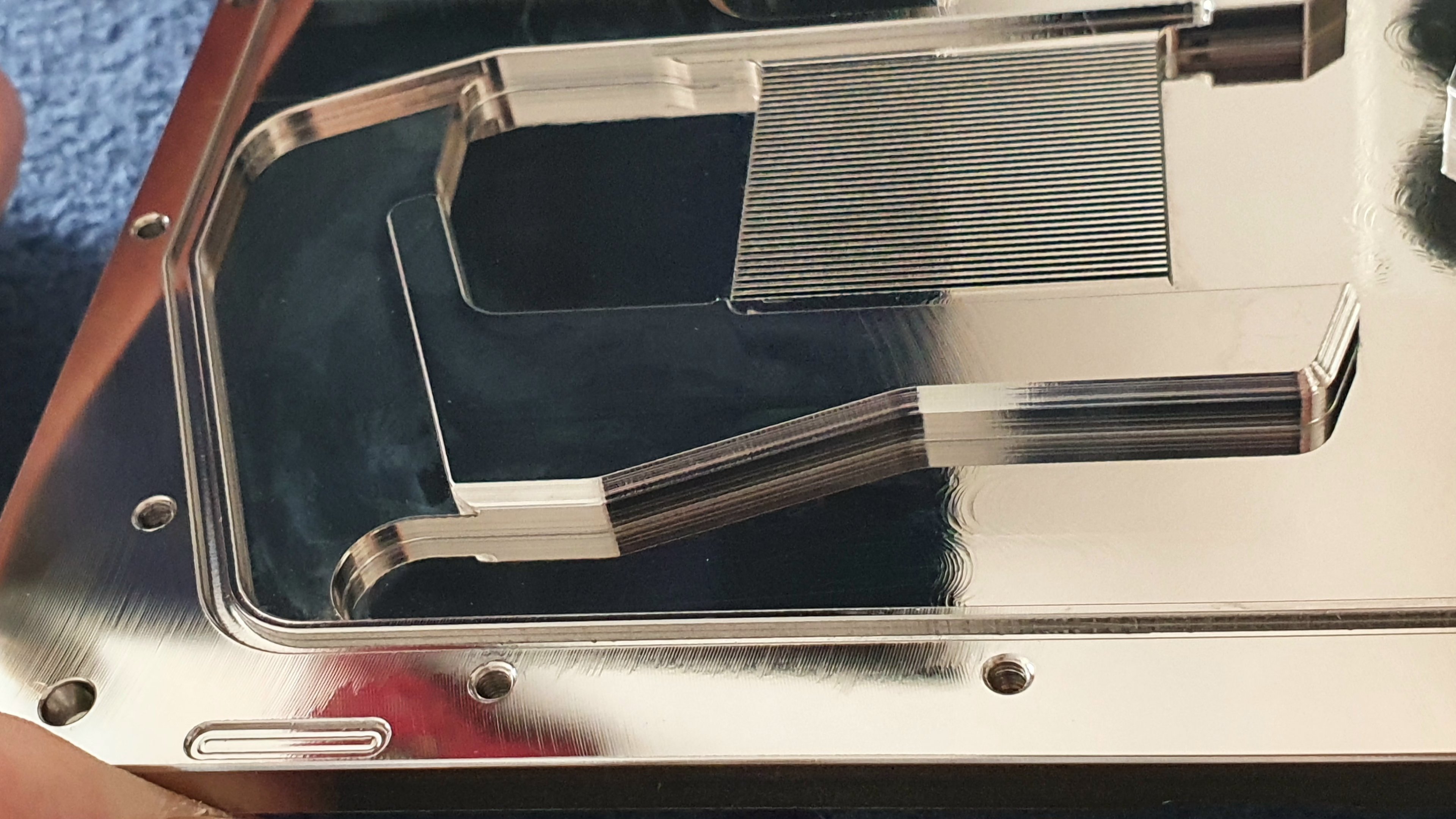

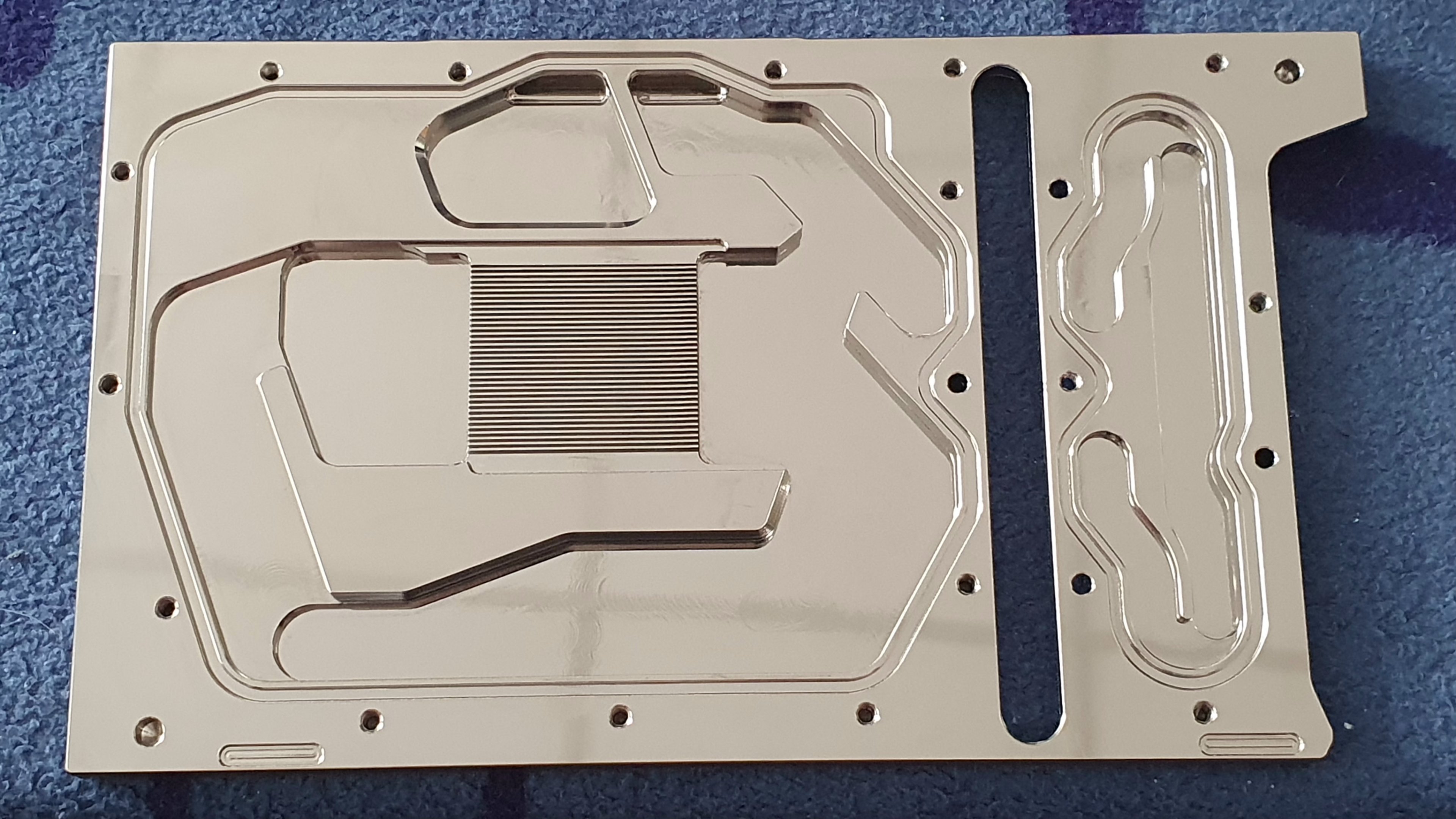

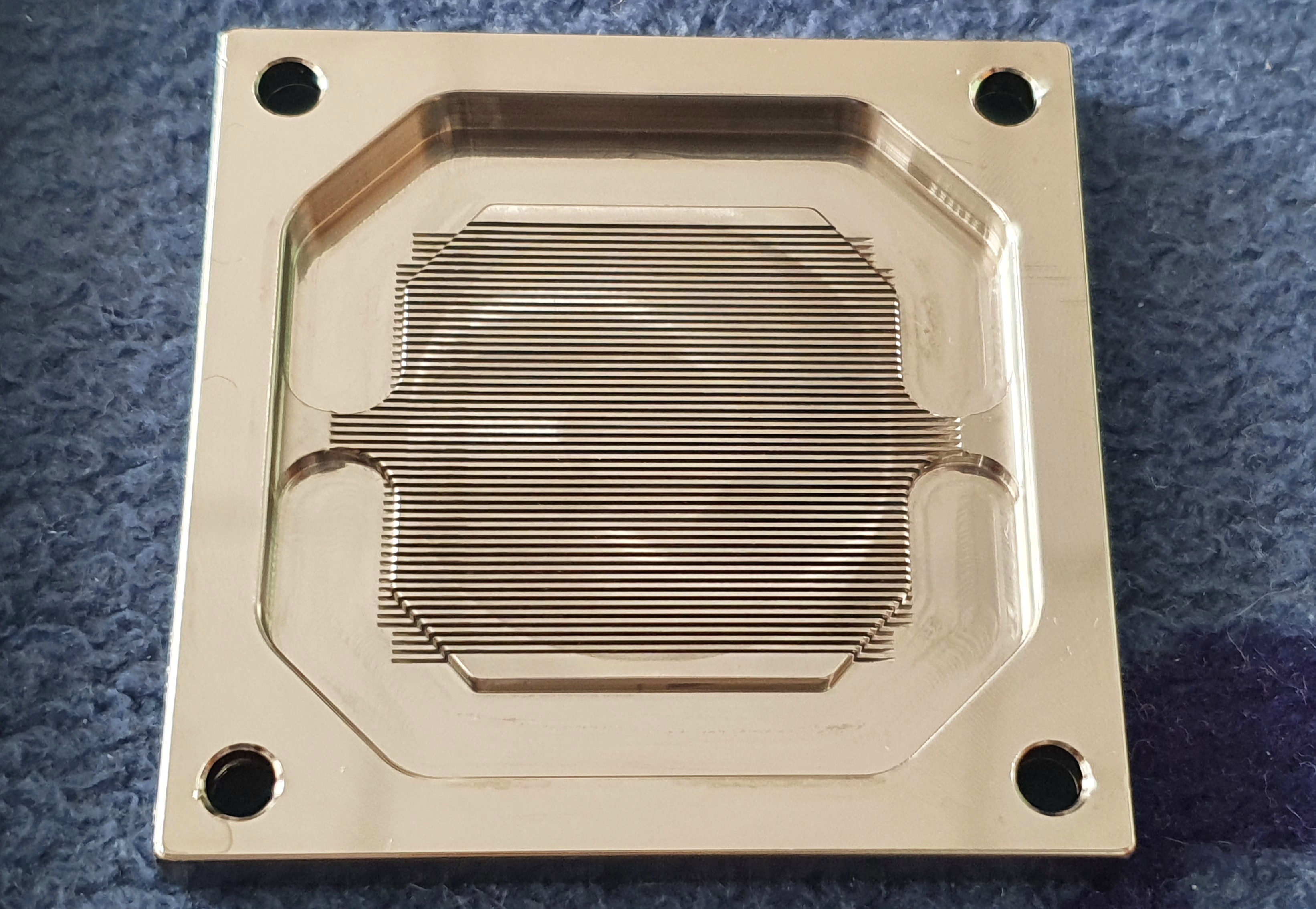

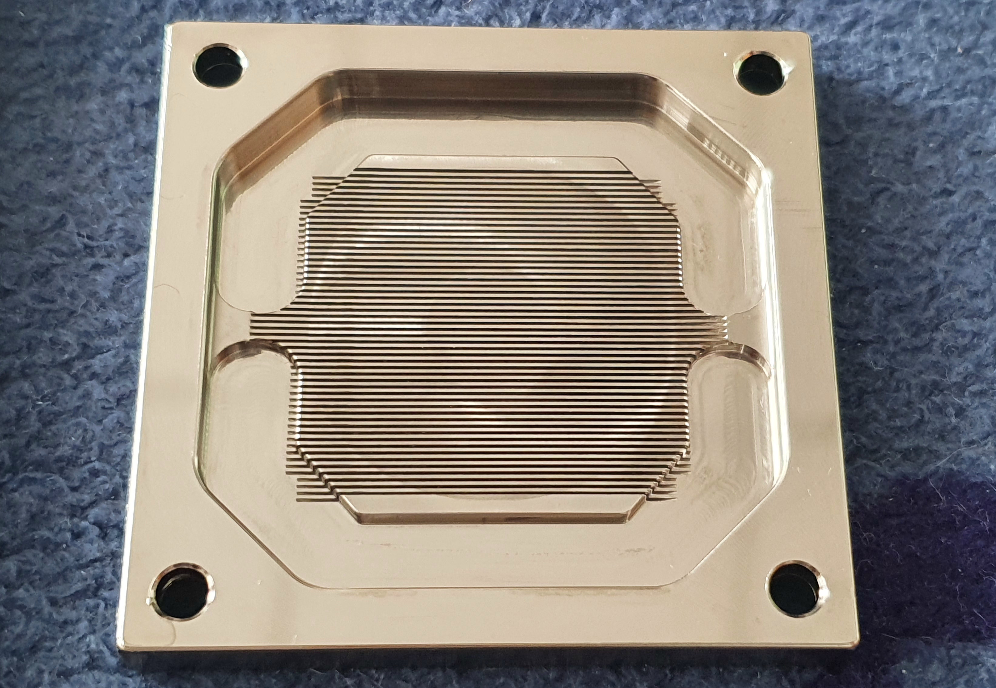

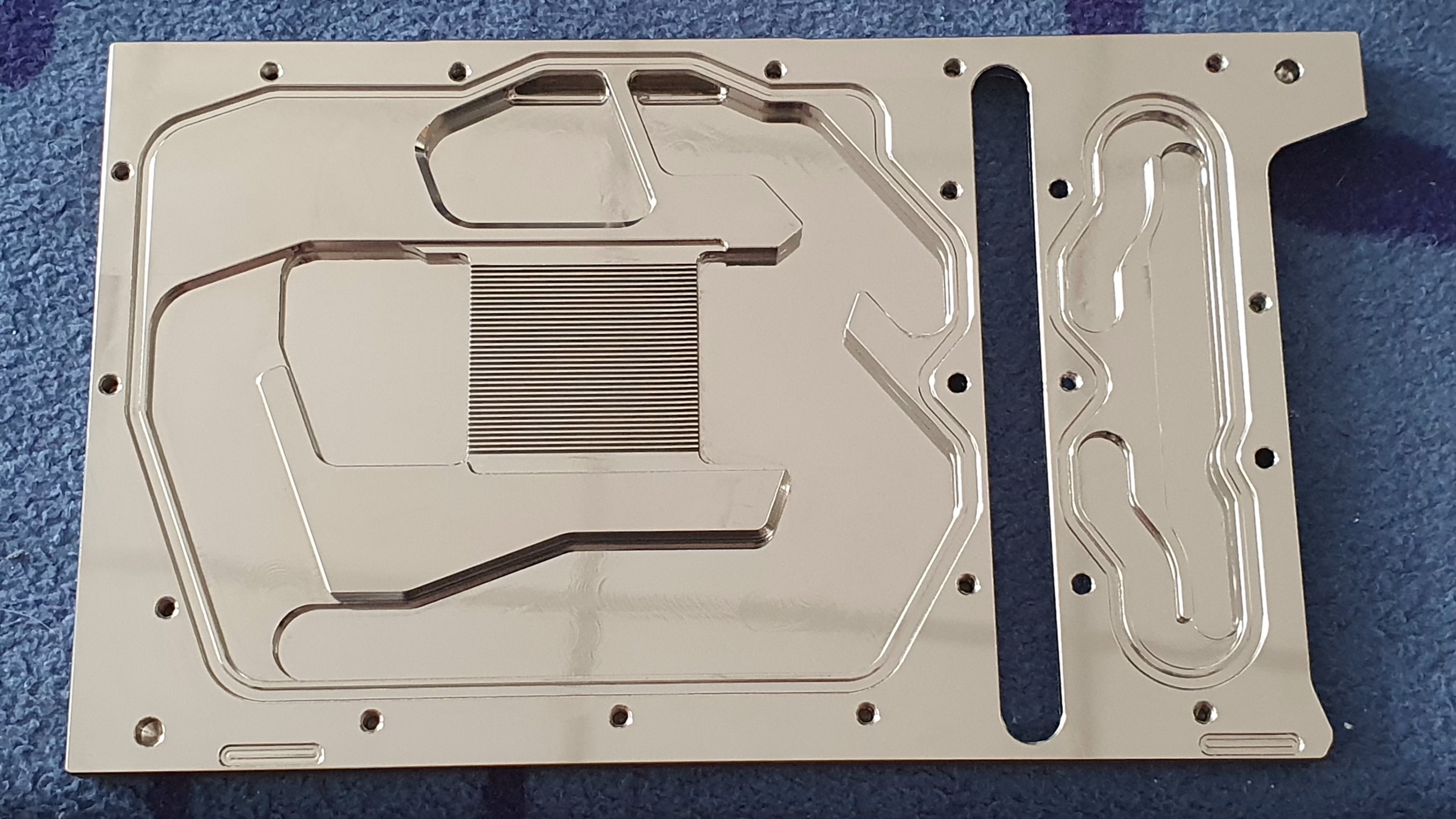

Ich danke euch für eure Hinweise. Dass das destillierte Wasser die Nickelschicht aufgelöst hat, kann ich nicht bestätigen. Ich habe die Kühler auseinandergenommen und mit Essig gereinigt. Ich bin leider kein Chemiker, aber ich denke, es war wohl einfach eine Rostschicht - vermutlich durch Reste aus anderen Kühlkomponenten.
Leider ist der Kühler an den ehemals rostigen Stellen nun leicht beschlagen. Weiß jemand, wie man das entfernen kann? Sonst ist es nicht so schlimm, da man es nur unter bestimmten Lichtverhältnissen sieht. Da ich diesmal einen Zusatz mit Korrosionsschutz und Farbstoff ins Wasser hineingebe, wird man das wohl nicht mehr sehen.

Huiiii, das glänzt aber wieder. Hätte ich nicht erwartet, so schlimm wie das zuvor aussah. Dass die Nickelschicht binnen 5 Tagen mit dem Wasser reagiert, hatte ich ja für unwahrscheinlich gehalten. Auch der Velocity sieht noch einwandfrei aus. Woher die Ablagerungen kamen, würde mich aber interessieren.
Spül aufjedenfall den Mora noch gründlich durch und reinige auch die Pumpe. Damit beim nächsten Mal wirklich alles sauber ist :)
Also Rost ist das keiner, dazu fehlt das nötige Eisen im Kreislauf ^^ Du könntest mit einer feinen Politur drüber oder mal mit Zahnpasta probieren, die hat ja auch feine Schleifpartikel drin.
