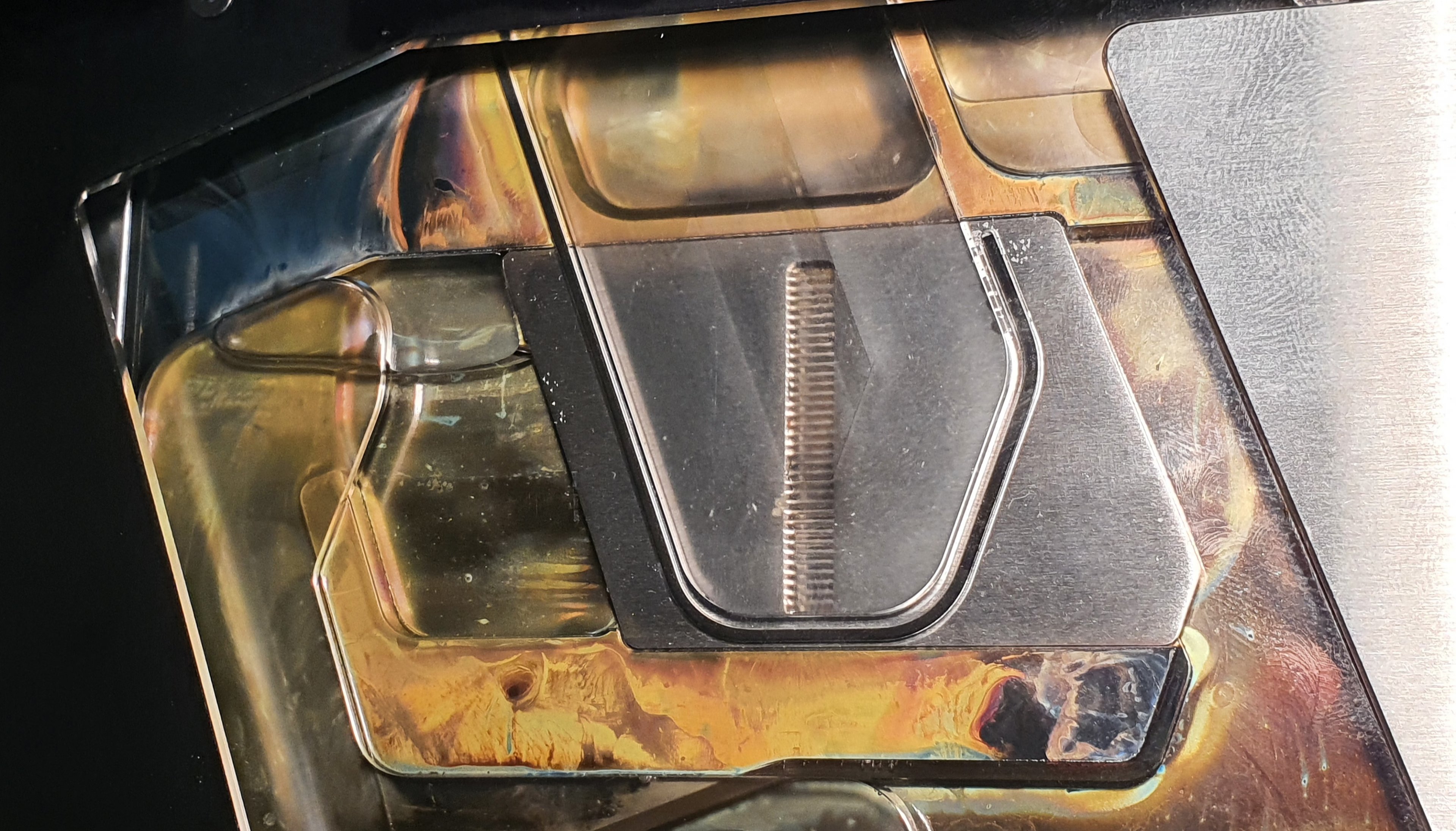

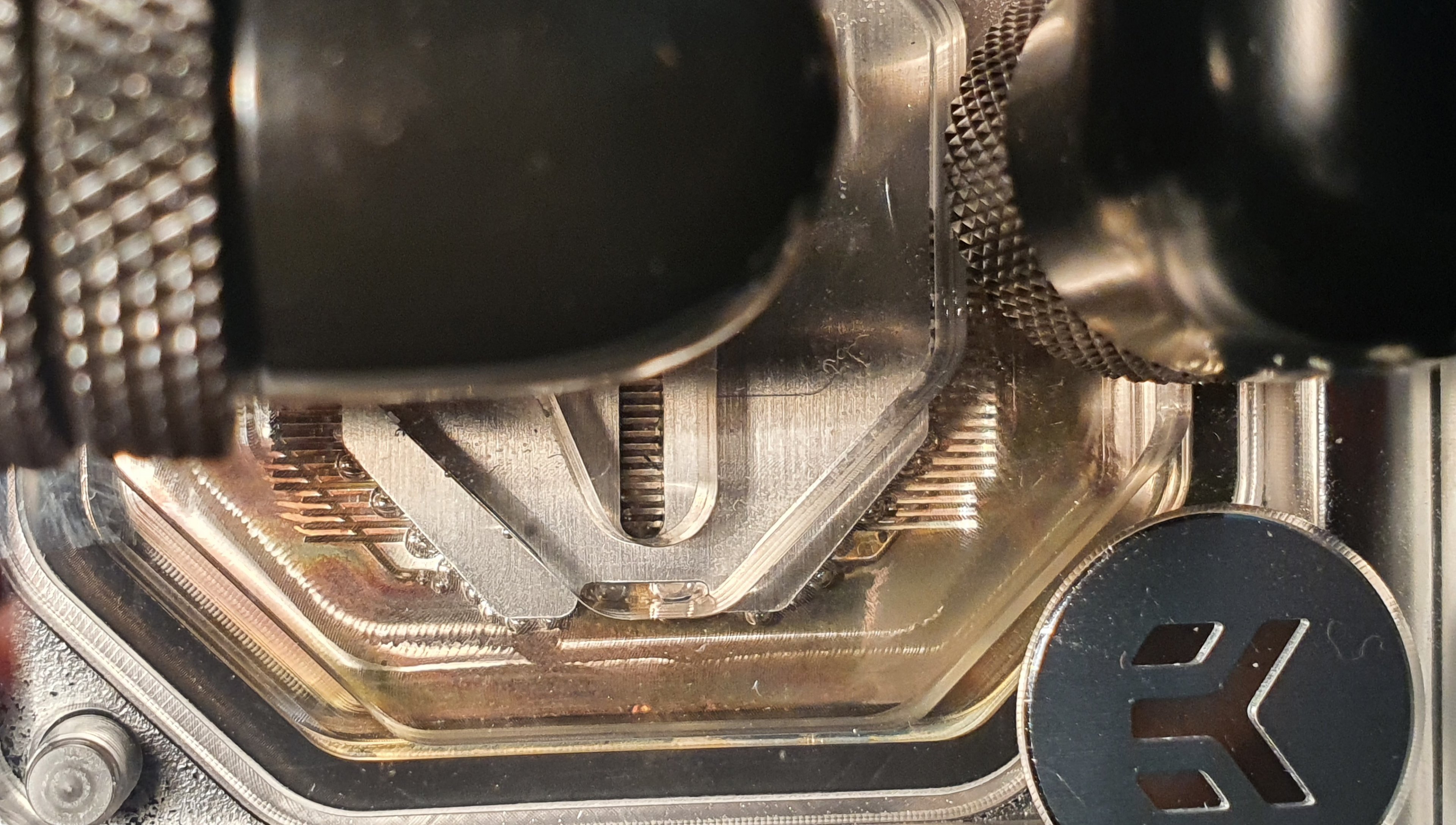

ich habe meine neue Wasserkühlung erst vor 5 Tagen in Betrieb genommen. Heute sind mir allerdings starke Verfärbungen auf den vernickelten Stellen des Grafik- und CPU-Kühlers aufgefallen.
Weiß jemand, was das ist und wo es herkommt nach so kurzer Zeit?
Im meinem Kreislauf sind:
Watercool MO-RA3 420
Watercool Heatkiller Tube 200 D5
Watercool Heatkiller IV for Asus RTX 2080 Ti Strix - Acryl Ni-Bl
Aquacomputer D5 Next
EK Quantum Velocity
Asus ROG Maximus XII Formula (Kupfer-Kühler für Spannungswandler)
destilliertes Wasser

GarsonPoole schrieb:
Ich verstehe die Frage nicht. Leitungswasser wäre ja nicht sinnvoll, wegen der enthaltenen Mineralien.
Auf Dauer kann es mit rein destilliertem Wasser zu Problemen mit Nickel kommen, aber nicht nach 5 Tagen.
Nein, er ist neu und wurde nicht gereinigt.
Das ist schlecht. Neue Radiatoren müssen immer gründlich gereinigt werden.
destilliertes Wasser ist anfangs recht aggressiv.
Den Radiator nicht zu reinigen ist hmm... -> fail! Wieso? Rückstände von der Herstellung z.B. Flussmittel, Späne und was weiß ich noch
Da ist ganz eindeutig die Nickelschicht hopps gegangen. Ist eigentlich ein EK Problem. Deshalb wundert es mich dass das auch bei dem Grafikkarten Kühler passiert ist.

Das sind keine Verfärbungen, die Nickelschicht hat sich praktisch aufgelöst.
Radiatoren müssen vor der Erstbefüllung gründlich ausgespült werden.
Destilliertes Wasser ist nicht gut. Weil es - grob gesprochen - Mineralien an sich binden möchte, in deinem Fall die Kühleroberfläche.
Besser richtige Kühlflüssigkeit nehmen wie z.B. https://geizhals.de/ek-water-blocks-ek-cryofuel-clear-a1967002.html.

Destilliertes Wasser hat einen anderen PH Wert als Leitungswasser. Das ist leicht sauer. Es kann also bei Metallen die sowieso in Wasser oxidieren eine schnellere Reaktion stattfinden. Nickel oxidiert (rostet) aber eigentlich nicht in normalem Wasser und es wird auch nicht von destilliertem Wasser aufgelöst.
Ich würde den Grund hier nicht im destillierten Wasser suchen. Meine Wakü Aufbauten bekommen seit ca. 10 Jahren nur destilliertes Wasser und funktionieren absolut einwandfrei.
Allerdings hatte ich und schon viele andere Probleme mit der Vernickelung von EK. Die sparen wohl am Prozess.
Reaktionen: Holylemon und Pulsar77
Destiliertes Wasser alleine ist nicht ratsam, es bringt keine Partikel ins System, aber die Partikel im System können dann frei das machen was sie wollen.
Deswegen immer einen Zusatz nutzen.
Reaktionen: Elwies
Nicht, dass ich das aus der Ferne mit Sicherheit feststellen könnte aber ich habe leider auch mit EKWB Teilen GENAU dieselbe Erfahrung gemacht. Grafikkartenkühlkörper der auf der MSI 1080 Seahawk EK X draufmontiert war + die EK Fittinge, die auch Nickelbeschichtet waren waren nach einigen Monaten genauso und haben grüne Nickeloxidablagerungen im Kreislauf verursacht. Speziell auf Vernickelten Oberflächen im Kreislauf... hat sogar die Düsenplatte in meinem WC Heatkiller IV verstopft... habe das neu bestellt und für mich gibt es EK nicht mal mehr geschenkt im Wasserkreislauf.
Reklamation innerhalb der Garantie wurde seitens EK einfach abgewimmelt. Nein Danke, das muss ich nicht auch noch finanziell unterstützen, neben dem ganzen Ärger wegen deren minderwertiger Produkte zu überhöhten Preisen.
PS: hatte damals auch schon das AquaComputer Fertiggemisch im Kreislauf und nicht nur destilliertes Wasser, falls sich jemand diese Frage gestellt haben sollte. 😉
PSPS: Einfach kein EK mehr kaufen, diesen Tipp gebe ich seither gerne, zumal es weitaus bessere deutsche Hersteller gibt: 1.) AquaComputer - 2.) Watercool .... 3.) Phanteks (nicht deutsch)...
