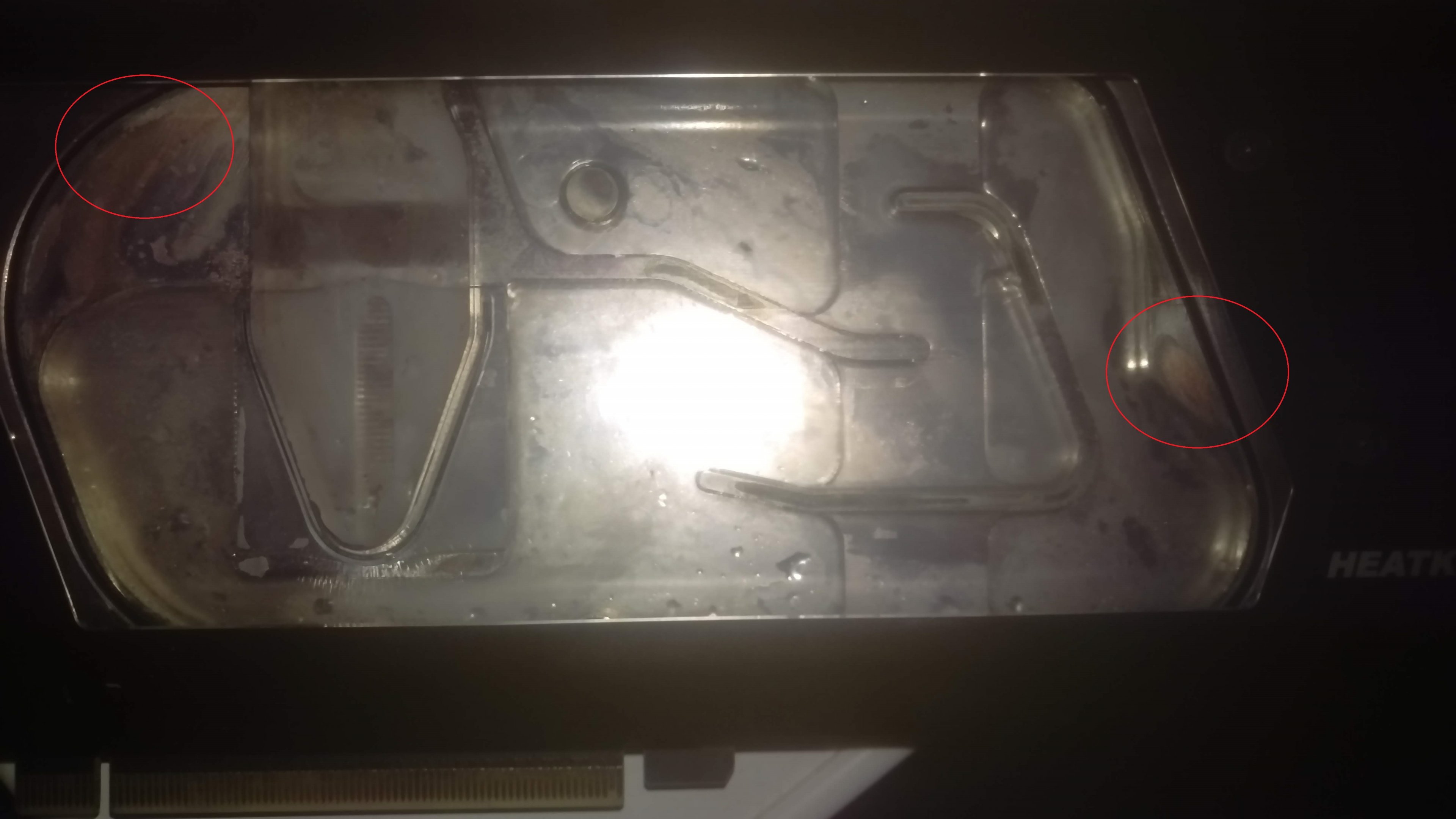

Ich bin einer der "Glücklichen", welche die alten Schnellverschlüsse von Koolance in schwarz gekauft haben. Die gammeln innen. Um das zu verhindern haben die neueren Anschlüsse ne neue Beschichtung. Nun dauerte es ne ganze Weile, bis ich das mitbekommen habe, denn wenn alles läuft und nichts leckt, fällt das ja auch erstmal nicht auf. Ob das mit folgendem überhaupt zu tun hat, weiß ich aber nicht.
Nun ist meine Pumpe kaputt gegangen (ging aber auf Garantie) und bei der Gelegenheit dachte ich dann auch mal komplett Wasser zu tauschen, neue Anschlüsse zu kaufen etc. Das Wasser war ca. ein Jahr alt.
Es sind Verfärbungen im Wasserblock aufgetaucht und meine Frage ist, ob das normal ist oder mit den gammelnden Anschlüssen zu tun hat (Kamera ist nicht die beste):
817041
Ist ein Heatkiller IV und es sieht eigentlich nur so aus, als würde das Kupfter unter der Beschichtung hervorkommen. Die Frage ist nur warum und warum nur an den äußeren Stellen.
Die Karte ist ne 980Ti die ich eigentlich sowieso demnächst verkaufen wollte - inkl. Wasserblock. Ist das keine Option mehr?
MfG Mark
Auch Flüssigkeiten erzeugen Reibung. Dort, die höchste Strömungsgeschwindigkeit erreicht wird, hast du dementsprechend den meisten Abrieb. Bei einem Wasserblock mit Nickelbeschichtung ist das eine normale Verschleißerscheinung.
Reaktionen: MADman_One
Ah OK. Das ist ja schonmal gut. Also steht dem Verkauf ja nichts im Wege. Danke dir!
Der Farbe nach zu urteilen ist es Kupfer. Die Nickelbeschichtung wird abgehen, was durch Oxidations- bzw. Reduktionsprozesse, Reibung durch Strömung hervor gerufen werden kann.... siehe https://de.wikipedia.org/wiki/Elektrochemische_Spannungsreihe
Ist normaler Verschleiß, passiert nunmal... deshalb bei Wasserkühlung keine Aluminumteile und Kupferteile kombinieren!
