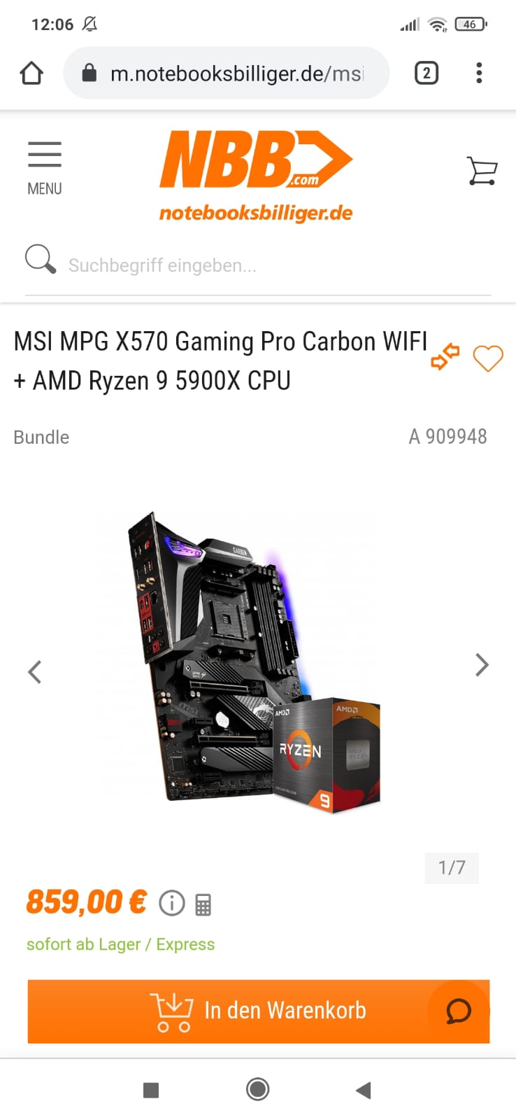

Bei Notebook billiger gibt es ein bundle
