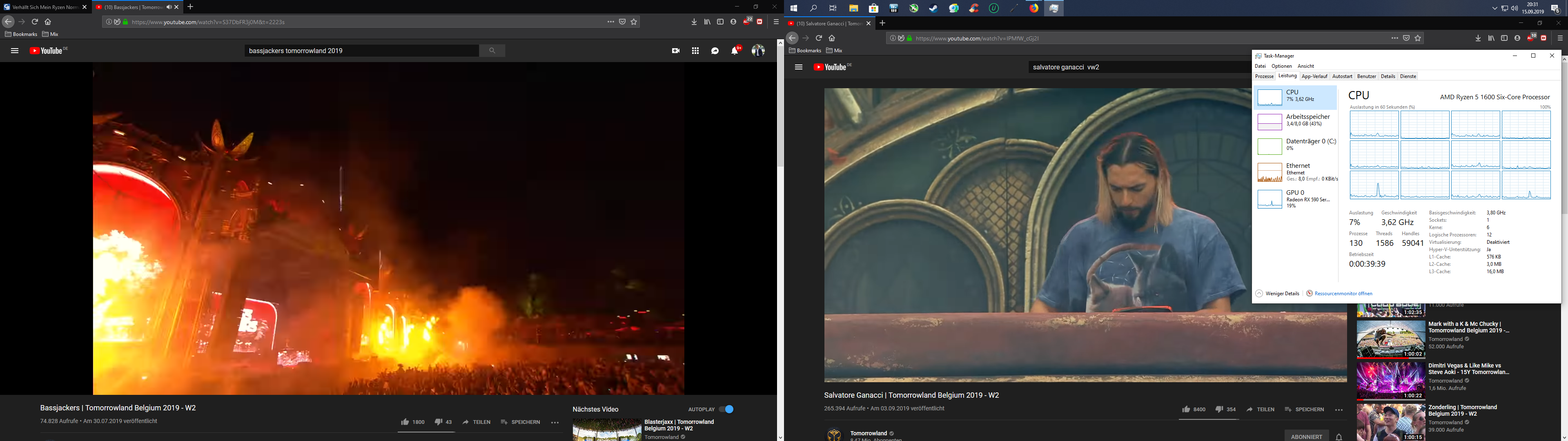

Wenn ich mit Chromium ein FHD Video schaue und sonst alles geschlossen ist verhällt sich die CPU genauso.
(gelegentliche takt spitzen auf 100% Last)
@rocketworm
Ist der Browser der diese Last verursacht.

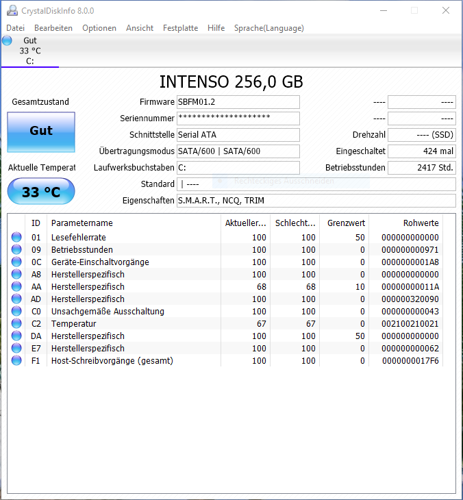

Hier mal nen Screenshot von Crystal Disk Info:
817928
Die Platte ist noch nicht so alt (ca. 6 Monate), hatte von Mindfactory ne neue bekommen da die alte Intensio hänger im system verursachte.
Den Ram habe ich übrigens auch von 2400Mhz auf 3331Mhz getaktet.
Die Maschine läuft mit dem takt aber absolut stabil seit ca. nem Jahr.
(Cpu als auch Ram)
Dann nimm den Takt erstmal auf Werksstandard zurück.
Die Intenso ist wirklich nicht gut, egal ob neu oder nicht.

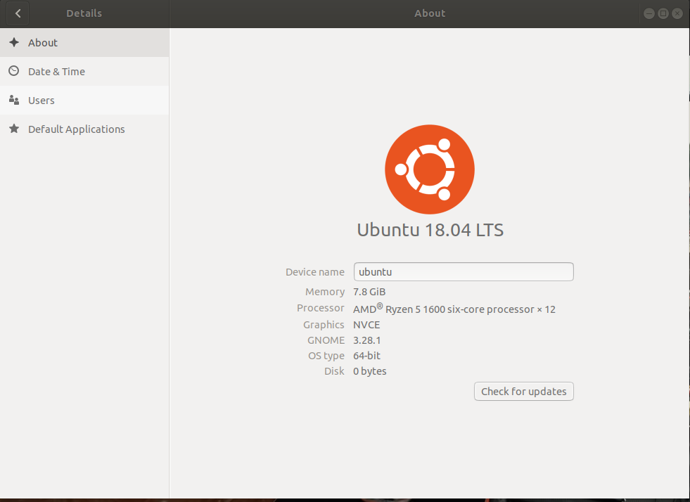

Bin gerade auf Ubuntu 18.04 LTS per USB Stick unterwegs.

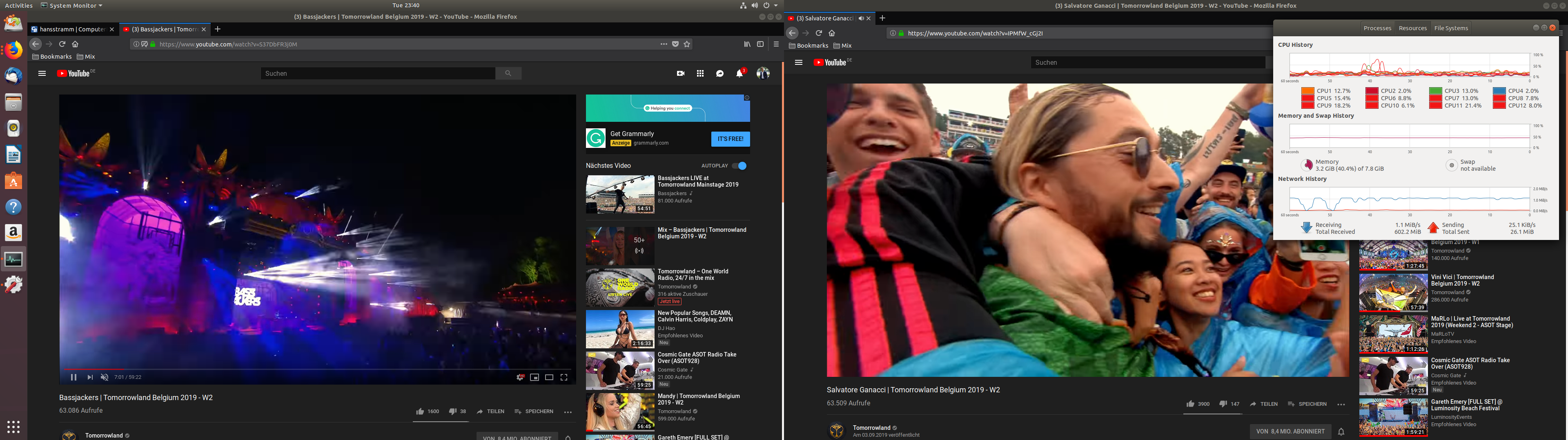

Wie man sieht besteht hier das geschilderte Problem nicht:
817935
817936
Habe hier auf beiden FHD Bildschirmen @ 60Hz ein FHD Video laufen.
Unter WIn 10 hatte ich sporadisch bei einem Bildschirm schon 100% Last.
Unter Ubuntu ging gelegentlich mal ein Kern auf 100%, das war aber beim installieren von Sprach paketen.
Wie könnte ich nun das Problem lokalisieren?
Am Ram bzw. an der Graka (Treiber hatte ich erst neu installiert) scheint es ja nicht zu liegen.
Aufgefallen ist mir noch das ich unter win10 99% Cpu last hatte als ich die Ubuntu ISO auf den USB Stick geschrieben hatte.
Als der schreib vorgang bendet war ging der Ryzen wieder unter 99% :confused_alt:

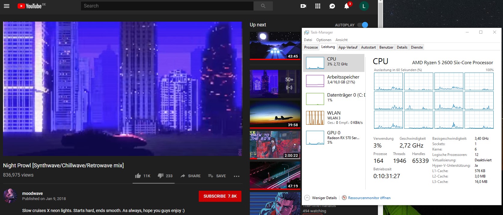

Sieht bei mir anders aus. Firefox und Youtube Video an. Auslastung ist gleichbleibend bei ca. 10% und meine CPU taktet auf 3,5 GHz hoch und bleibt da konstant
i5 3570K und Windows 10
Aber wenn alles ruckelfrei läuft, sehe ich bei dir auch kein Problem. Nur etwas seltsam.
edit: Aber schon ziemlich unlogisch. Du musst den PC schon wirklich im Idle lassen! Also nichts öffnen. Und dann schauen, wie er sich verhält. Nicht beim Video schauen, das ist Schwachsinn, da nimmt sich der PC die Leistung, die er braucht.
Wenn ich ein Video abspiele schläft die CPU bei 4% Last und 2,4 Ghz und die GPU ist bei zwei, drei Prozent. Video sollte bei einer modernen Kiste fast keine Last verursachen, also wenn es 1080p ist als Stream.
