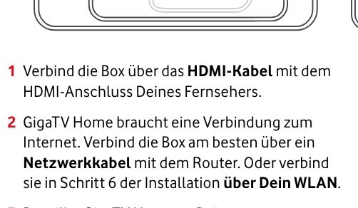

atrejiu schrieb:
@motorazrv3 ja, es handelt sich um GigaTV Home. Gibts da die Möglichkeit, das auch ohne dieses (Koax?) Kabel und per Wlan zu betreiben?
Was die Box kann, i dont know! Wie es @ohmsl schon geschrieben hat, schau doch mal ins Manual zu der Box oder auf YouTube, da wird es bestimmt Vorstellungsvideos der Box geben.
