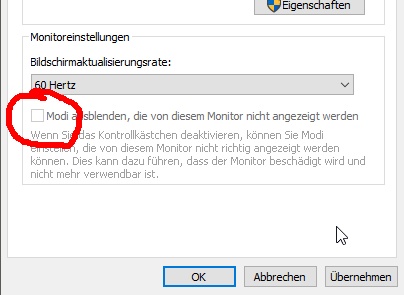

Und / oder den Haken raus nehmen bei der Einstellung, nur Modi anzeigen, die der Monitor kann. Vielleicht erkennt Windows durch den Adapter den Monitor nicht richtig.

b) Haken lässt sich bei BEIDEN TFTs weder rein noch rausnehmen
