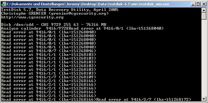

Ich hab von einem Kollegen die Festplatte gekriegt, weil sein PC nicht mehr gebootet hat. Wenn ich sie bei mir anschliesse werden 3 Partitionen erkannt und im Arbeitsplatz hinzugefügt. Bei zwei Partitionen kann ich mit dem Explorer auch in den Ordnern herumsurfen. Wenn ich dort eine Datei anklicke zeigt er mir den Namen, Grösse, etc. korrekt an. Beim Versuch sie auf ein anderes Laufwerk zu kopieren bricht er jedoch ab mit der Meldung das die Datei nicht gefunden werden konnte.
Auf der ersten Partition sind im Explorer keienrlei Daten vorhanden.
Ich weiss von ihm, dass er versucht hat den MBR der Platte neu zu schreiben. Eventuell ist dabei was schief gelaufen.
Testdisk, GetDataBack und R-Studio bringen Lesefehler beim Versuch auf die Platte zuzugreifen (vergleiche Screenshots). Auch Images erstellen kann ich nicht, das wird mit demselben Fehler abgebrochen. Kann sein das ich falsch gesucht habe, aber ich konnte den Fehler bisher hier nirgendwo finden. Wenn es einen Thread gibt, so bin ich mit dem Link schon hochzufrieden *g*
Wenn ein Fehler im Dateisystem oder Bad-Sector-Meldung vorliegt kann es sowas eher verursachen.
