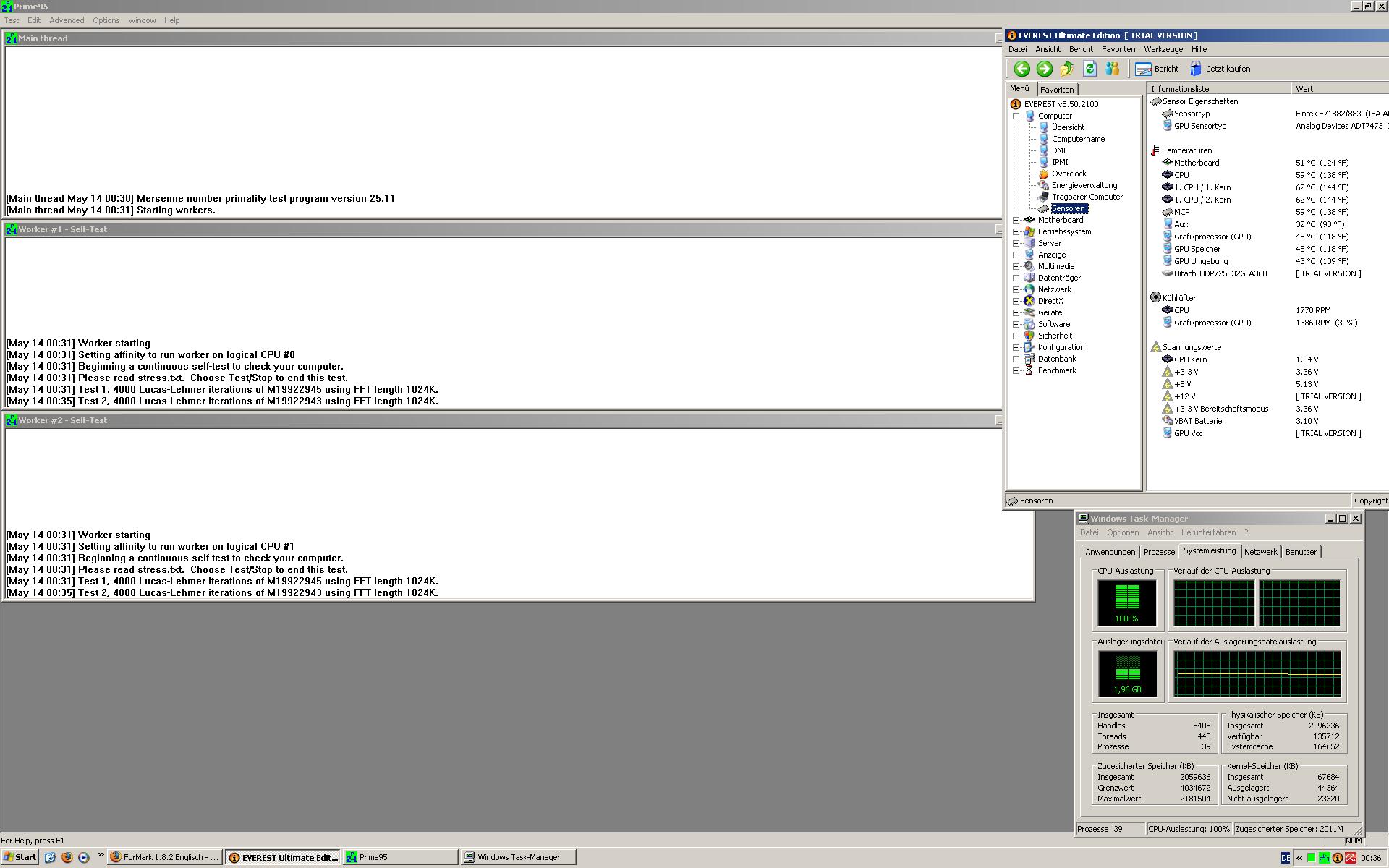

habe Prime95 ud Everest runtergeladen, und folgendes ist dabei heraus gekommen : (siehe unten)
Die Temperatur hat sich gehalten, und er ist nicht abgestürtzt.
