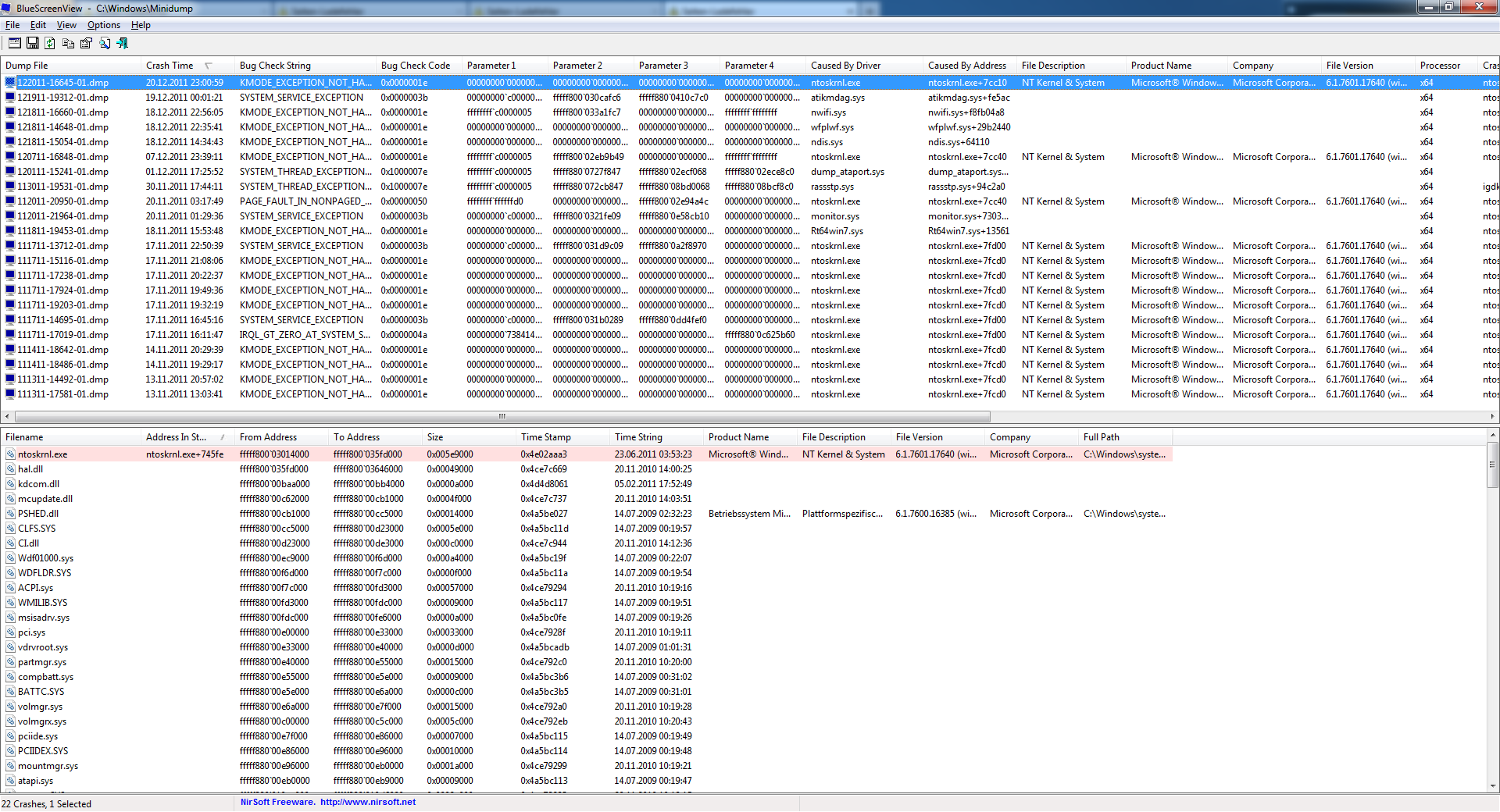

Also als Ursache sind immer Verschieden Treiber (Ich werde später nochmal screenshot vom Bluescreenviewer hoch laden wenn ich am Rechner bin)
Also unter anderem Absturz auf Grund von nwifi.sys / ntoskrnl.sys / atikmdag.sys /
das sind nur die, die mir gerade einfallen. Wie Ihr seht sind es immer andere sachen. Verändert an dem Rechner wurde auch nix da er ja komplett neu ist.

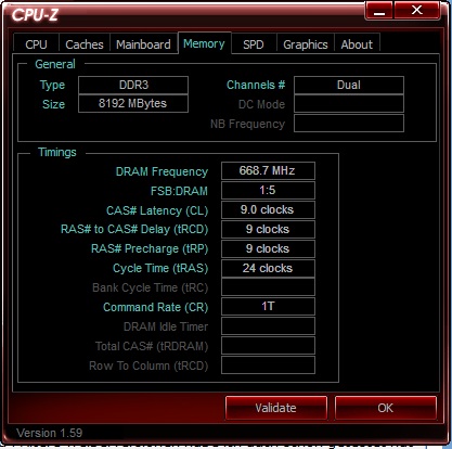

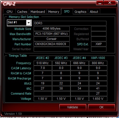

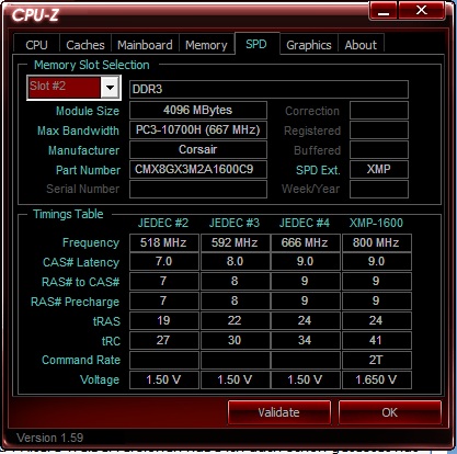

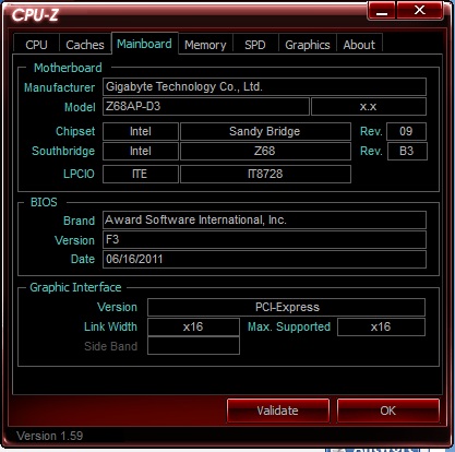

Hier hab ich mal die Daten von GPU-Z hoch geladen

Hab mal auch eine Auswertung der Bluescreens via Bluescreenviewer angehangen. Wie Ihr seht ist immer etwas anderes für den Abstürz verantwortlich.

Wenn der neue Grafiktreiber keine Besserung bringt (teste auch noch die 11.11 Version), stelle testweise die Command Rate RAM im Bios auf 2T (2N). Zusätzlich die RAM Spannung auf 1,50V fest einstellen.
Bleiben die Probleme, erhöhe die RAM Spannung um eine Stufe (jedoch max. nicht mehr als 1,60V).
