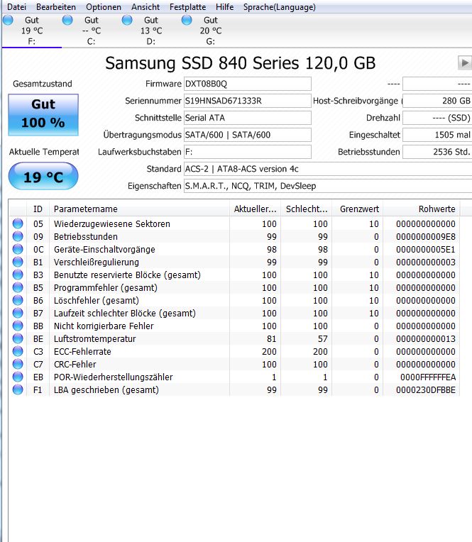

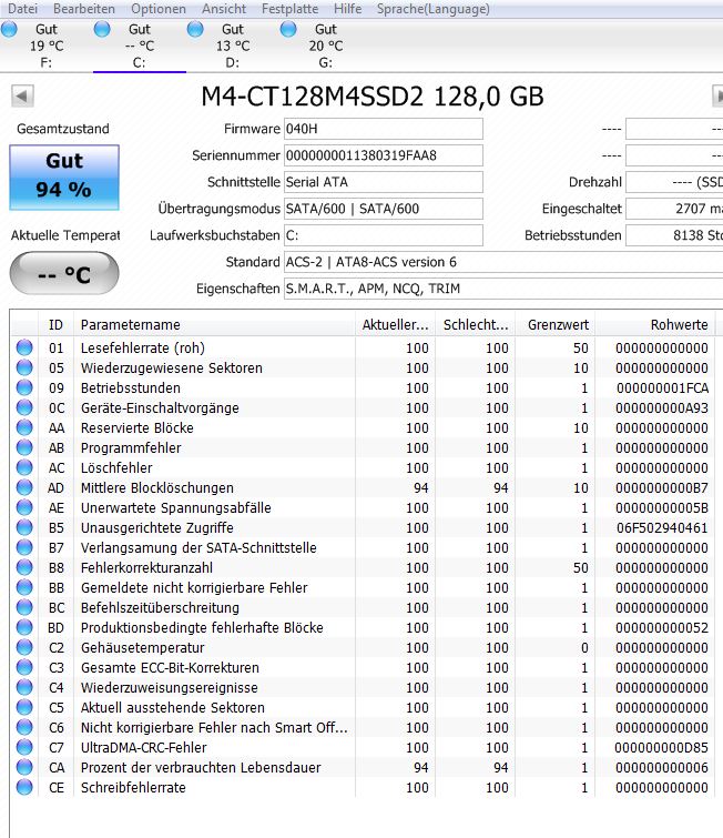

Poste bitte mal die Screenshots von CrystalDiskInfo (die Portable Standard Edition reicht und ist frei von Werbung, einfach auf den Link der Portable klicken, warten bis die zip Datein automatisch downgeloaded wird, die zip speichern und irgendwohin komplett entpacken, dann DiskInfo.exe dort starten) für die beiden SSDs, ziehe aber bitte das Fenster soweit auf, dass alle Attribute und auch die Rohwerte vollständig sichtbar sind.
Dann würde ich mal das RAM richtig testen, damit RAM Fehler auszuschließen sind. Dazu stellt man alles im BIOS so ein, wie es auch nachher läuft, also keine OC-Tweaktools unter Windows verwenden! Dann die iso / img von Memtest86+ von CD oder USB-Stick booten, denn man kann nicht unter Windows sinnvoll das RAM testen. Es sollten min. 6 PASS abgewartet werden und es darf dabei kein einziger Fehler auftreten, also am Besten über Nacht laufen lassen. RAM-Fehler können die unmöglichsten Probleme erzeugen.
Hier sind schon mal die beiden Daten der Festplatten, den Ram teste ich dann über Nacht. SSD C.JPG
Die m4 hat ein Problem mit dem SATA Datenkabel oder hatte mal eines in der Vergangenheit. Beobachte mal ob sich der Rohwert vom Attribut C7 ändert, wenn ja, denn prüfe ob das SATA Datenkabel an beiden Enden fest und korrekt sitzt. Ist das auch der Fall, dann tausche es aus, aber schneide das alte durch und wirf es weg!
Die 840 hat extrem viele POR-Wiederherstellungen, da scheint es ein massives Problem mit der Spannungsversorgungen zu geben. Prüfe ob das Stromkabel durch sitzt , verwende mal einen SATA Stromstecker von einem anderen Strang des Netzteils und vermeide einen Molex Adapter zu nehmen, die sind oft Schrott!

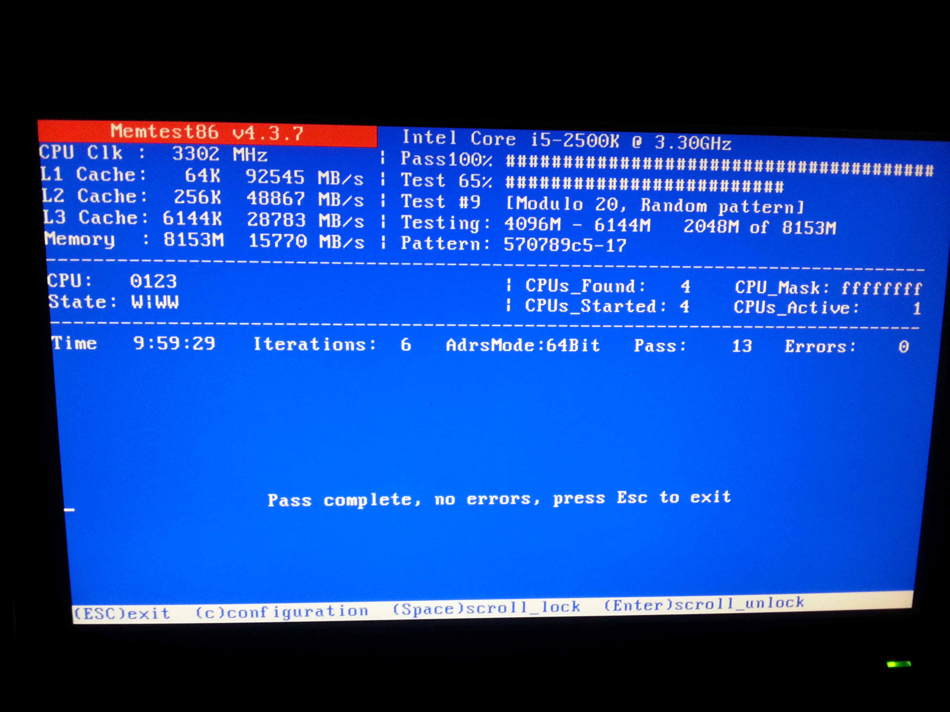

Das hier kam übrigens bei memtest raus:
Mit dem RAM sollte also alles in Ordnung sein.

Der Rohwert vom Attribut C7 ändert sich, wenn es Probleme in der Kommunikation zwischen dem Controller der Platte und dem SATA Host Controller kommt. Der sollte sich also nicht ändern, wenn er sich ändert gibt es ein Problem mit dem SATA Datenkabel und dann muss man da aktiv werden. Beobachte das und reagiere ggf. entsprechend.

Der C7 Wert hatte sich jedoch zuvor auch nicht verändert, am ende stand nur D99. Jetzt steht bei dem C7 Wert jedoch nurnoch 000000000000... Ist das ein Hinweis darauf, dass die Festplatte vllt im Eimer ist?

Sorry mein Fehler, hab gestern Abend in Arufregung bei der Samsung und nicht bei der M4 den C7 Wert abgelesen. Bei der M4 ist der Wert nun 0...0DB3.
Dann schau mal ob der Wert sich noch ändert oder bei den 0x0..0DB3 bleibt. Wenn er sich ändert, gibt es (wieder oder immer noch) Probleme mit dem SATA Datenkabel und die müssen behoben werden. Die Stecker können sich auch mal lösen, gute Kabel haben daher Verrigelungsclips an den Steckern.
